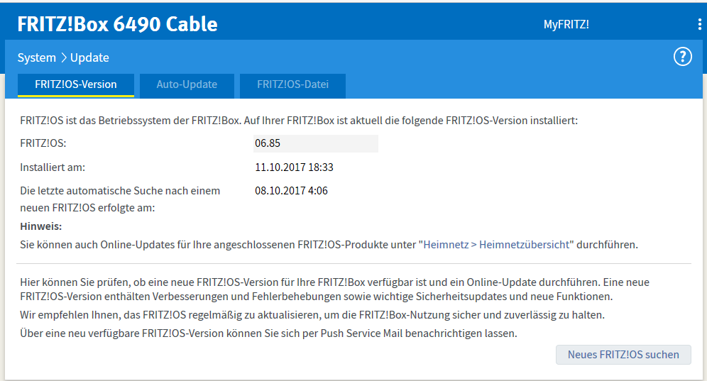

Also meine Fritzbox Cable 6490 hat mir gerade das 6.85 Update angeboten zum installieren. Ist eine privat gekaufte und wird im Unitymedia Netz genutzt.
Mittlerweile ist die 6.85 für alle Kundenrouter freigegeben worden. Damit wird auch der Reconnect-Bug bei IPv6-Anschlüssen im Unitymedia-Netz behoben.
Bei diesem Fehler verlor der Router nach einem Klick auf Neu verbinden an und zu die IPv6-Adresse.
Die 6.83 wurde schon wegen Problemen bei nicht näher genannte Kabelbetreibern zurück genommen.
Das Update auf 6.85 bietet mir meine 6490 ebenfalls schon an. Probleme hatte ich bei Vodafone jedoch bis jetzt keine.
