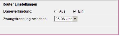

Also mit der Fritzbox kenn ich mich nich so wirklich aus, aber die Option muss es da irgendwo geben in den Netzwerkeinstellungen. Ich habe einen Speedport W701V von der Telekom und da gibt es die Option. Siehe Anhang.

Hallo, ich habe die 7170 und da kann der connect auf jede belibige zeit umgestellt werden!
Einstellungen -> Internet -> Zugangsdaten
guggst du!

Bei meiner 7270 kann man unter Erweiterte Einstellungen -> Internet -> Zugangsdaten den 24h Disconnect verschieben.

@Modar , bei mir sieht dads komplette Menu anders aus , als bei dir . Kann ich das eventuell updaten ?
Ok , dass Problem hat sich erledigt :) Ich denke euch allen für eure Hilfe
Mfg XiaRu
Also ich kenn nur die Fritzbox 7170 und 7270, und bei beiden sieht das Interface wie auf dem Bild aus.
Wie es mit der 7141 aussieht, und ob du das Interface ändern kannst, kann ich dir leider nicht sagen.
Hallo du musst die expertenansicht aktivieren dann siehts genau so aus wie auf dem bild
gruß
Die Fritzboxoberfläche wurde mit einem der letzten Firmwareupdates geändert.
