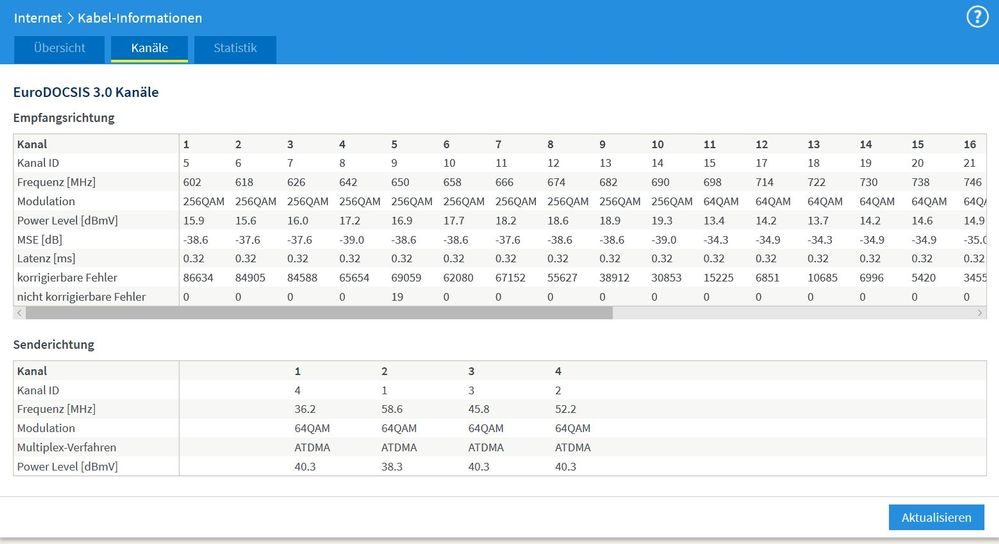

poste mal deine kabel modem werte

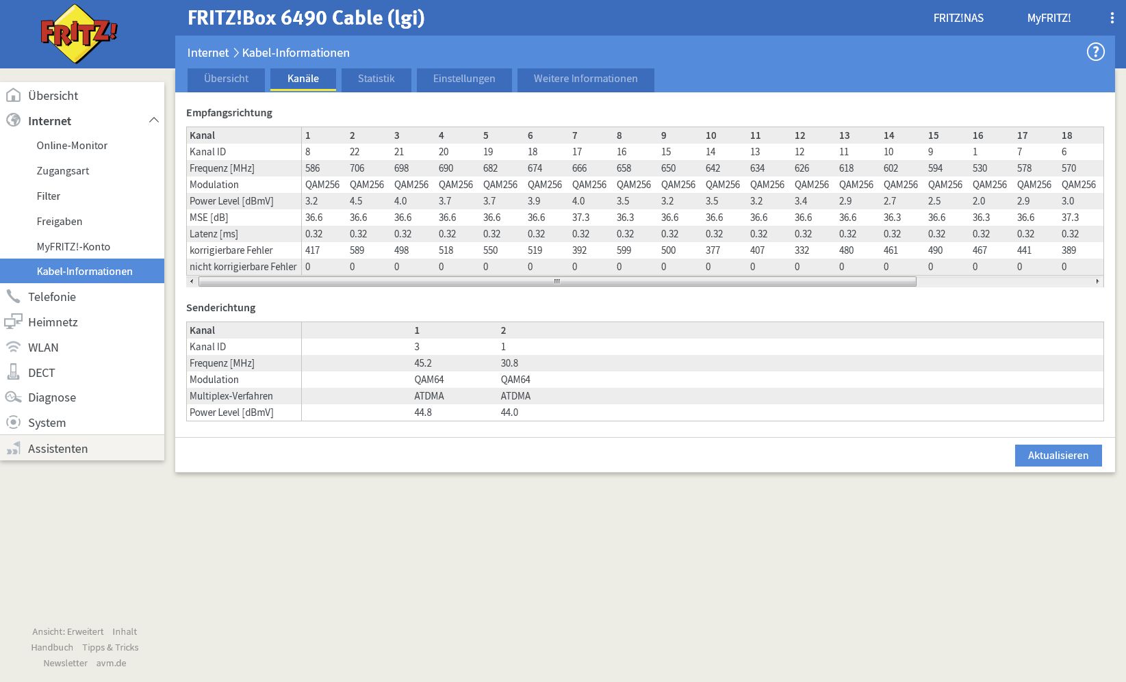

Alles andere steht in Post #9. Die Modemwerte kannst Du ja trotzdem mal posten. Ich glaube kaum, dass sich daraus was erkennen lassen wird, da die 6360 ja gut funktioniert. Auf dem Screenshot von @hantelfix ind #8 siehst Du, wo man die findet. Die Reiter "Übersicht" und "Kanäle" sollten reichen.

Hier sind die Modemwerte.
