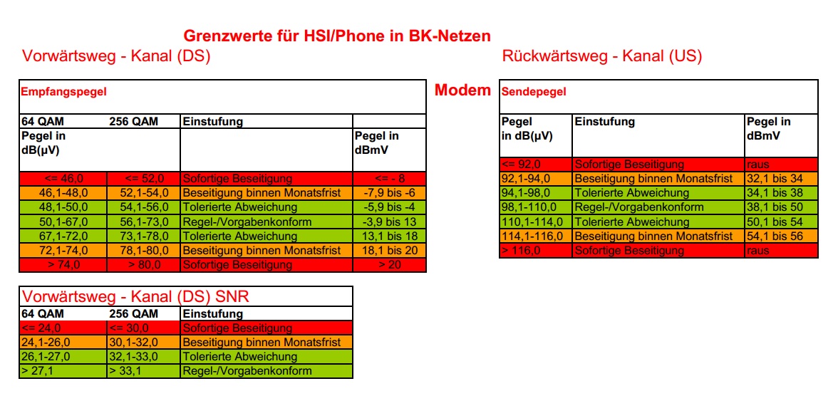

Folge nicht dem Rat von @hantelfix. Du hast keine Störung am HÜP oder der Antennenanlage. Das liegt soweit im tolerierbaren Bereich. Nur weil der eine oder andere Wert leicht darüber liegt, ist noch keine nicht tolerierbare Abweichung gegeben. Eine Fritzbox ist schließleich kein Präzisionsmessgerät.
Pegelgrenzen siehe hier: https://www.computerbase.de/forum/attachments/cmwertepbkbz-1-jpg.813649/

Es würde mich doch wundern, wenn ein paar Kanäle mit dem zu hohen Pegel das Problem wären.
So empfindlich ist DOCSIS nicht. Ich kenne eine Anschluss da sind die Pegel auf allen Kanälen so niedrig, dass sie im Bereich "Sofortige Beseitigung" sind. Trotzdem ist alles schnell und stabil.
Dass die Pegel allgemein zu hoch sind würde ich nicht bezweifeln, denn wenn man sich alle Werte ansieht sind die auch in sich schlüssig.
Mit zunehmender Frequenz steigt der Pegel an (für die Vergleichbarkeit ab Kanal 15 jeweils 6 dBm hinzurechnen). Die auf dem Screenshot nicht sichtbaren höheren Kanäle sind dementsprechend sehr wahrscheinlich alle im "roten Bereich".
Instinktiv würde ich in so einer Situation sogar sagen, dass die 6590 mit max. 32 Downstream-Kanälen hier noch etwas mehr rausholen sollte, als die 6360 mit ihren 4.

Das kommt ganz darauf an welche Präzision man fordert. Da das Modem den Upstream-Pegel selbst regulieren muss würde grundsätzlich schon brauchbar gute Genauigkeit annehmen.
Hotline und Techniker haben über ihre jeweilige Software auch Zugriff auf die Werte, da sie per SNMP auch an den Provider übertragen werden.

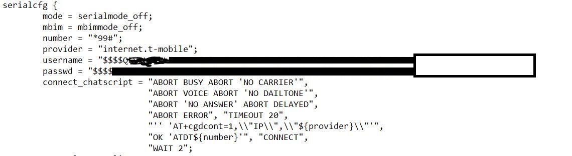

@h00bi Ich habe die support Daten mal generiert und mit dem Editor betrachtet. Allerdings hat die Datei gefühlt 1000 Seiten, so dass ich keinen Confignamen gefunden habe.
Was mich allerdings stört ist, dass in einem Punkt Provider = internet.t-mobile.de eingetragen ist. Ich hänge den Auszug mal hier an. Was hat das zu bedeuten?

Nochmal neugierig gefragt, du kannst wirklich die 6590 und 6360 nutzen? Die sind also beide provisioniert? Reine Neugier meinerseits.
Ich konnte die 6360 nutzen. Allerdings habe ich gestern ein "normales" Kabelmodem von Vodafone zugeschickt bekommen und soll die Fritzbox 6360 zurück schicken. Unnötig...
