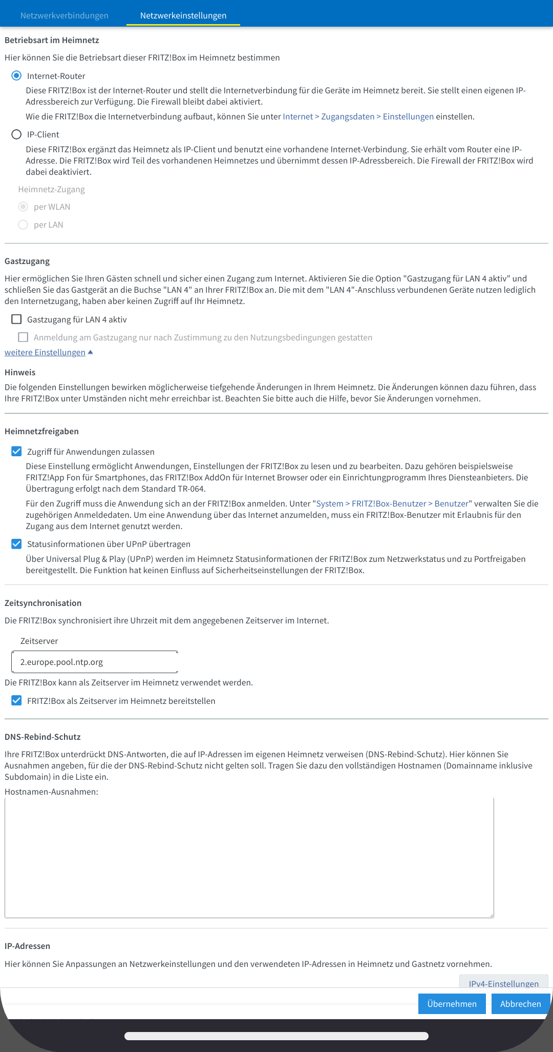

Lösung gefunden? Ist bei mir genauso... Kabel gibt an nem Switch oder anderem Port Gbit her, an zwei Ports der Fritzbox nur 100mbit... :(
Früher konnte man den Ecomode einstellen / deaktivieren, das wurde jedoch rausgepatcht

Das wurde definitv nicht rausgepatcht:
Heimnetz -> Netzwerk -> Reiter "Netzwerkeinstellungen" -> Abschnitt "LAN-Einstellungen"

Ich spreche von einer unbranded 6591. Neustart, Kabelüberprüfung, alles bereits hinter mir...

Nicht jede Fritz!Box hat (noch) diese Einstellung, mal oben rechts die verschiedenen Modelle durchblättern. Die 6591 hat keine Unterscheidung zwischen Green und Power Mode.
@hanjef Mit dem gleichen Gerät an den unterschiedlichen Ports der Fritz!Box ausprobiert? Vlt. Pins an der Fritz!Box verbogen?

Ja, gleiches Gerät, anderes Gerät, sowie andere Kabel getestet ... Die Pins müsste ich noch untersuchen. Könnte man da noch etwas retten? Im Zweifel muss ich wohl avm kontaktieren..
