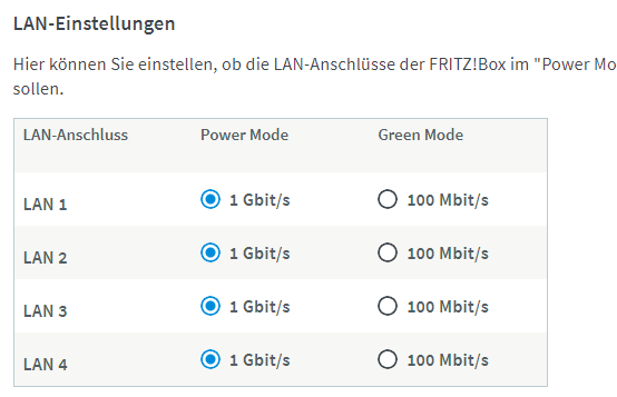

Ich muss mich entschuldigen. Die Option ist nicht bei allen Fritz!Boxen in der Weboberfläche zu finden. Intern scheint es diesen "Schalter" aber noch bei einigen Geräten zu geben. (Hab mich an den Bridge-Modus erinnert, der ist teilweise auch nur versteckt worden)
@hanjef
Exportier mal die Einstellungen deiner Fritz!Box und schau in diese Datei mal rein, ob du da was findest.
eth_port_config {
version = 11;
port {
portnumber = 1;
maxspeed = 4294967295;
config_mode = mode_normal;
dev = "eth0";
label = "LAN:1";
portnumber = 2;
dev = "eth1";
label = "LAN:2";
portnumber = 3;
dev = "eth2";
label = "LAN:3";
portnumber = 4;
dev = "eth3";
label = "LAN:4";
default_guest_ethernet_port = "LAN:4";
ethernet_eco {
Zu "green" oder "power" habe ich nichts brauchbares gefunden...
Wie komme ich jetzt bitte an eine alte Konfig zum Importieren? Wahrscheinlich muss das doch über AVM gehen...
h00bi schrieb:
= 0xffffffff
bedeutet kein Limit und Einstellung ausblenden.
Wurde im ip-phone-forum damit rumgetestet.
Stehe gerade auf dem Schlauch - bedeutet ich muss den Wert überschreiben?
h00bi schrieb:
Nein, das passt so. Es ist eher kein Softwareproblem. Resette die Box halt mal komplett um es auszuschließen.
Done. Kein Unterschied. Somit muss ich wohl Kontakt zu avm aufnehmen...
Danke für die Hilfe, melde mich voraussichtlich zwischen den Jahren wieder
EDIT
Labor Update gepatcht. ZACK LAN-Einstellungen wieder möglich. Alle Ports laufen wieder auf Gigabit.
Ziemlich traurig, dass mich das so viel Zeit gekostet hat... DANKE AVM :freak::grr:
