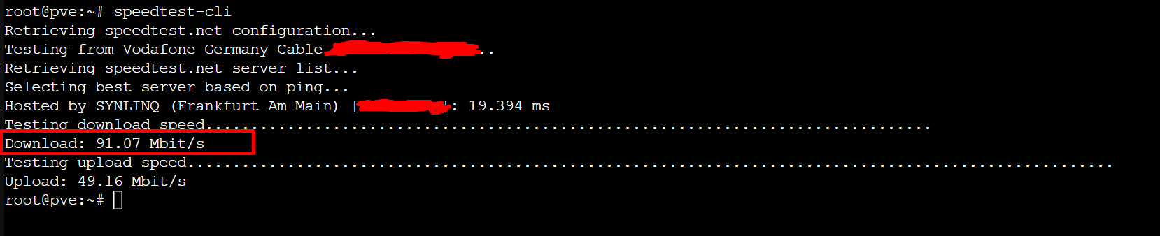

Fritzbox 6660 arbeitet nur mit 100Mbit/s im LAN auf allen Ports.
Jeffus schrieb:
Mehr als 100Mbit/s kommen aus der Fritzbox nicht.

Also,
ich habe mit direkter Verbindung zur Fritz box volle Gbit. ansonsten nicht.
Kurz zur Erläuterung: Normalerweise bin ich im Netzwerk einer virtualisierten pfSense Firewall, diese funktioniert auch einwandfrei nur eben will die Fritz box kein Gbit hergeben, zwischen der Fritz box und dem Server sind keine switche.
Was kann man da überhaupt noch groß machen? die Fritz box nimmt mir 90% der Bandbreite.

Ich bin direkt mit dem Server verbunden, Da stecken 2x Intel Gigabit Desktop Adapter EXPI9301 CT Pro karten drin.
Mit der Firewall hat das meines Erachtens nach nichts zutun, wenn ich in der Shell von proxmox einen Speed Test mache zeigt der genauso das nur 100Mbits reinkommen.

Ich bin ein wenig verwirrt,
Ich habe das Kabel aus dem Server gezogen und ins Notebook gesteckt, Speed Test zeigt 300Mbits Download und keine 100.
Kabel steckt jetzt wieder im Server und jetzt bekomme ich interessanterweise auch hier am Client als mein Hauptrechner ca. 300Mbits, in der Fritzbox läuft der Anschluss jetzt auf einmal auf Gigabit. Der andere Port weiterhin auf 100Mbits, das ist aber erstmal egal.
Das Ergebnis ist aus heiterem Himmel besser, aber immer noch kein Gigabit, da jetzt der Anschluss der FB auf Gigabit steht liegt es offensichtlich am Kabel oder nicht?
