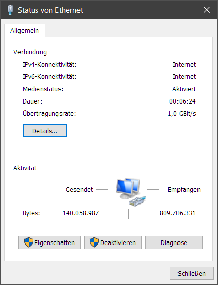

Eigentlich sollten 1Gbit/s ankommen. Erst hatte ich 100Mbit/s da stehen bis ich den Steckplatz der Zimmerdose getauscht habe (sind an beiden Enden je 2 Stück). Dann 1Gbit/s:
Fritzbox:
Windows:
So weit - so gut.

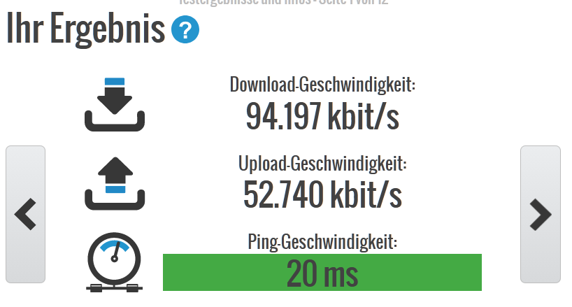

Mache ich nun einen Speedtest kommt folgendes dabei raus:
Im Download bin ich beschränkt zufällig auf genau die Datenrate, die 100Mbit/s LAN schafft.

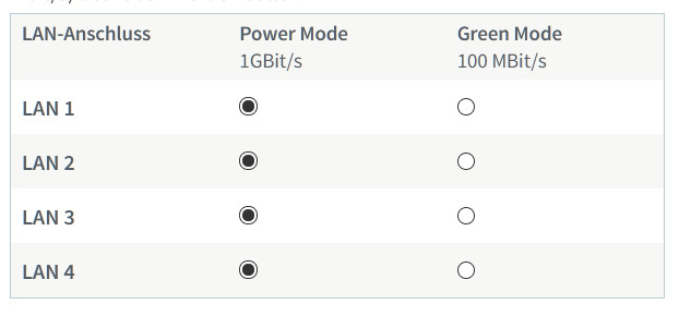

mugam schrieb:
Stromsparmodus der Fritzbox-Ports deaktiviert ??
Natürlich:
Sonst könnte es sich ja gar nicht mit 1000Mbit/s verbinden.

So du denn Win nutzt wäre vllt ein Blick in den Gerätemanager beim Netzwerkadapter eine Überlegung wert, möglicherweise ist dort Gigabit deaktiviert?
Reaktionen: WhyNotZoidberg?
ich würde mal sagen er hat nen Stromsparmodus an der Fritzbox oder so an. Dann gehen die Ports nämlich auf 100 Mbit runter :)
dann hast du sicher irgendwo einen stromsparmodus aktiviert.

Energiesparmodus ist beim Lan doch schon deaktiviert, siehe Screenshot in Beitrag 4.

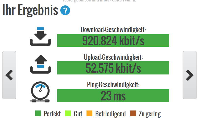

Mach doch den Speedtest mal mit einem Geraet direkt an der FB

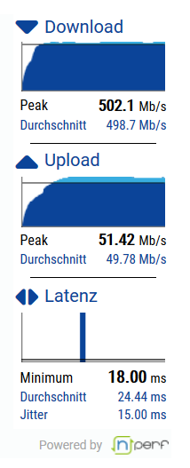

Hab das Notebook mal drangepackt.
Ergebnis bei OVH:
Ergebnis bei wieistmeineip:
Also selbst wenn aktuell nicht die volle Bandbreite ankommen sollte sind es auf jeden Fall mehr als 100Mbit/s die durchgehen müssten.

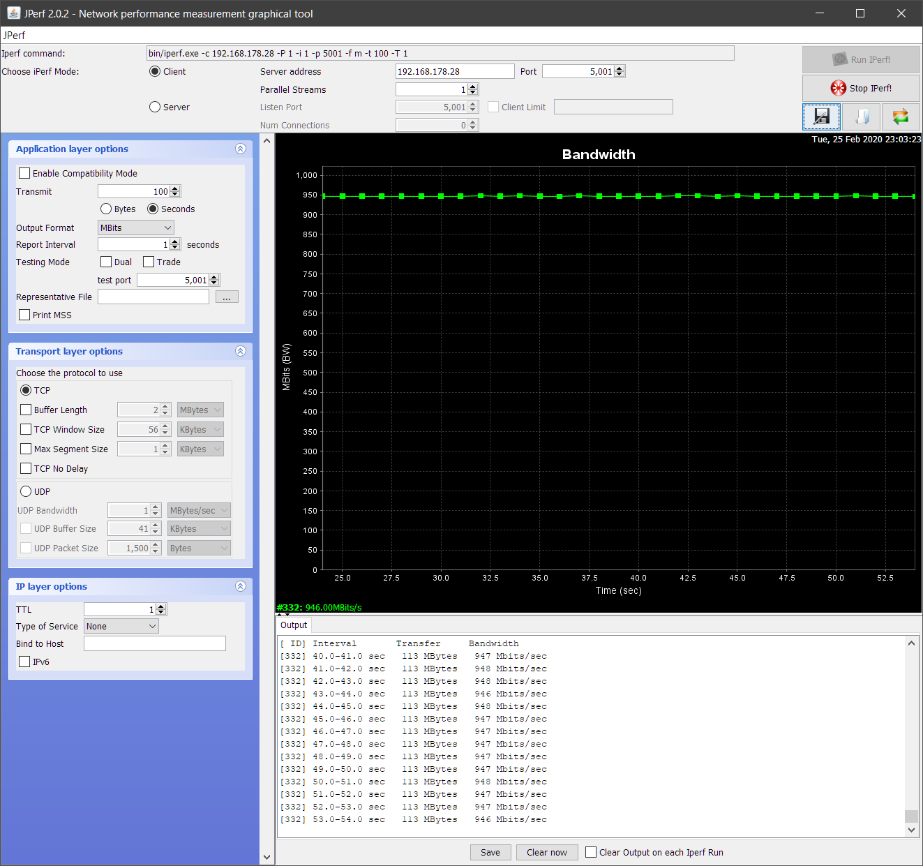

Ich teste jetzt mal mit jperf das lokale Netz.
Okay Testergebnisse mit iperf:
Zimmeranschluss 1: Notebook -> Fritzbox -> PC: 100Mbit/s
Zimmeranschluss 2: Notebook -> Fritzbox -> PC: 1000Mbit/s
Zimmeranschluss 2 Internet-Speedtest: 100Mbit/s :freak:
Eigentlich wollte ich noch nen Test Notebook -> PC direkt machen, da ich aber bereits über die Fritzbox 1000Mbit/s zwischen den beiden geschafft habe, scheint es daran nicht zu liegen - die Verbindung zur Fritzbox liegt bei 1Gbit/s, wenn auch nur über einen Anschluss.

versteh ich das richtig das der Laptop 1 Gbit/s schafft und dein PC am gleichen Kabel(gleicher Anschluss) nur 100 Mbit/s?Obwohl im Gerätemanger 1 Gbit/s steht?
Im Gerätemanager steht 1Gbit/s, im Heimnetzwerk kommen die auch durch, nur der PC wird extern auf 100Mbit/s beschränkt, warum auch immer.
