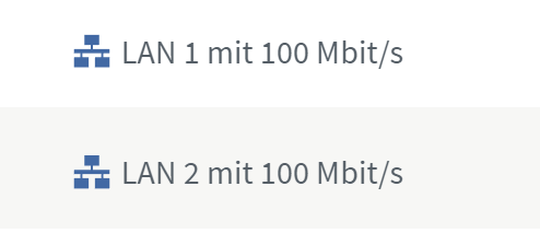

Moin,
Habe leider das oben beschrieben Problem was sich nicht beheben lässt.
Ich habe eine Gigabit Leitung von Vodafone, Modem ist ebenfalls gemietet.
Ich habe einen kleinen Server im Keller der eine 30 Meter LAN Zuleitung von der Fritzbox hat, ob es damit irgendwas zutun haben könnte weiß ich nicht jedenfalls verwende ich überall mindestens CAT. 6 Kabel die laut Hersteller Gigabit-fähig sind. Jeder aktiver LAN Port wo was drin steckt ist auf 100Mbit/s limitiert.
Das ganze ist mir vor kurzem erst aufgefallen als ich einen größeren Download gemacht habe der sonst immer mit über 100Mb/s ging nur diesmal mit weitaus weniger.
Was kann man da noch machen? AVM hat den Power-Modus entfernt und somit ist nichts mehr steuerbar.

Unter Proxmox laufen all meine Netzwerkkarten auf 1000Mbits Vollduplex, dank der Fritzbox kommen da aber nur 100Mbits an.
@Jeffus
Heißt, der Server selbst kriegt auch schon nur 100Mbps?
Habe selber leider keine Fritzbox, aber ich meine öfter gelesen zu haben, dass dir in dessen Webinterface die Geschwindigkeit angezeigt wird.
Mehr als 100Mbit/s kommen aus der Fritzbox nicht.

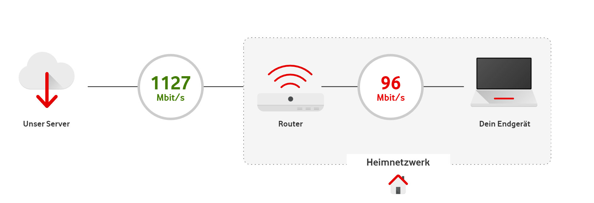

Liefert Vodafone nur 100Mbit?
Die 1127 sagen leider gar nichts
Habe selber Vodafone Gigabit Vertrag und 6660
Hast Du aktuelles Wifi6 Handy?
Wenn Du damit auf Gigabit Download kommst stimmt die Vodafone Seite
Geht auch mit Wifi5.. damit musst deutlich über 100Mbit kommen
Wenn das geklärt ist musst schauen was an den LAN Anschlüssen rauskommt.
