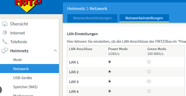

Als erstes mal prüfen, ob die Fritzbox die Green Mode Einstellung für die Ports hat (haben die Leihboxen oft nicht). Dann ggf. mal die Netzwerkkarte im Gerätemanager deinstallieren und neu finden lassen, damit alles Einstellungen zurückgesetzt werden.

Die Einstellung für die Switchports solltest du hier finden:

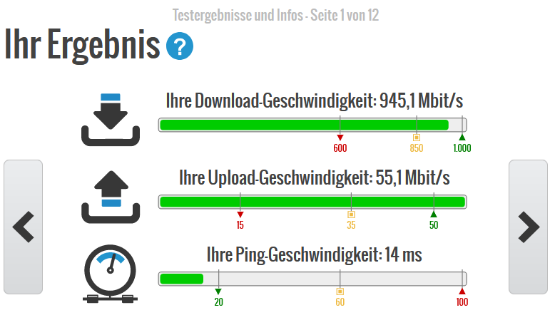

Ich kann nur bestätigen, dass die schlechte Einstellungen der LAN-Karte das komplette Ergebnis versauen können. Ich hatte bei meiner 1000er Leitung und eine 6660 "nur" ca. 450mbps. Vodafone hat sogar den Gehweg komplett aufgemacht und sämtliche Hausanschlüsse der Straße erneuert, weil das nie besser wurde bei mir (weder mit der 6660 noch mit der Vodafone Station). Am Ende kam raus, dass ich mit Linux das volle Gigabit erreiche. Hätte Vodafone sofort mal ein Bandbreitenmessgerät angeschlossen, dann hätten sie nicht die Straße mit offenen Gehwegen beglücken müsssen.
Probier mal einen USB-Linux-Stick, um dein Windows definitiv auszuschließen. Mich hat es vom Stuhl gehauen damals (gibt nen thread von mir hier im Forum zu der Geschichte).
