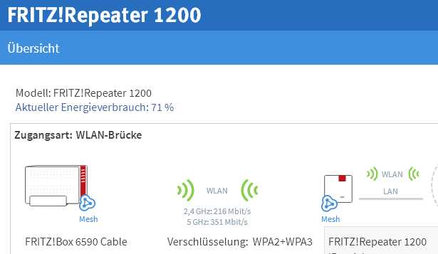

Die Verbindung zu jeweiligen Gerät ist ja immer auf zwei Wegen. Hin und wieder zurück. Da kann es auch zu unterschiedlichen Verbindungsgeschwindigkeiten kommen. Das siehst du immer in den Eigenschaften zum Gerät. Mal als Beispiel unser Repeater
300 M/bits Fritz!Box zum Repeater und 1 M/bits zurück. Bei 5 GHz sind es dann 520 zu 260 M/bits.
Obwohl das wohl nicht immer zu stimmen scheint, da der Repeater auf der Oberfläche folgendes meldet.
Jetzt nur das 2.4 GHz Band betrachtet dürfte ich mit 1 M/Bits ja eigentlich nichts anfangen können, wenn aber der Wert des Repeaters der richtige ist, dann habe ich erst mal kein Problem mit der Geschwindigkeit.

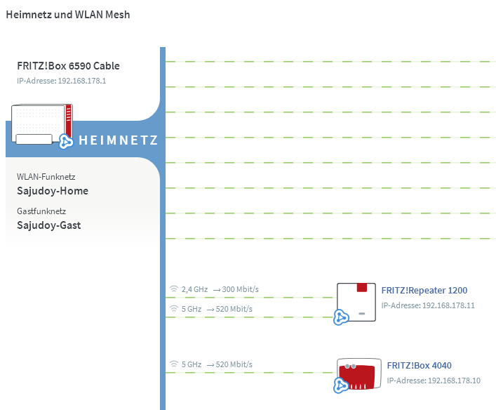

Schau auf dein Mesh in der Übersicht der Fritz!Box, dort siehst du den Aufbau und wie dann wer mit wem überträgt. Bei uns ist das zum Beispiel so eingerichtet.

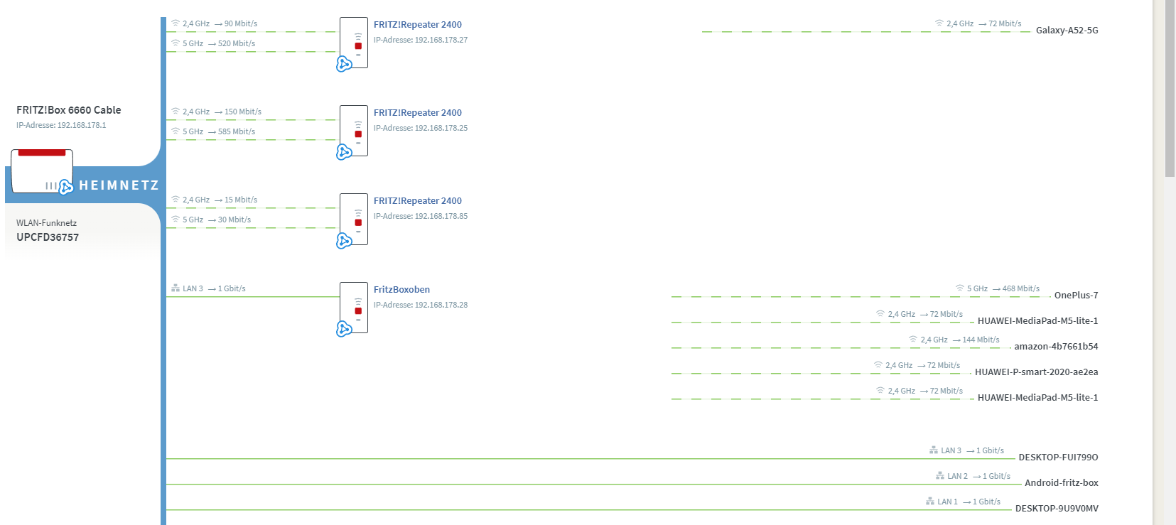

ok - irgendwie eine Wissenschaft für sich :D
ohne den Repeater im Garten habe ich NULL Empfang - mit dem Repeater im Garten aber VOLLEN Empfang. Jedoch bin ich dann nicht über den Garten Repeater verbunden sondern mit dem im Hausflur (der aber OHNE den Repeater im Garten) mir keine Verbindung in den Garten ermöglicht.
Daher scheint der Repeater im Garten irgendwie das Mesh zu erweitern und den Kontakt des Hausflur Repeaters zu nutzen....

Eine Reihenschaltung sehe ich nicht in dem Bild aus der FB, aber wenns es so funktioniert...
