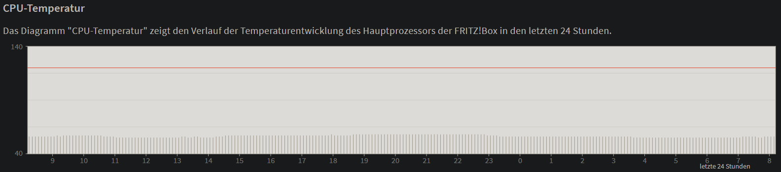

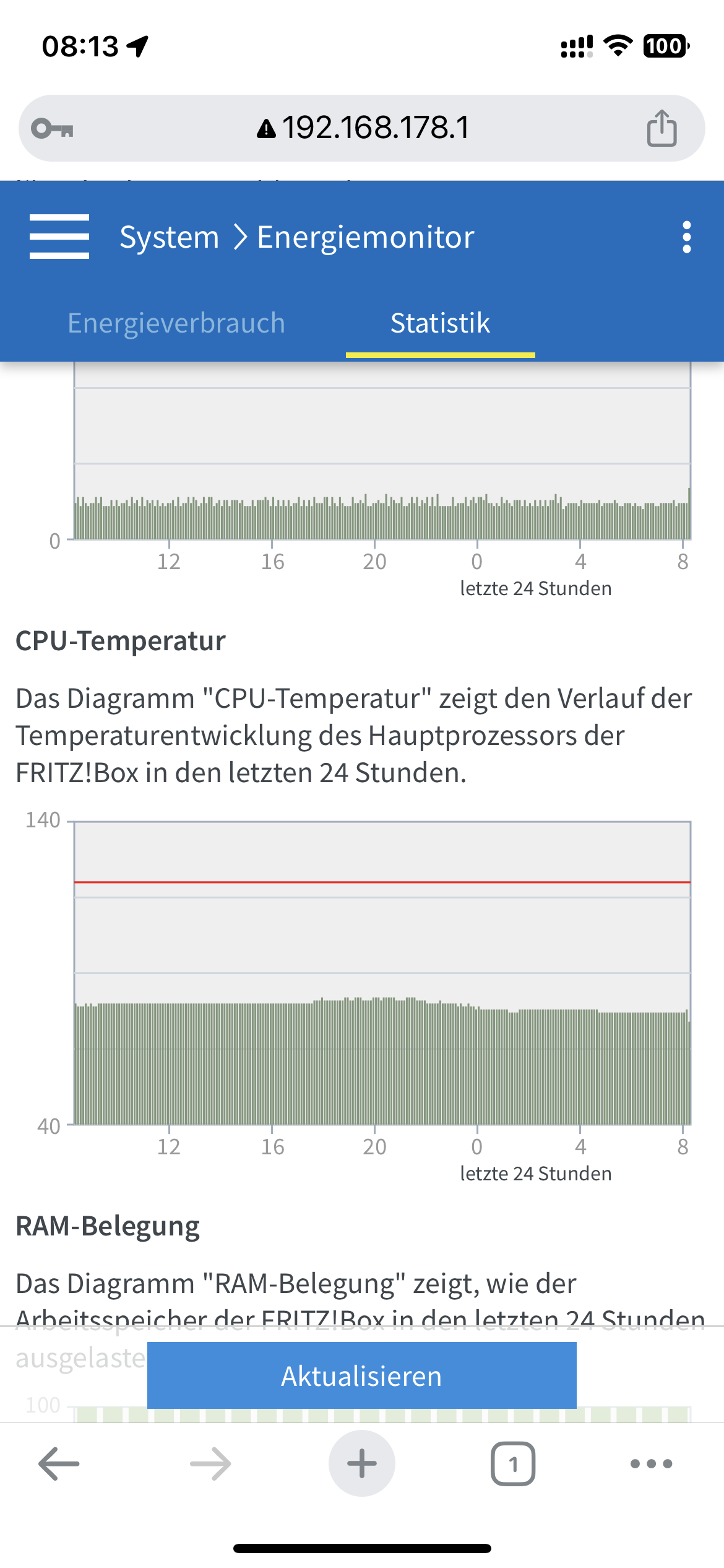

Die Temperatur der CPU kann man sich unter System -> Ereignismonitor -> Statistik anschauen... auch wenn die eingezeichnete Skala komplett unbrauchbar ist.
Ebenfalls 6660 bei aktuell 26°C Raumtemperatur, noch nie Probleme diesbezüglich gehabt, Fritzbox steht flach auf einem kleinen Tisch in der Ecke.

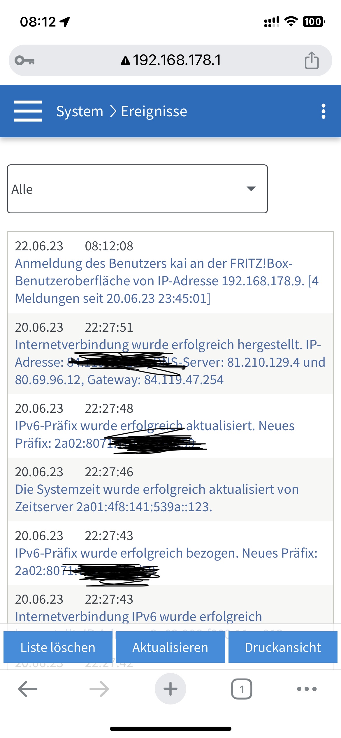

@chrigu Ich nehm den Absturz einfach hin derzeit. Bisher Vodafone nicht kontaktiert. Log is leer nach dem neustart. Bzw steht nichts besonderes drin wenn se noch so halbwegs läuft

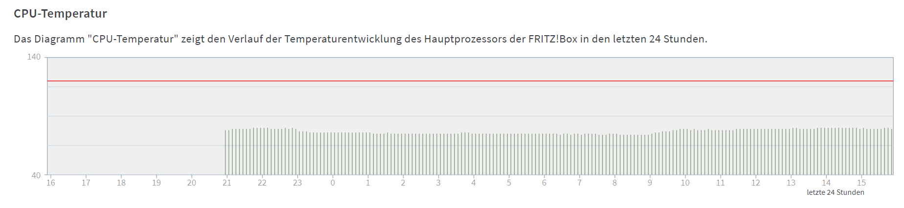

Nach Änderung der Positionierung (schräg LAN Ports zeigen nach unten) sowie mit Hilfe eines Lüfters am USB Port (Artic Breeze USB Tischventi) hat sich die CPU Temp. der FB gem. Energiemonitor von ca. 80° auf ca. 55° reduziert. Die Verbindungsabbrüche konnte ich auch nun nicht mehr feststellen. Habe mir nun eine Halterung besorgt und werde per USB einen Lüfter oben auf der FritzBox anbringen.
