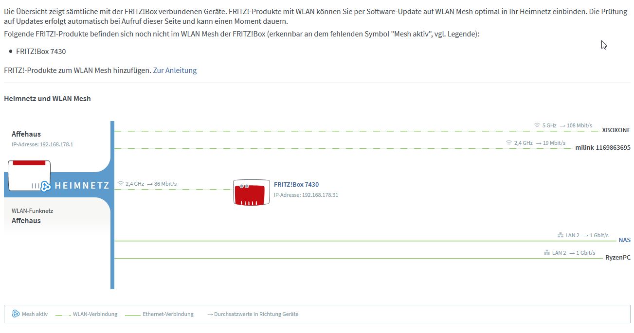

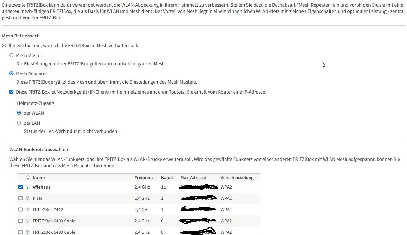

Hallo nochmal liebe Community,
ich habe eine FB 6660 neu bekommen und wollte eine ältere FB 7430, die ich noch hier rumliegen hatte, als Mesh-Client betreiben.
Irgendwie will dies nicht so recht klappen.
Habe die Anleitung stoisch befolgt:
https://avm.de/service/wissensdaten.../3354_FRITZ-Box-als-Mesh-Repeater-einrichten/
Wenn ich an dem 7430 den WLAN/WPS-Button drücke, dann wollen auch die LEDs nicht so recht leuchten.
Habe den 7430 dann jedenfalls vom LAN-Kabel abgeklemmt und in der Küche platziert (Ohne LAN-Anschluss) und nach ne kurzen Weile tauchte der 7430YS in der WLAN-Geräte übersicht auf, bei meinem Smartphone. Musste hier dann das WLAN-Kennwort eingeben, welches hinten auf dem Router steht (also laut Werkseinstellung) und dann hatte ich auch gleich Internetempfang mit vollem Ausschlag.
Doch mit Mesh hat dies leider nichts so recht zu tun. Er soll mir ja einfach nur das Internet von meiner FB6660 erweitern, ohne dass ich ein anderes Wlan auswählen muss.
Hoffe ihr könnt mir weiterhelfen.
LG

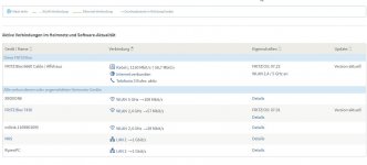

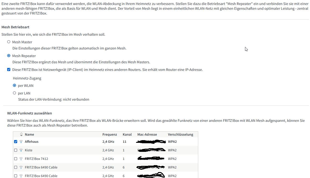

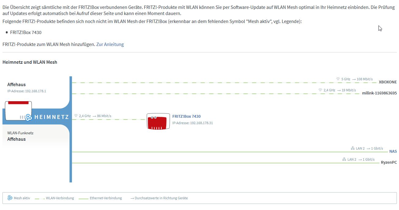

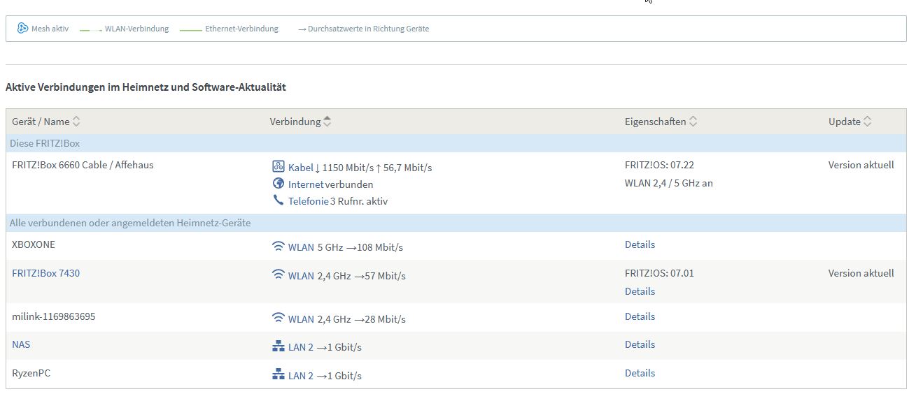

Anbei zwei Screenshots:
Die ersten zwei sind vom 6660 (Master-Mesh)
Die letzten zwei sind vom 7430 (Mesh-Repeater):

Zunächst würde ich mal die aktuellste Firmware installieren (auf beiden Routern).
Und dann nochmal Schritt für Schritt.
Reaktionen: Moulder
die firmware von beiden Geräten ist auf dem neuesten Stand. Gerade überprüft

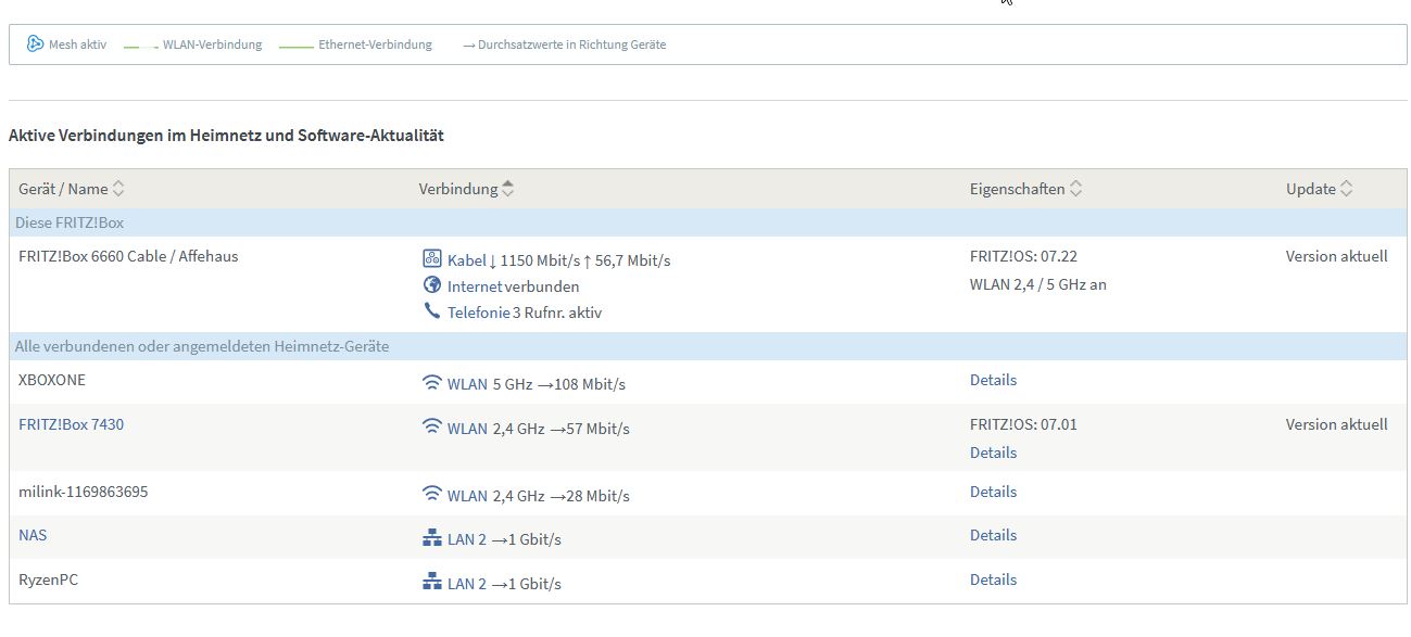

In Deinem Screenshot werden 7.22 und 7.01 angezeigt. Sollte das nicht bei beiden 7.27 sein?
Reaktionen: Engaged
ok, er hat mir auf der 7430 komischer "aktuell" angezeigt, obwohl sie es überhaupt nicht war.
hab jetzt diese box aktualisiert und bei der 6660 auch nochmals geschaut, diese ist und war aber aktuell.
nun nach dem aktualisieren und auch vorher, merke ich, dass die WPS-Taste an der 7430 irgendwie keine funktion zu haben scheint.
Anleitung: Andere FRITZ!Box (als Mesh Repeater eingerichtet) ins Mesh einbinden​
  1. Prüfen Sie in der "Mesh Übersicht", ob bei der anderen FRITZ!Box (Mesh Repeater) die Schaltfläche "Update ausführen" verfügbar ist.
  2. Wenn ein Update verfügbar ist, starten Sie das Update. Warten Sie, bis "Update war erfolgreich" erscheint.
    Wenn kein Update verfügbar ist, fahren Sie mit dem nächsten Schritt fort.
  3. An dieser FRITZ!Box (Mesh Master): Drücken Sie kurz die Taste "Connect/WPS".
    Die LED "Connect/WPS" blinkt. Eventuell blinken auch andere LEDs.
  4. An der anderen FRITZ!Box (Mesh Repeater): Drücken Sie die Verbindungstaste mit der in der Tabelle angegebenen Dauer:
FRITZ!Box-ModellVerbindungstasteDauer
FRITZ!Box 7590, 7530, 7520, 6890, 6660, 6591, 6590, 5530Connect/WPSkurz drücken bis LED "Connect/WPS" blinkt
FRITZ!Box 7560, 7362 SLWLAN6 Sekunden drücken bis LED "WLAN" blinkt
FRITZ!Box 7490, 7430, 6490, 6430, 5491, 5490WLAN/WPS6 Sekunden drücken bis LED "WLAN" blinkt
FRITZ!Box 7582, 7581, 7580, 6820, 3490, 4040, 4020WPSkurz drücken bis LED "WLAN" blinkt
Wenn ich aber nun 6 sek. (auch schon länger und kürzer versucht) auf den Knopf drücke, tut sich rein überhaupt nichts, also die WLAN-Lampe blinkt nicht.
:confused_alt: seltsam
Hast Du die 7430 mal werksresetet und sie als MESH-Repeater deklariert?
bei der suche nach "auf werkseinstellungen zurücksetzen" bin ich über die Einstellung "Tastensperre" gestoßen, die aktiviert war :rolleyes:
und siehe da, jetzt funktionierts :-)
Anhang anzeigen 1103054Anhang anzeigen 1103055
Anhang anzeigen 1103056Anhang anzeigen 1103057
