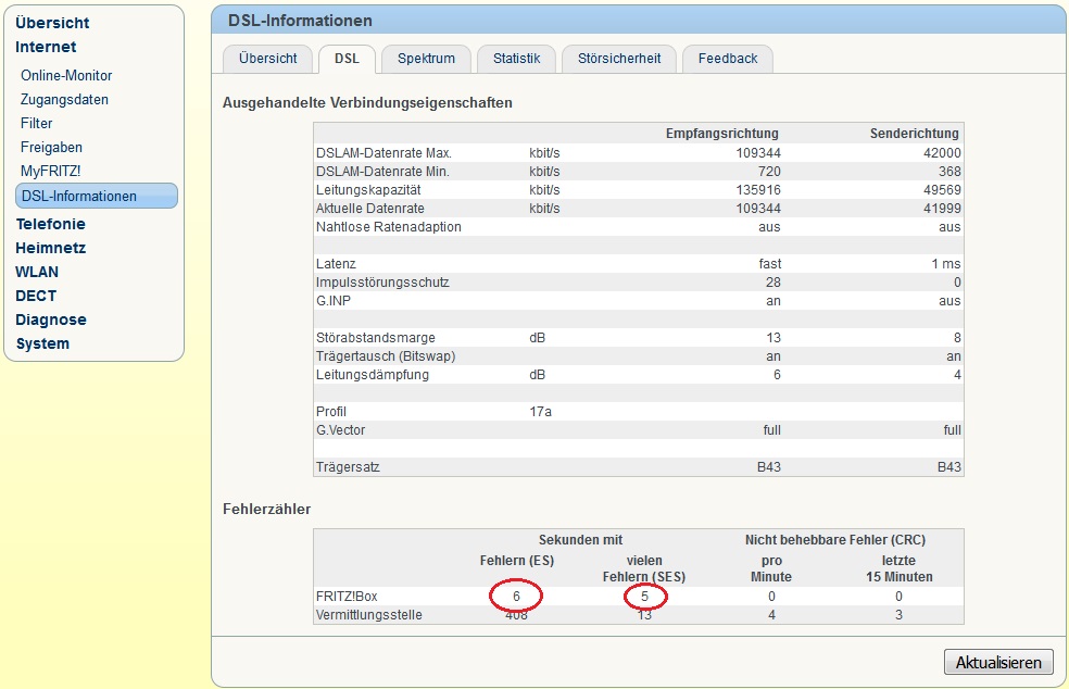

Natürlich habe ich bei der neuen Fritzbox an den Kabeln gewackelt um einen erneuten Defekt aus zu schließen, es kam aber auch dann kein Verbindungsabbruch zu Stande. Jedoch ist mir im Nachhinein aufgefallen, dass genau zu den Zeiten, an denen ich am Kabel gewckelt hatte, nicht behebbare Fehler in der DSL-Statistik auftauchten.
Wie man an diesem Bild sehen kann tauchen diese Fehler in der Fritzbox auf.

Vielleicht hat jemand von euch die selbe Box und kann mal vorsichtig am DSL Kabel wackeln und natürlich auch davon berichten. Vielleicht dann auch dazu schreiben was für ein DSL derjenige hat.

Vielliecht taug schlichtweg Dein Netzwerkkabel nix? Was haste genau für uns? Die paar Fehler sind ja zu vernachlässigen, ohne der Statistik würdest Du es ja gar nicht merken.

Ich hab ein geschirmtes und ein ungeschirmtes probiert, beides Cat5e. Natürlich auch das originale mit der Y-Verbindung.
Normal ist das nicht, hatte 8 Stunden lang null Fehler, einmal am Kabel wackeln und schon sind es 10.
Wenn ihr natürlich meint, dass Vektoring so empfindlich ist, dass ein Kabelwackler Fehler verursacht, ist das natürlich etwa anderes. Dann sollte es aber bei Routern anderer Hersteller genauso sein, oder?

Und warum wackelst Du an de RJ45 Steckern / Buchsen? Willst Du die Buchse vom PCB der FritzBox abreißen?
Es gibt keine DSL Leitungen, die komplett Fehlerfrei sind. Andere Router zeigen Dir so etwas erst gar nicht an.
Mir ist dergleichen nix bekannt, vielleicht ist doch Dein Kabel ein Problem wenn Du da rumwackelst. Haste mal ein anderes Kabel angeschlossen? Und wackel nicht soviel rum, sonst ist vielleicht gleich was kaputt.

Vom abreißen ist gar nicht die rede, sondern von leichten Berührungen. Selbst wenn ich das Lankabel vom Switch einstecke, reicht es aus um Fehler hervor zu rufen, da wahrscheinlich die ganze Buchsenleiste Verbunden ist.
Also grundsätzlich sollte man solche Spielereien unterlassen um keine Beschädigungen selbst zu verursachen, sinnvoll wäre es natürlich auch ein vernünftiges Kabel zu verwenden und geschirmt ebenso nutze selber cat 6 kabel alles in Butter. Eine fehlerfreie Anzeige kommt so gut wie nie vor und das kann man getrost vernachlässigen.
Und "merkst" du die "Fehler", oder schaust du nur in die Statistik??
Ihr wohnt doch nicht in einem Erdbebengebiet wo alle 5 minuten die Decke Wackelt .. wobei ihr dann eh nicht surft weil man unter dem Tisch sich verstecken soll ... ja es sind Verbinungen die nicht 100 % sind .
Ich würde da eher auf einen Wackler an der Dose tippen. Zb. wenn die Kontakte schon alt und oxidiert sind, bzw. einen leichten Film auf den Kontakten haben. Dann wackelt man zwar an der Fritze, aber das Problem liegt dann bei der alten Dosen-Verkabelung.

Bei der letzten hab ich es gemerkt, da dort die Verbindung abgebrochen ist. Will jetzt einfach nur wissen ob der jetzige Zustand normal ist oder nicht. Ich kanns mir beim streamen nicht leisten ständig raus zu fliegen.
Es liegt auch nicht an der Dose oder am Kabel.
