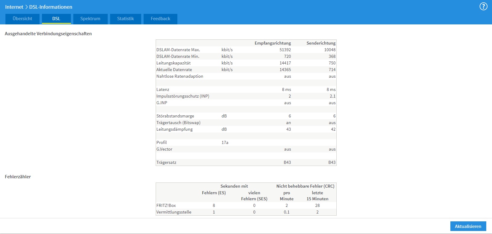

Ich habe jetzt den neuen Router 7590 und auch schon alles soweit eingerichtet.
Allerdings habe ich nur noch 14,3 Mbit/s Download (vorher 51,2) und 0,7 Mbit/s Upload (vorher 9,5).
Woran kann das jetzt wieder liegen?

Der alte Router ist wirklich komplett kaputt oder kannst du ihn auch nochmal anschließen und damit einen Screenshot der DSL-Informationen machen? Vielleicht ist nicht nur die 7390 kaputt, sondern irgendwas an der Leitung, der Telefondose, dem DSLAM oder allem. Einen zweiten Router zum Gegentest hast du nicht, Freunde, Bekannte, Familie?

Die Leitungsdämpfung von 43dB ist echt ne Hausnummer.
50 MBit VDSL sollte normalerweise so etwas um die 27dB oder weniger haben.
Vieleicht hilft es etwas an der Störabstandsmarge herum zu spielen.
Das Modem der 7390 war eigentlich für seine eher unterirdische qualität bekannt, ich kann mir kaum vorstellen, dass das der 7590 schlechter sein soll.
Bei 40db Solltest du mit bester RAM Technik und dem Trägersatz eigentlich um die 6Mbit bekommen, ist also schon mal ganz gut was da raus kommt.
Vermutlich hat das Kabel oder der Testwiderstand in der Dose (Diode+Widerstand) oder das DSLAM etwas ab bekommen.
Bei allem drei kann man aber mal eine Störungsmeldung an den Provider raushauen, die können das direkt per Fernabfrage durchmessen / ggf. resetten.

crossblade schrieb:Die Leitungsdämpfung von 43dB ist echt ne Hausnummer.
Mein Eltern bekommen mit so einer Dämpfung gerade mal 4Mbit hingestellt oO

Dann horch dich im Dorf nochmal etwas um und melde das der Telekom. Nach Gewitter in der Nachbarschaft mehrere Router defekt und mit neuen Router nur noch schlechte Werte. Ich drücke dir die Daumen, dass die Hotline das Problem ernst nimmt und ihm nachgeht.philsc schrieb:...auch kaputt gegangen beim Gewitter. Im ganzen Ort scheint ziemlich viel kaputt gegangen zu sein beim letzten Gewitter...
