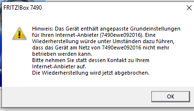

Guten Tag, ich möchte meine FritzBox 7490 Verkaufen,
leider sind die Anmelde Daten für mein Internet Provider hinterlegt, und auch nach dem Laden der Werkseinstellung noch Vorhanden.
Gibt es eine Möglichkeit diese zu Entferne? Und würde gern wissen ob Die FritzBox 7490 ein Branding hat.

Dann hast du sie offenbar nicht richtig auf Werkseinstellungen zurückgesetzt. Damit werden die Zugangsdaten nämlich entfernt. An BNG Anschlüssen der Telekom kann es jedoch sein, dass die Box sich die Zugangsdaten automatisch wieder holt. Also einfach vor dem Resetten mal das DSL-Kabel ziehen.

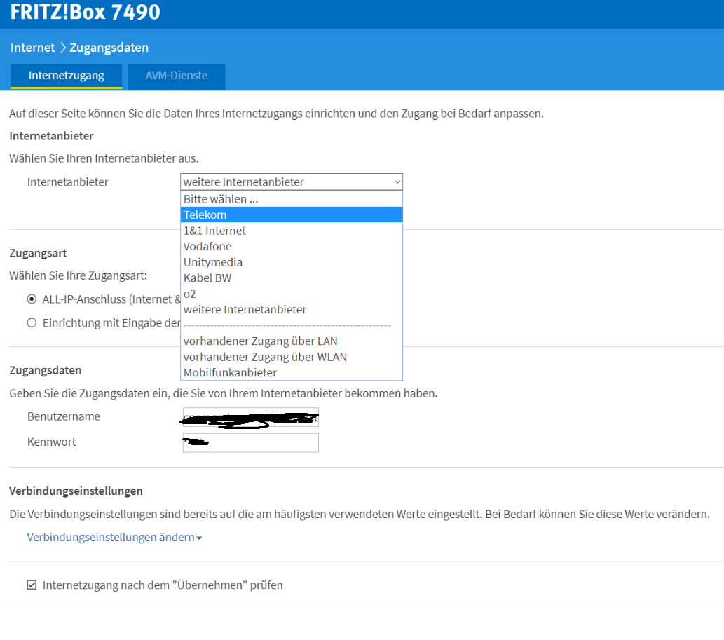

Habe die Box nun 4 Mal Zurück gesetzt und ohne Internet Anschluss die Anmelde Daten des Provider wie Passwort sind Definitiv Hinterlegt.
Die Box habe ich bei einem Vertrag bei Osnatel Erhalten. Sollte ich vielleicht erwähnen.

Habe Sie Gekauft. Der Anbieter verlangt Sie nicht zurück.
Dann wende dich direkt an ewe, du hast schliesslich die fritzbox bezahlt also dein Besitz, also müssen sie dir das Gerät auch freischalten
Habe die neue 7590 eingepackt und werde Sie zurück senden. Die 7490 so lange benutzen bis sie kaputt geht, Da ändert auch der Günstige Preis nichts. Ein Gerät wo sich das Branding nicht entfernen lässt ist unbrauchbar für mich und definitiv keine Router Freiheit.
An BNG Anschlüssen werden keine Zugangsdaten geholt, es werden schlicht keine benötigt... außer die Fritzbox will unbedingt eine Eingabe in das Feld
Reaktionen: bender_ und TheManneken
