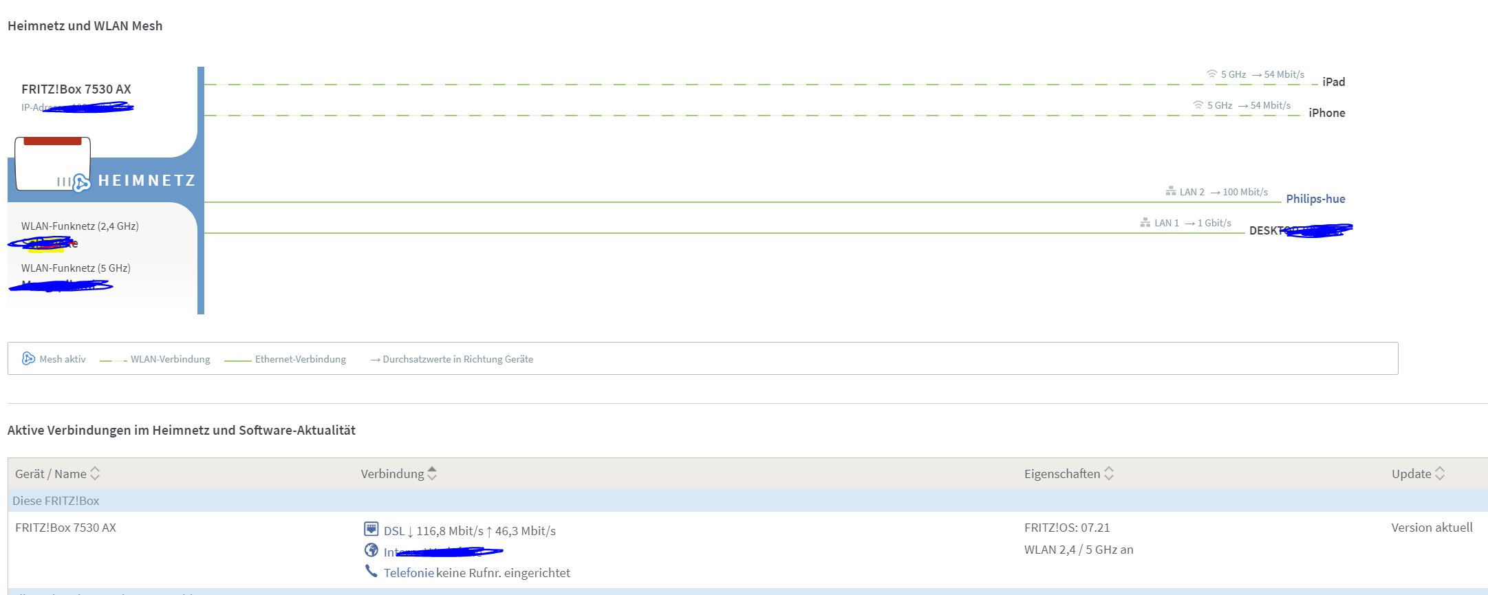

Hey,
ich habe mir eine Frtizbox 7530 AX gekauft und bin sehr zwiel gespalten mit dem WLAN.
Netzwerk technisch mit dem PC funktioniert alles bestens.
Allerdings bekomme ich mit nem Iphone 12 / Ipad Air 3 lediglich nur 56mbit hin.
Die Wlan Namen habe ich bereits getrennt, Kanalsuche ist automatisch und WPA2/WPA3 aktiviert ....
was kann ich da noch machen damit es schneller wird? Ich komme vom Kabel anbieter (Umzug), davor hatte ich ne 7590 und alles hatte bestens funktioneirt ... ich überlege schon mir die wieder zu kaufen

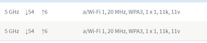

Auf deinem Screenshot sieht man doch direkt den Grund:
Die Clients sind via Wi-Fi 1 (802.11a) angebunden. Daher auch nicht mehr Speed. Entweder ist der WLAN Standard in der Fritzbox falsch eingestellt, oder es gibt ein anderes Problem weshalb die Geräte sich nur mit diesem Uralt Standard verbinden. Normal ist das jedenfalls nicht. ;)

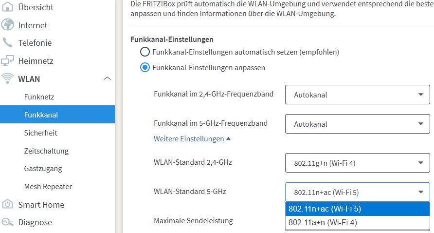

Huhu. Du verbindest nur mit "a" und nicht "ac". Ist das wirklich auf automatisch eingestellt?
Edit: Ups, da war Nizakh schneller. Im Anhang ein Screenshot. "Eigentlich" sollte bei automatisch auch ac genommen werden. Im Smartphone hast du nichts verstellt?

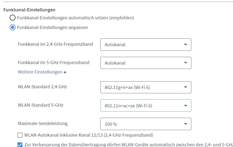

Laut dem Screenshot scheint bei mir alles okay zu sein

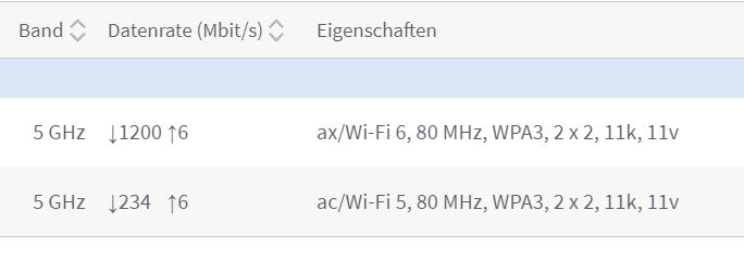

wifi 5 ipad
wifi 6 iphone
Perfekt danke!

Und mit sichtbarer SSID geht's? Dein Screenshot zeigt ja immerhin 1200 MBit ax und 234 MBit ac an.
