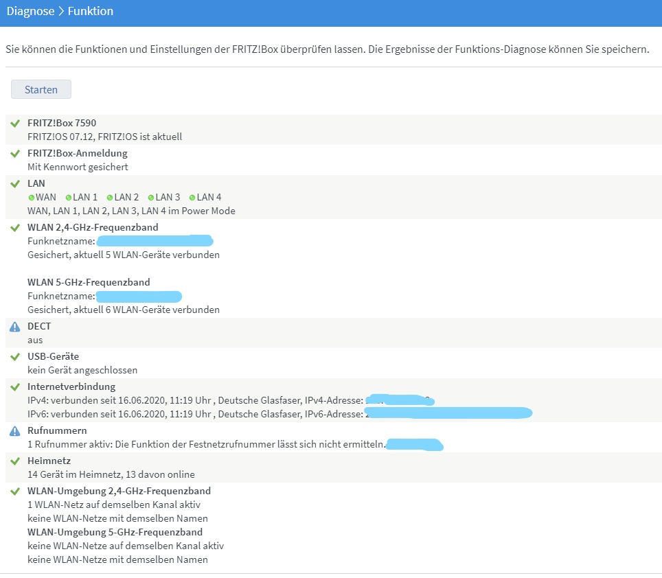

Geh mal auf Diagnose -> Funktion und klicke auf Starten.
Bei mir steht da:
Was kommt bei Dir raus? So wüsstest Du, was bei der FB ankommt. Anschließend kann weitergeguckt werden.

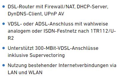

die fritzbox 7490 kann nur 100Mbits über ADSL/VDSL mehr geht da nicht.
Die Fritzbox 7590 kann auch nur 300Mbits wie sollen den da 1000 Mbits herkommen wenn die Router das nicht mal mitmachen ?
Mal abgesehen davon alter Ihr zahlt 90€ für einen 1Gbit Anschluss ? aua. ist Eure sache aber schon heftig vom preis.
Bei mir steht da: Anhang anzeigen 933049
Bei mir zeigt der da nicht die Geschwindigkeit an. Da bei mir die IP angezeigt wird, kann ich keinen Screenshot posten.
Fritzbox und PC zeigen den Verbindungs-Modus an ... also steht dort überall Gbit?
Du kannst die IP ja auch schwärzen bei einem Screenshot;)

Wir haben nicht den 1000er Tarif, sondern den 400er für irgendwie 50 Euro oder so ungf.
Die 7590 kann definitiv bis 1000Mbits mitmachen, denke ich.
There you go.
Lazo53 schrieb:
NOPE 300 Mbits siehe hier
Das gilt nur für DSL, Glasfaser geht nur mit externem Modem und das läuft immer nur über WAN bzw. Lan1 Port bei Modellen die keinen dedizierten Port haben.
