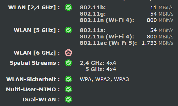

HtOW schrieb:
7590:
7530AX:
Die Leistung im 2,4 GHz ist stark beschnitten .. da nur noch ein 2x2 Aufbau statt 4x4.
Ausgeglichen wird das halt durch WiFi 6. Wenn du aber keine Geräte hast, die das können, wirds für dich schlechter. Gerade wenn man bedenkt, dass das 2,4er Band mehr Reichweite hat.
Aber auch im 5GHz Band hast du nur noch nen 3x3 statt 4x4 Aufbau.
Auch hier - wenn du Geräte hast die WiFi 6 können - hättest du mehr von. Zumindest solang du nah am Router bist. Je weiter weg du gehst, je mehr macht sich 3x3 statt 4x4 bemerkbar.

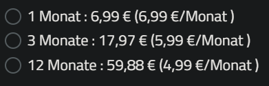

Ich werfs einfach mal ein - jenachdem was dein Anbieter so an miete will:
routermiete.de
Da kannst du auch ne 7690 mieten:
Reaktionen: HtOW

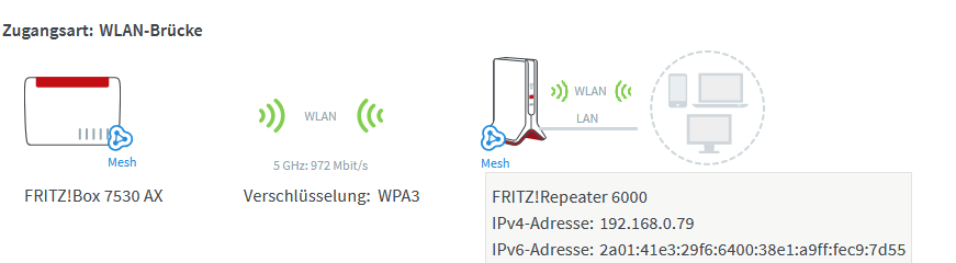

Hmm also bei uns werkelt auch die 7530AX im Keller und deren WiFi war eher schlecht - jetzt habe ich Frixtender Antennen dran und zumindest kommt sie jetzt durch die Stahlbetondecken ins EG - aber halt auch gerade so,
Die 7530AX steht ganz nahe im Keller an der Decke (~ 30 cm darunter) ein Fritz 6000er Repester praktisch genau im Stockwerk darüber 1 m über dem Boden - das reicht dann so für 70% Signalstärke.
Ohne Frixtender Antenne gingen gerade mal 2,.4 Ghz so 50% durch.
Im Keller selber ist der Empfang ok aber auch nicht so dass ch sage Wow :D da habe ich allerdings eigentlich nur 2,4 GHz Geräte damit passt es dann.
Insgesamt finde ich die 7530AX WiFi mässig aber schon etwas schwach.

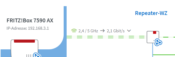

Mal als popeligen Vergleich.
Ne 7590 AX, die echt beschissen hängt (direkt an ner dicken Ziegelwand, mit Aquarium dahinter), aber dennoch bekommt sie in Verbindung mit dem 1200AX der im Raum hinter dieser Wand ist noch gute ~ 2 Gbit/s Brutto hin.
Mehr Aufbau merkt man halt immer .. 4x4 bleibt nem 3x3 oder 2x2 überlegen.
Selbst wenn, wie in diesem Fall, der Repeater nur 2x2 nutzt.
Die Box kann halt mehr Zeit für den Repeater nutzen, weil die anderen 2x2 Geräte auf den anderen Streams quatschen. Sie kann so besser die Geräte verteilen.
