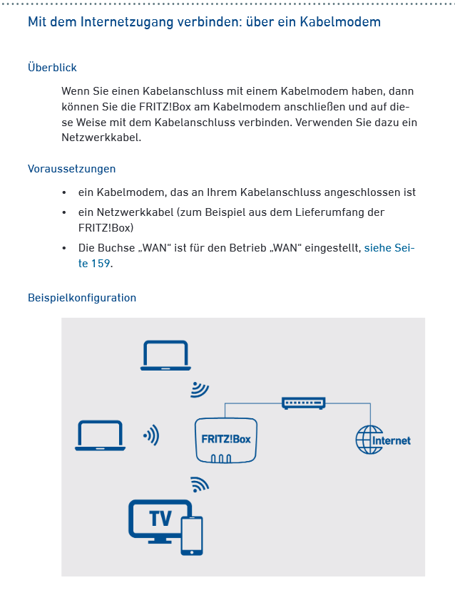

Kannst die Fritzbox dann nur hinter dem VF-Kabelmodem schalten.
siehe Handbuch S43/44
Ist ebenso auch mit einem Glasfasermodem möglich.
Geht aber nur zusätzlich mit dem jeweiligem Modem!
Ansonsten eine FB mit integrierten Kabel- bzw Glasfasermodem (Modelle Cable bzw Fiber)
