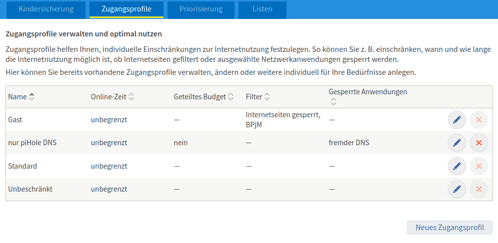

ich habe aktuell folgendes Problem, an dem Internetanschluss eines Bekannten.
Dieser nutzt ein piHole als DNS Server und das funktioniert auch soweit.
Nun möchte er, das sämtlicher DNS Traffic der am PiHole vorbei geht, von z.B. in Apps hardgecodeten DNS Servern,
blockiert wird.

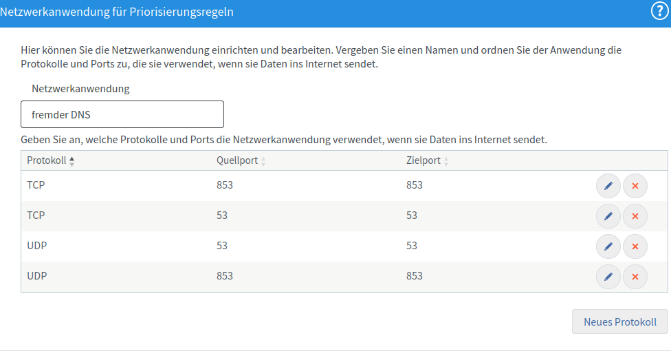

Ich habe das entsprechend in der Fritzbox eingerichtet, komischerweise wird es aber nicht geblockt.
Die Einstellungen könnt ihr in den Screenshots sehen. Hab ich noch was vergessen oder bin ich einfach zu blöd?

Das Sperren von herkömmlichem DNS (Port 53) funktioniert jedoch nur, wenn auch wirklich Standard-DNS verwendet wird. Sobald ein Gerät DoH, DoT oder dnscrypt benutzt, guckst du in die Röhre, weil das verschlüsseltes DNS ist.

Warum sollte der quellport gleich dem Zielport sein? Dem DNS Server ist egal, von welchem Port die Anfrage kommt. Aber Vorsicht, dass dein pihole noch an einen DNS Server kommt
Mal abgesehen davon, kann man das überhaupt so sperren? Du scheinst bei Priorisierung zu sein. Und Das, was raijin sagt

Ja ich hasse diese "Fritz-*******" auch, aber das ist nicht meine Hardware, da habe ich leider wenig mitzureden.
Ich bin fast verzeifelt überhaupt mal die richtigen Firewall Einstellungen zu finden, da diese ja sehr seltsame (für unbedarfte Anwender umbenannte) Namen haben.

Stimmt, das mit dem Quellport, daran habe ich nicht gedacht 🤦‍♂️

Japp das piHole ist in der Gruppe "unbegrenzter Zugriff", dasrf also alles.
