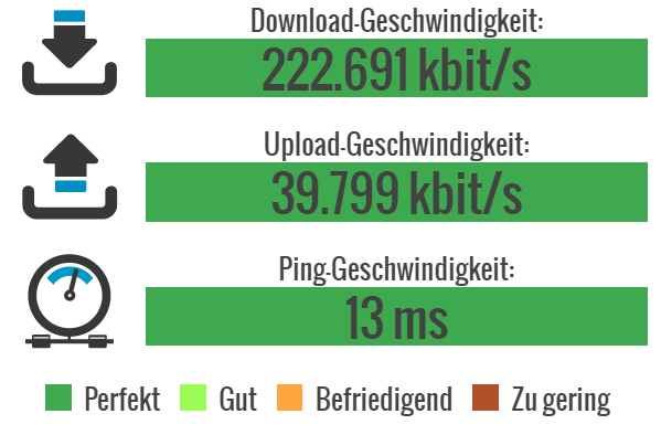

Hier auch nochmal unabhängige Speedtests:

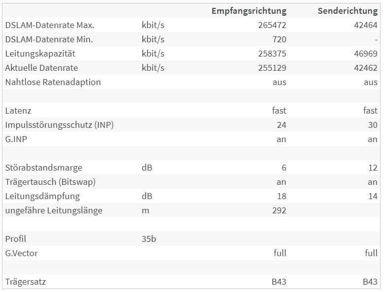

Und die DSL-Informationen aus der Fritzbox:
Ich bin damit durchschnittlich bei 27-28 MB/s. Es müssten mit dem Sync aber eigentlich 30-31 MB/s anliegen oder sehe ich das falsch?

Es gibt eine Syncbandbreite und eine "nutzbare Bandbreite".
Deine aktuelle Datenrate ist die Syncbandbreite.
Schau mal bei der Fritzbox in der Übersicht, was da links steht bei
Verbindungen -> Internet -> Geschwindigkeit.
Diese Geschwindigkeit ist die reale Bandbreite du du hast und die du nutzen kannst.
Schau mal was da steht.

Ich hab das Problem identifizieren können.
Unter Internet -> Filter -> Priorisierung war das Häkchen "Bandbreite für das Heimnetz reservieren" gesetzt. Der Wert stand auf 100%, dennoch hat die Deaktivierung der Option geholfen. Der Download schlägt im Monitor nun bis oben hin aus und ich merke es auch an der Geschwindigkeit leicht (230-235 Mbit/s).

Im Speedtest reicht es dennoch nicht an diese Werte heran.

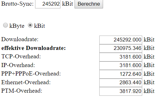

Hier gibts einen Rechner, der Dir das berechnen kann:
Rechner zur Berechnung der max. Bandbreite unter angegebenen Brutto-Sync
Danke. Gebe ich den aktuellen exakten Sync-Wert von 245.292 kBit ein, erhalte ich effektive 230.975 kBit. Das entspricht dann wohl etwa 231 Mbit/s was wiederum sehr nah an den Speedtest dran kommt.
Ich danke euch. Insbesondere das Brutto/Netto war mir neu!
Scheint dann alles korrekt zu laufen.
