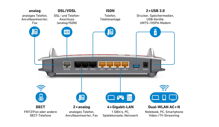

Die ehemaligen Top-Modelle 7390/7490 zum Beispiel.
Hier wird LAN1 bei bedarf als WAN-Port konfiguriert.

JuggedHareBoy schrieb:
... Kann man dann aber LAN2-4 noch zusätzlich für LAN verwenden oder sind die dann ohne Funktion?
  1. JA!
  2. nein; einzige Restriktion: LAN4 wird dann nicht mehr als Gäste-LAN unterstützt.
Gerade erfolgreich durchgespielt: Meine FB7490 (DSL) hängt jetzt an einer FB6591 (Kabel).
UND: Ich komme jetzt in den Genuss von MESH.
GRuß, Nemo
