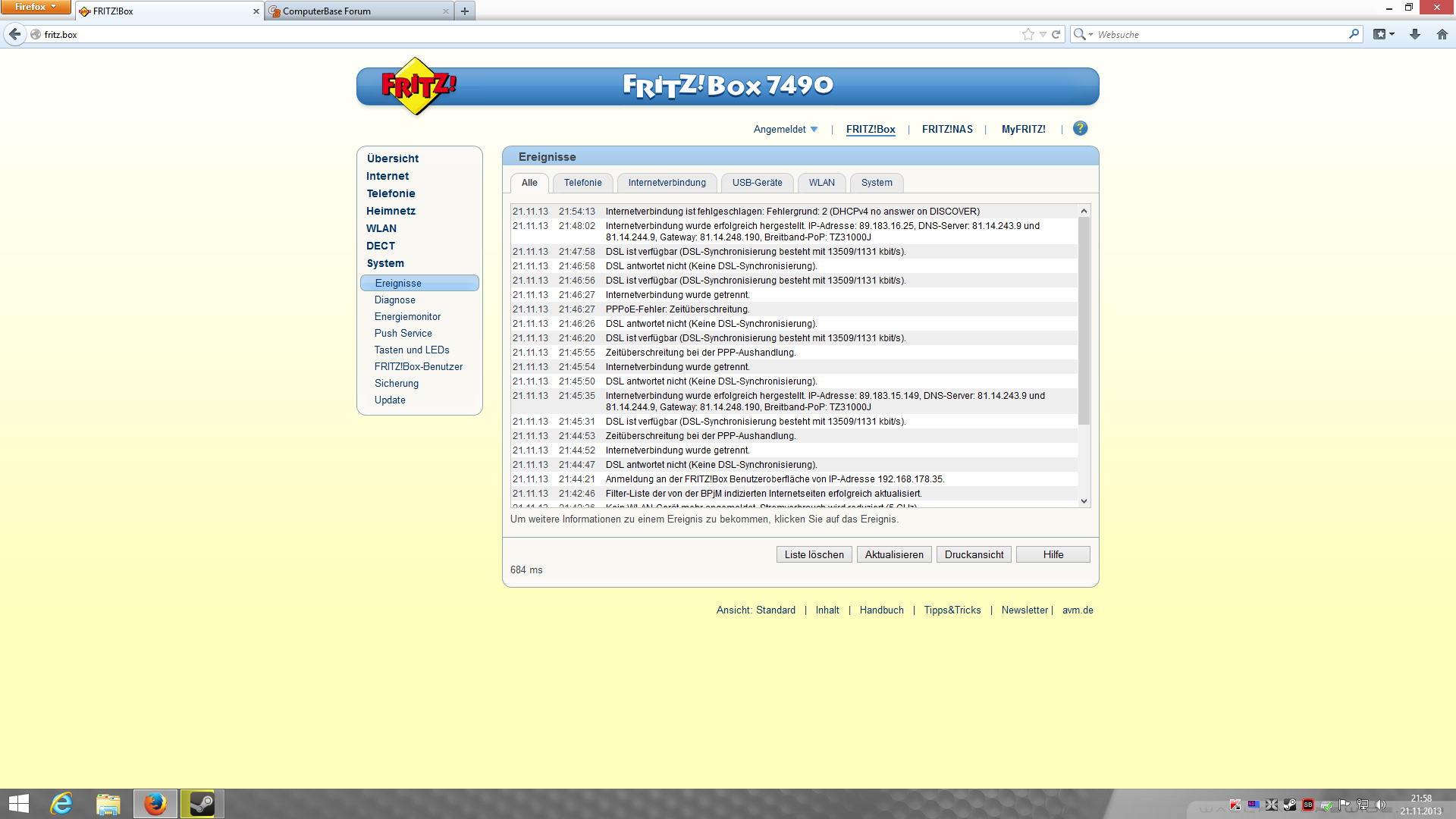

probleme sind leider wieder da und angeblich schlimmer
Also:
