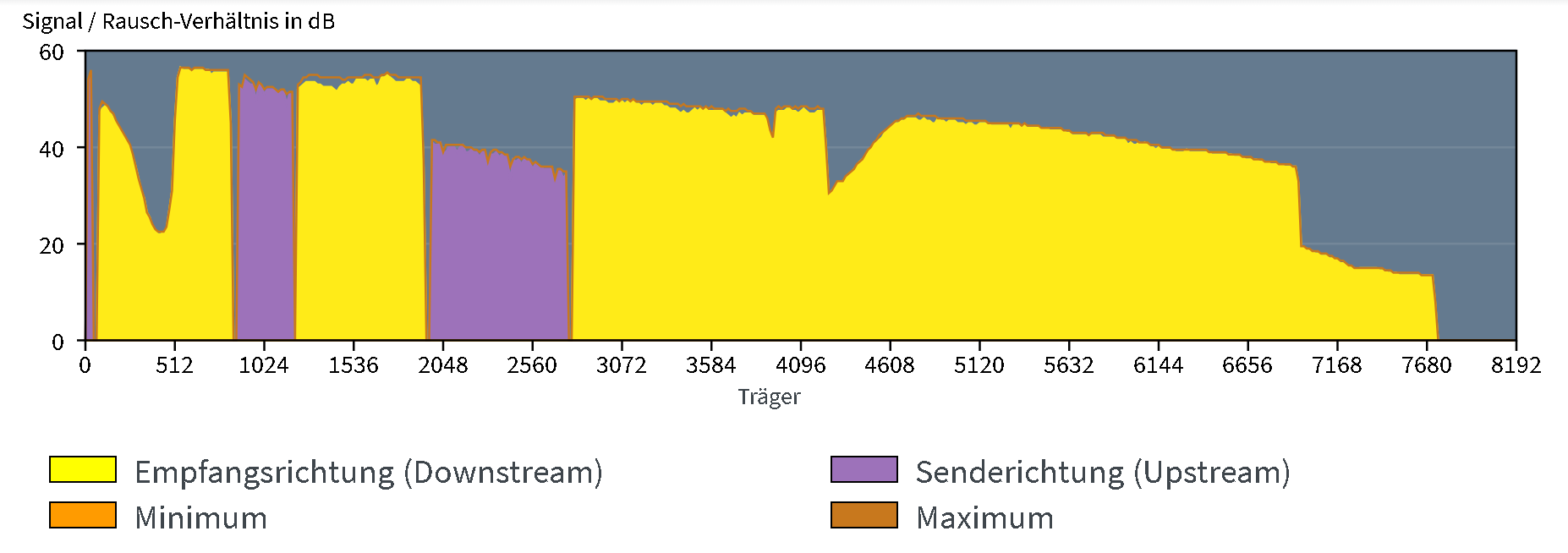

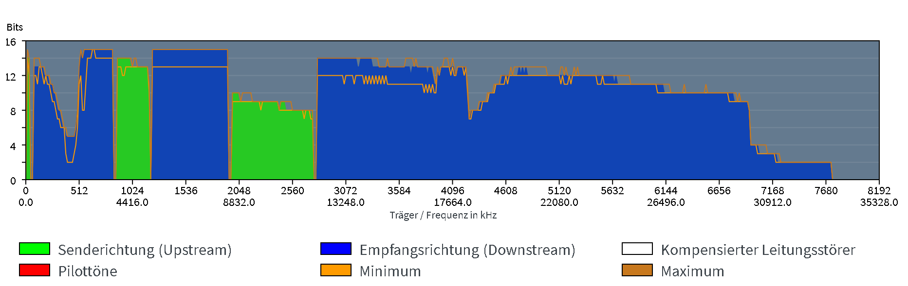

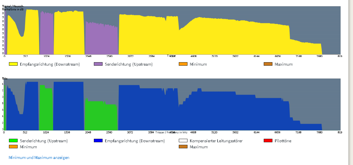

Hier ist das Spektrum nochmal, vielleicht hilft das.

Spektrum bitte mit min/max Werte Posten.

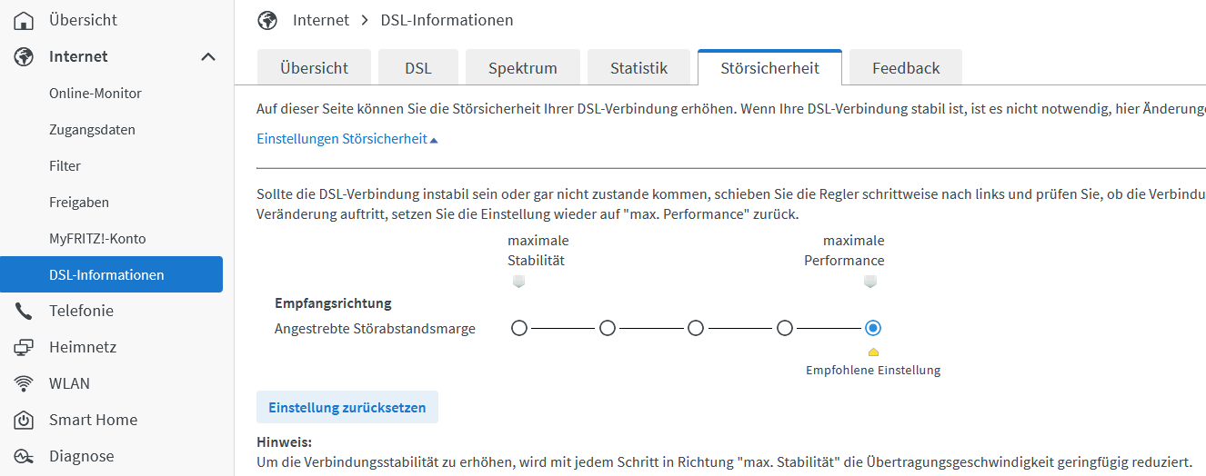

@rezzler Ja, da steht auch was mit DSL-Synchronisation/Training. Das kann bei mir auch durch die geänderte DSL-Störsicherheit mit verursacht worden sein, weil die taucht nur einmal auf, genau dann als ich
-Vorherige DSL-Version verwenden
Für den Fall, dass mit dem aktuellen FRITZ!OS keine Synchronisation zustande kommt, können Sie hier die DSL-Version des vorhergehenden FRITZ!OS einsetzen. Nach der Aktivierung wird die FRITZ!Box neu gestartet.
-DSL Syncrate begrenzen auf verfügbare Bitrate
aktiviert hatte.

Das kann bei mir auch durch die geänderte DSL-Störsicherheit mit verursacht worden sein, weil die taucht nur einmal auf, genau dann als ich [...]
Kannst das nochmal genau und vollständig beschreiben - also hast Du doch schon im Menü DSL-Informationen die Einstellungen unter dem Register "Störsicherheit" verändert, oder?
Hast Du dort etwa auch die Option "Vorherige DSL-Version verwenden" aktiviert?​

@GTrash81 @Micha- @User007 @Gelöschter_User
Nein, man kann bei der 7530 AX (auch andere kleinere FBen) nicht die Störsicherheit-Einstellungen ändern, da es diese einfach nicht gibt.
Siehe Punkt "5 Störsicherheit erhöhen" der Anleitung zur 7590 AX: https://fritz.com/apps/knowledge-base/FRITZ-Box-7590-AX/41_Haufige-Abbruche-der-DSL-Verbindung
Diesen Punkt gibt es nicht für die 7530 AX, da geht es nach Punkt "4 Andere DSL-Version verwenden" direkt mit Punkt "5 Anderes Kabel testen" weiter: https://fritz.com/apps/knowledge-base/FRITZ-Box-7530-AX/41_Haufige-Abbruche-der-DSL-Verbindung
