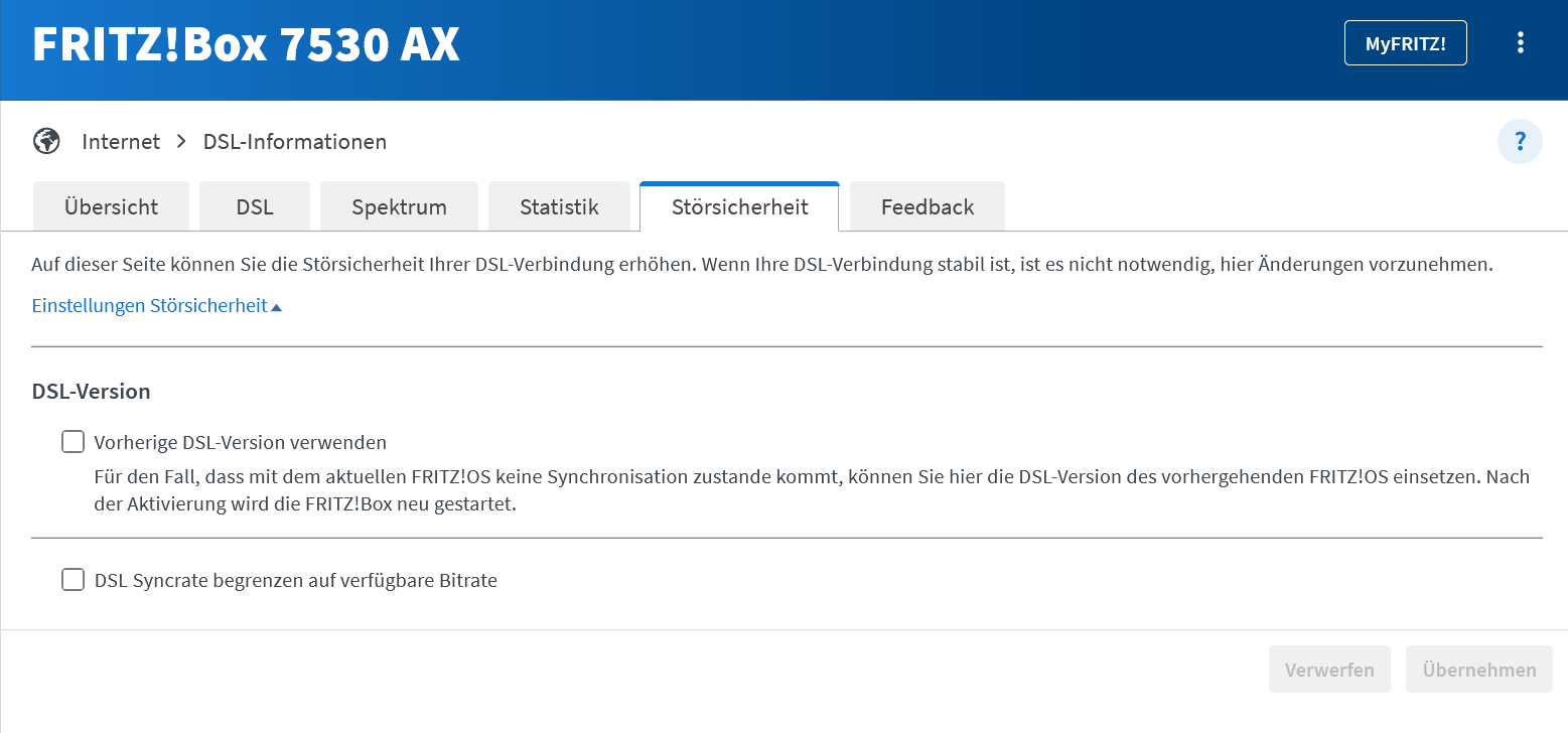

Ja die 7530 AX kann das nicht. Liegt wohl am verbautem Modem-Chip.

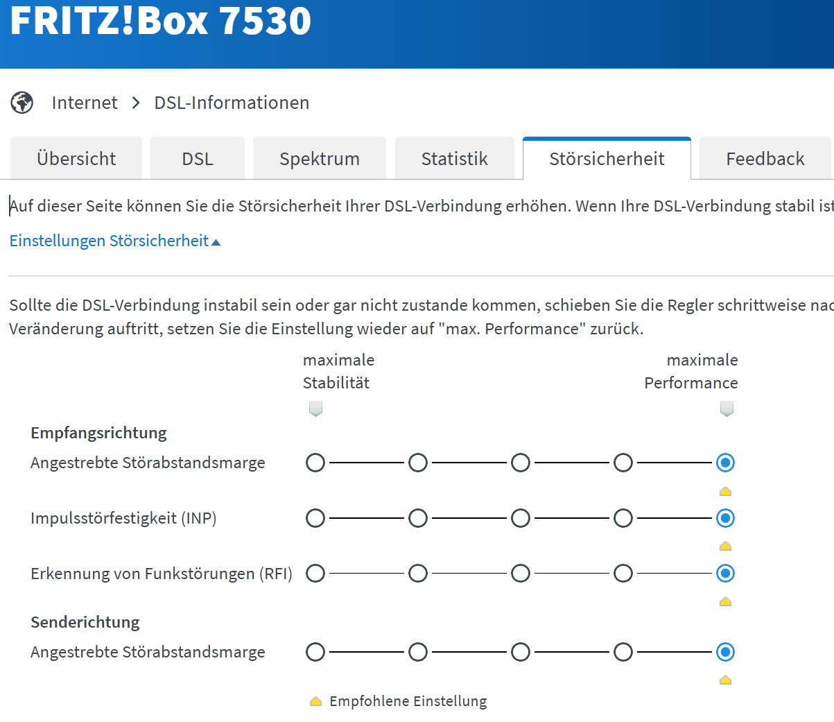

Ja die neueren und auch ältere können/konnten das. Selbst meine 3370 hatte das schon... (glaub ich)

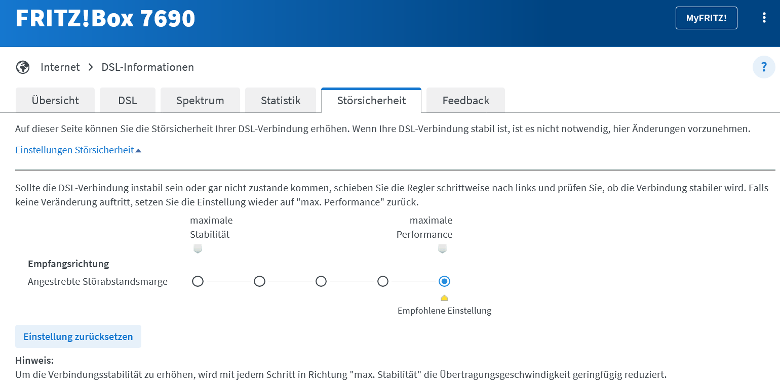

Meine aktuelle (7690 UI - 1&1) kann das zwar auch, aber nur die "Angestrebte Störabstandsmarge".
Die anderen Punkte, wie bei @wahli zu sehen, sind bei mir auch nicht vorhanden:
Die 7530 AX ist wohl eine der wenigen, bei denen gar nix geht...

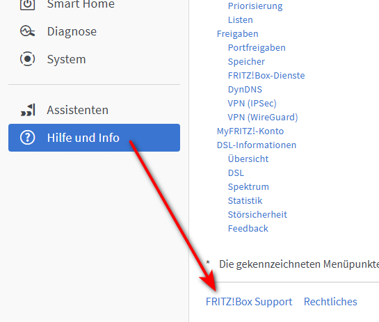

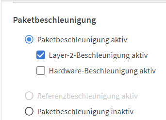

hast du schon über "Hilfe - Support" versucht, die "Hardware Paketbeschleunigung" zu deaktivieren?
ansonsten mal ne aktuelle Laborversion ausprobieren
