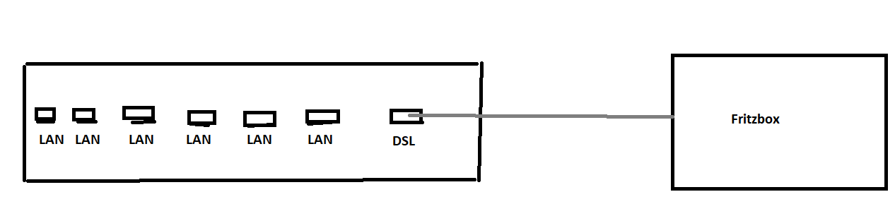

Hallo, folgende Konstellation:
Mein Bruder hat ein Haus und bei seiner Straße wurde nun Glasfaser verlegt. Jetzt hat die Telekom angefragt, ob mein Bruder Glasfaser im Haus haben möchte, ohne Kosten, und er hat zugestimmt.
Allerdings bin ich mir unsicher, wie das ganze verkabelungstechnisch funktionieren soll, ohne die Wand aufzureißen für neue Verkabelung.
Im Moment steht die DSL Box (oder was auch immer das ist) im Keller. Bei einer Neu-Sanierung hat der Elektriker in einem Zimmer im Erdgeschoss eine LAN Buchse installiert. D.h. von der DSL Box zur LAN Buchse wurde damals in der Wand ein Kabel angelegt. Und die Fritzbox ist mit dieser LAN Buchse verbunden, damit dann auch andere Räume LAN haben.
Ich kümmere mich immer um die technischen Sachen und mache mir jetzt Gedanken, wie man das ganze anschließen soll, ohne die Wände neu aufzureißen. Wie soll man hier vorgehen?
Die Techniker können bestimmt die Glasfaserbox wieder im Keller platzieren, aber wie verbindet man es mit der LAN Buchse von oben, ohne nochmal Kabel zu verlegen?

Wie ist denn die DSL-Box mit der LAN-Buchse verbunden?
Wenn es ein LAN-Kabel ist ..... wird einfach die DSL-Box ersetzt.
Wenn der Elektricker damals vernünftig gearbeitet hat, dann steckt das Kabel von der DSL-Box zur Lan-Buchse sowieso in einem Rohr, d.h. man kann es da rausziehen (und daran natürlich ein neues Kabel gleich wieder durchs Rohr durchziehen, falls nötig).

So ganz habe ich das noch nicht verstanden. Handelt es sich bei der Verbindung zwischen "DSL-Box" und "LAN Buchse" um ein CAT 5 / 6 / 7 Ethernet Kabel?

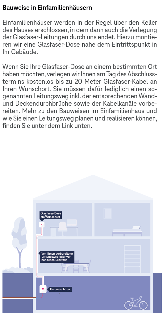

Die Telekom ist da zur Abwechslung mal kundenfreundlich und verlegt nach Absprache mit dem Eigentümer und Begehung vor Ort den Glasfaserabschlußpunkt an eine gewünschte Stelle in der Wohnung, sofern alles vorbereitet ist:
https://www.telekom.de/hilfe/downloads/hinweise-glasfaser-fuer-ihre-immobilie → Seite 3
https://www.telekom.de/hilfe/intern...ngsweg?wt_mc=alias_glasfaser-leitungsweg-info
Idealerweise wird der Glasfaserabschlußpunkt bei euch dort gesetzt, wo jetzt schon die FRITZ!Box steht. Dann müßt ihr nichts an der bestehenden Verkabelung verändern. Sobald alles über Glasfaser läuft, kann die »DSL-Box« (wahrscheinlich ein reines Modem) weg.

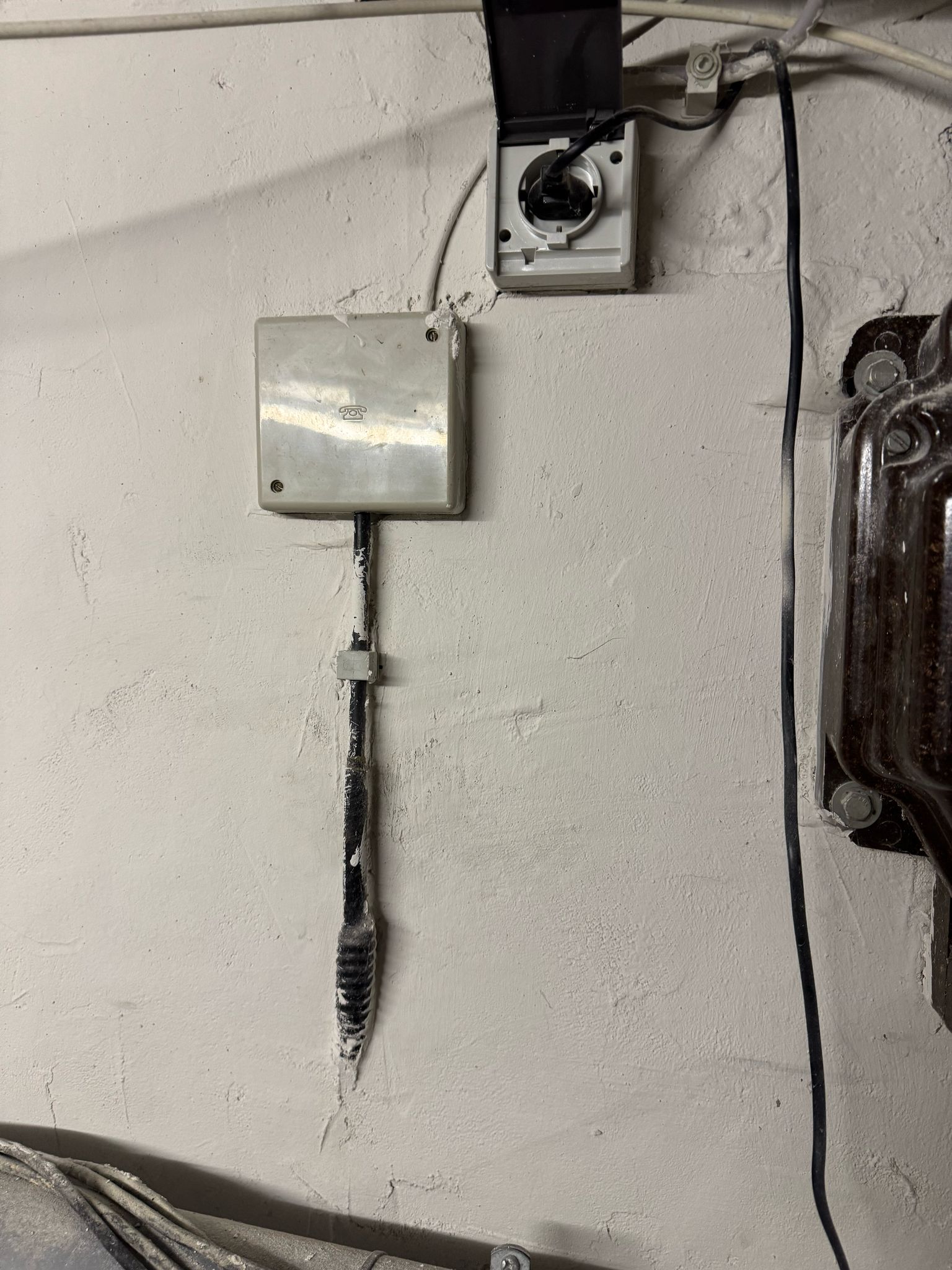

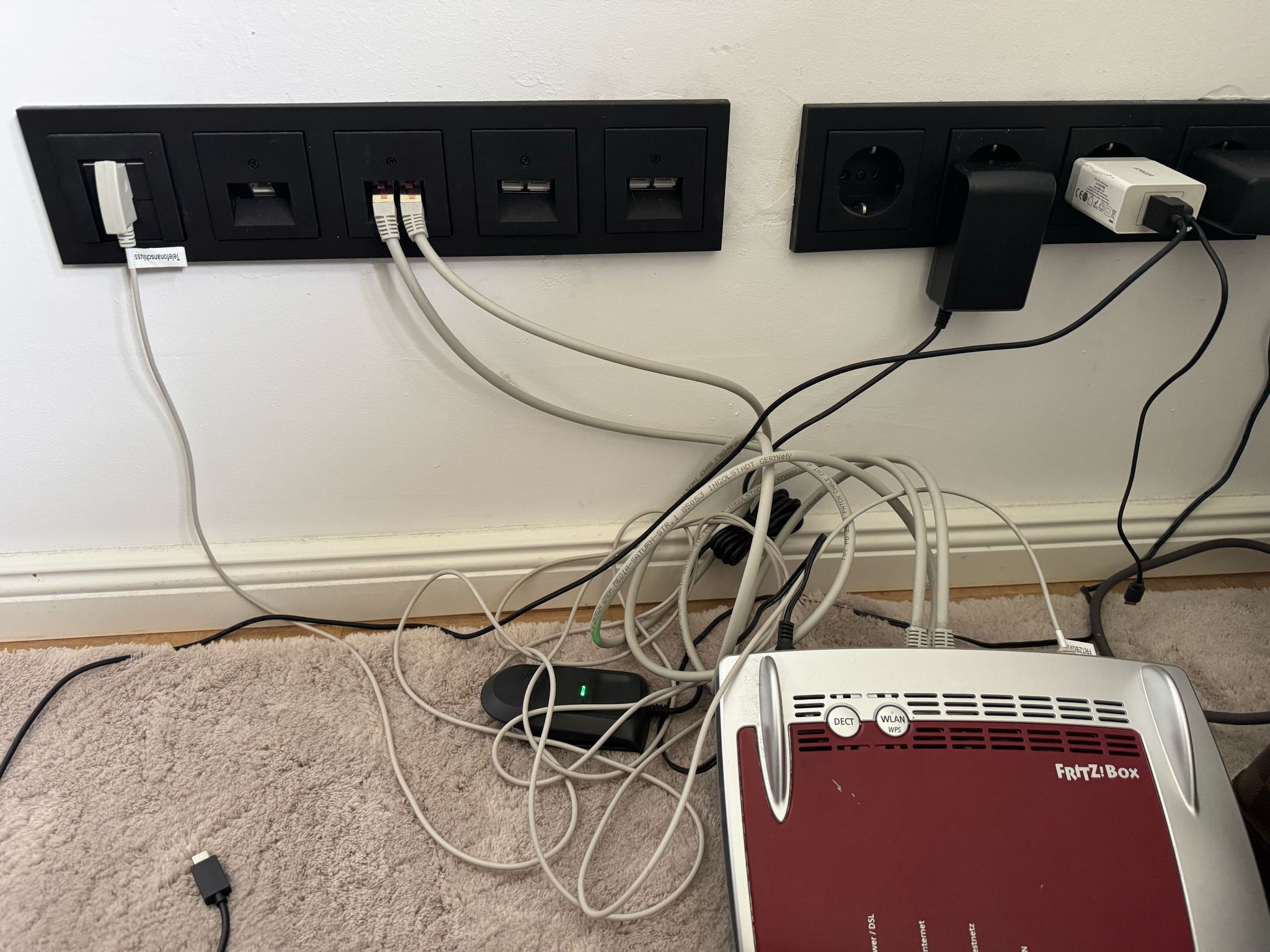

Die Bilder sind auch nun angekommen:
Hahh... genau wie ich vermutet habe.

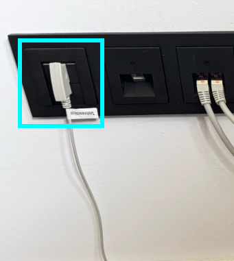

Ein Telefonkabel läuft vom Telefon-Hausanschluss in eine TAE-Dose (ganz links auf dem ersten Bild).
Und dann gehen zwei Ethernetkabel vom Router weg.
Zwei wäre schonmal gut.
Wo kommen die denn aus? Auch im Keller?
Weil zu sehen ist der Telefon-Hausanschluss und der Stromanschluss. Aber nicht wo die beiden Ethernetkabel aus der Fritzbox hinlaufen.
Zwei wäre gut, weil man dann ein Kabel als Hinweg und ein Kabel als Rückweg nehmen könnte.
Telefonkabel/TAE-Dose fällt weg, wird nicht mehr benötigt.
Vom ONT (im Keller) über eines der beiden Ethernetkabel in den Router.
Und über das andere Ethernetkabel wieder zurück (in einen Switch o.ä.).
Da auf dem Bild neben dem TAE-Anschluss noch 7 Ethernetanschlüsse zu sehen sind,
war da vielleicht vorgesehen an dieser Stelle einen Switch hinzustellen? Und läuft mindestens eines der Ethernetkabel in den Keller?

h00bi schrieb:
Diesen Teil abstöpseln, TAE Dose aus der Wand holen und Fotos der dahinter vorhandenen Kabel machen.
Ist meiner Meinung nach unnötig, denn man sieht ja den APL und das da ein altes, ordinäres Telefonkabel rausläuft.
Das wird aller Voraussicht nach zu genau dieser TAE-Dose gehen, sonst hätte die Fritzbox ja kein Internet...
Die Frage wäre, ob eines der sieben Ethernetkabel (vorausgesetzt auf allen auf dem Bild zu sehenden RJ45 Dosen sind KAbel aufgelegt)
in den Keller läuft oder nicht.
Wenn ja: kann man dieses verwenden.
Wenn nein: müsste man gucken, ob das Telefonkabel in einem Leerrohr liegt oder nicht.
Wenn ja: kann man dieses vielleicht durch ein Ethernetkabel ersetzen.
Wenn nein: Problem.

Hi.
oder unten im Keller schauen ob das Kabel, welches aus der Telefondose kommt eine Beschriftung hat und prüfen ob das Kabel direkt in der Wand liegt oder in einem Leerrohr.
Die 2 Lan Kabel aus der Fritzbox werden wohl andere Zimmer versorgen . (Daneben sind ja weiter Ports)

KnolleJupp schrieb:
Wo kommen die denn aus (im Keller)?
Die beiden Ethernet-Kabel sind für andere Räume. Gleich neben dem Zimmer ist z.B. das Wohnzimmer und somit bekommt das Wohnzimmer sein LAN. Das andere ist für das obere Stockwerk. Die anderen LAN Ausgänge für andere Räume werden zurzeit nicht genutzt. D.h. keins der Ethernetkabeln laufen in den Keller, es sei denn, das eine Kabel für DSL ist eins.
