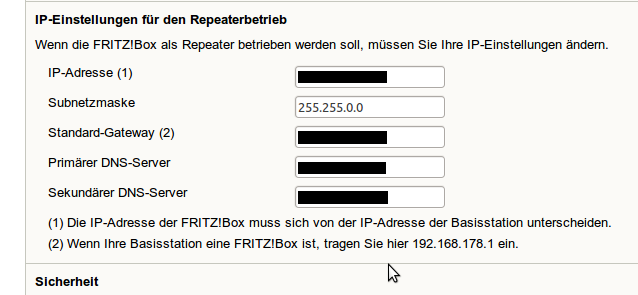

Ja, da muss ein Subnetz angegeben werden,
siehe Bild:

könnte ich dann theoretisch 0.0.0.0 angeben, oder wäre das ungültig

Probier doch mal aus, deine Repeater-FB im selben Subnetz zu haben wie die Basis-FB ;)
=> Subnetzmaske dürfte dann die 255.255.255.0 sein. - 0.0.0.0 wäre nicht so günstig...
IP-Adresse der Basis-FB: 192.168.178.1
IP-Adresse der Repeater-FB: 192.168.178.2
D.h. du trägst in dem Screenshot einfach ein (von oben nach unten):
192.168.178.2
255.255.255.0
192.168.178.1
Bei DNS erstma nix. Wenn du dann keine Seiten mehr aufrufen kannst, nimmste halt die Basis-FB, also 192.168.178.1.

das Subnetz hab ich auch an das des Routers angepasst.
Trotzdem das Problem liegt womöglich am Subnetz, denn die Verbindung scheitert immer daran, dass ich keine IP von der FB zugeteilt bekomme.
