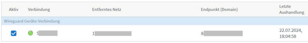

Die Verbindung funzt ja über DynDNS aber nur wenn der Zugriff über HTTPS also die Option, welche ich ja ausschalten soll wegen den Hackerangriffen, aktiviert ist.
Sorry, falls ich nicht mitkomme, was falsch/nicht verstehe oder auf dem Schlauch stehe :-)
Wenn Du das Wireguard auf der fritzbox nutzen möchtest, musst Du keinen Port freigeben, das macht die Fritte automatisch für dich. DynDNS kannst Du weiter das von AVM nutzen.
Wireguard-App auf dem Smartphone installiert und das VPN aktiviert
Zugang wieder "normal" ohne mein DynDNS also über MyFritz in BoxToGo
Jetzt funzt es auch ohne das die Option "Internetzufriff" aktiviert ist - ich danke euch.
Aber nun muss ich Wireguard dauerhaft aktiviert lassen oder manuell anschalten zum periodischen Checken
in der BoxToGo App, also ob es was neues gibt wie einen Anruf oder ne AB-Nachricht. Richtig?
Wenn du es anläßt, geht der gesamte Traffik des Phones über Wireguard und deinen heimischen Router.
Ist nicht immer von Vorteil. Daher nutze ich das für sowas und wenn möglich ich öffentlichen WLANs. Geht's nicht geht da Windscribe an . Dann bin ich sicherer und muß das mit dem LAN später machen.
