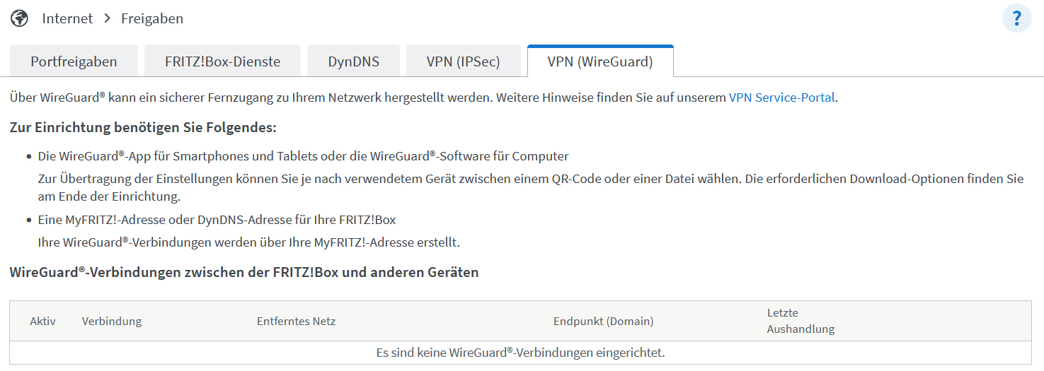

Wireguard ist nen VPN oder? Jedenfalls gibt es da nen Reiter neben "VPN IPSec":
Aber kann ich da nicht statt der ....myfritz.net über die er bisher gegangen ist und ich nun deaktiviert habe,
nicht auch die DynDNS Adresse eingeben?

Ja, ich glaube (hatte aber im Hinterkopf das passiert da automatisch) da sitzt aber Wireguard und ohne Schlüssel kommste da nich vorbei, deshalb nutzen das ja alle, auch mein Windscribe-VPN :D.
Meiner läuft im Container, Stack ist eh da. QR-Code über CLI oder Konfig über SCP. Peers definiere ich in der Compose-YAML.

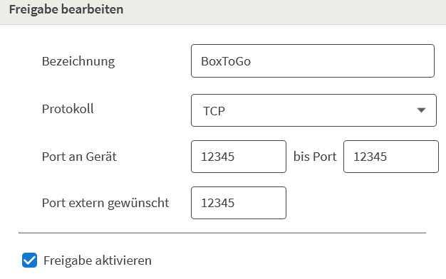

Muss ich den Prot in der Fritte freigeben und fertig? Wenn ja, wie genau muss ich das dann machen?
So richtig? (als Beispiel)

Wireguard hat einen Standard-Port, kann man nachschauen, weiß nicht, was die Fritz! macht, verstecken ergibt nicht viel Sinn, der ist ja sicher.
Du brauchst dann die Wireguard App, da verbinden und du hast Zugriff auf dein LAN. SEHR SICHER!

Du brauchst DynDNS also öffentliche IPv4 oder v6. Dann klappt die Verbindung, wenn der entsprechende Eintrag erreichbar ist. DynDNS geht dann über den FritzService oder einen externen wie DuckDNS.
Das sicher zu machen braucht etwas lesen und ein paar tips, bei konkreten Sachen.
Da kannst du nichts kaputtmachen. Kann man alles zurücksetzen.
Methodisch vorgehen, kleine Schritte, sonst frustriert das schnell, da man den Überblick, verliert >> dann zurück und nochmal.
