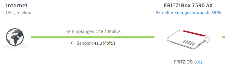

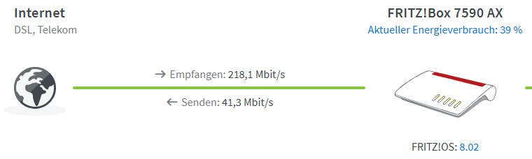

ich bin bei der Telekom vor Monaten von 100 Mbit/s auf 200 Mbit/s umgestiegen. Das lief auch ganz gut. Der Download wurde in der Verwaltung der Fritzbox angegeben und kam auch im Browser etc. an. 👌
Tage spÀter ist es allerdings nur noch etwa halb so schnell, obwohl die Anzeige der Fritzbox in Ordnung ist mit "Empfangen: 218,1 Mbit/s". Der Durchsatz ist an allen EndgerÀten halbiert: PC via Ethernet und Smartphone via Wifi. Es liegt also nicht am Ethernet etc.
Ich testete Downloadmanager, Steam, Browser.
Ein Neustart der Verbindung hat nichts geĂ€ndert. Aber der Neustart der Fritzbox selbst hat das Problem behoben... bis die Geschwindigkeit erneut unerklĂ€rlicherweise halbiert wurde. Das ist mir mittlerweile mehrere male aufgefallen. Es sieht so aus, als passiert es etwa einmal die Woche. Und ein Neustart der Box ist weder nahtlos noch angenehm fĂŒrs Homeoffice.
Es ist eine FRITZ!Box 7590 AX (Firmware 8.20).
Das Verhalten beobachte ich nun mehrere Monate lang und muss wissen, was das sein soll.

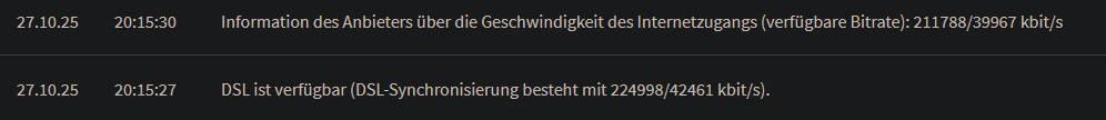

Schonmal in das Ereignislog der Fritzbox geschaut? Da gibt es nach jeder Neueinwahl so eine Zeile. Hier Beispielsweise fĂŒr 100MBit.
Das mal verfolgen und schauen ob sich da was Àndert. Und wenn ja dann ggf. bei der Telekom mal anfragen. Eventuell hift da ein simpler Port Reset von deren Seite wenn sich das stÀndig wiederholt.

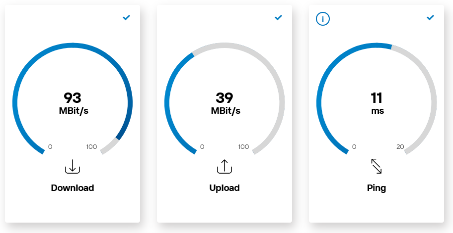

Die 93 MBit/s "vorher" sehen erstmal nach einem RĂŒckfall auf 100-MBit/s-Ethernet aus. Ist da zwischen deinen EndgerĂ€ten und der FB noch was? Switch? AP? Oder sind die EndgerĂ€te direkt mit der FB verbunden?

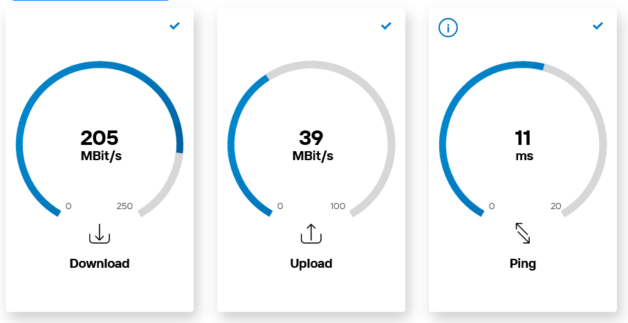

Nach Neustart sieht es aber gleich chic aus. Nur passiert nach Tagen dann das UnglĂŒck... 😭
Zwischen PC und FB ist ein GB-Switch. Allerdings wĂŒrde es denke ich nicht den Download erklĂ€ren, wenn die FB neu startet oder mein Smartphone via Wifi ebenso langsamer runterlĂ€dt.

Na klar könnte es das erklĂ€ren. Die Fritzbox handelt die Geschwindigkeit mit dem Switch automatisch aus. Wenn da ein Fehler auftritt, fĂ€llt die möglicherweise von 1 Gbit/s auf 100 Mbit/s zurĂŒck. Beim Neustart der Fritzbox wird die Verbindung komplett getrennt und wieder von vorne ausgehandelt.
Also wĂŒrde ich genau mal da nachschauen.
Ich hatte vor einer Weile was Ă€hnliches. Das war etwas schwieriger zu identifizieren, denn da ist die Verbindung zw. Router und Modem auf 100 Mbit/s zurĂŒckgefallen. Seitdem ich da 1 Gbit/s fest eingestellt habe, ist das Problem verschwunden.
Es ergibt Sinn, dass die Geschwindigkeit wegen Fast Ethernet auf einmal reduziert wird. Ich werde an der Buchse dann mal Gigabit forcieren mĂŒssen und die Lage beobachten.
Oder ich warte bis es erneut auftritt und schaue dann ob es an der Buchse liegt. Ich bin neugierig und lege mich auf die Lauer. 👍

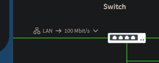

@h00bi LED hat der Switch, aber weiß nicht, ob diese die Farbe Ă€ndern werden. Ich werde das in der Fritzbox checken.
Die Fritzbox hat tatsÀchlich zu 100mbit gewechselt! Frech sowas!

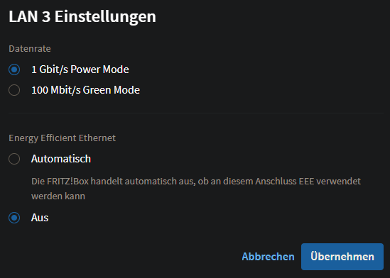

Hat der auch einen Modell- und Hersteller-Namen? Manche haben auch noch eine Hardware-Version. Kannst Du das LAN-Kabel zwischen FRITZ!Box und Switch tauschen? Ansonsten mal probieren EEE in der FRITZ!Box abzuschalten: fritz.box → Heimnetz → Netzwerk → (Reiter) Netzwerkeinstellungen.
@norKoeri Jopp, das Problem ist identifiziert und dann einfach das EEE ausgeschaltet.
đŸ«± Fixed.

OK, das Problem ist NICHT gefixt bzw. wieder da, obwohl EEE ausgeschaltet ist!? Wieder 100mbit im Mesh-Übersicht. Ich weiß nicht mehr weiter ohne einen neuen Switch...
Die Fritzbox lÀsst sich nicht auf 1 Gbit fixed einstellen und mit einem unmanaged Switch geht das auch nicht.
Hast du schon das Kabel getauscht? Die Ports mal mit Druckluft durchgepustet? Sonst bleibt wohl nur ein neuer Switch. Kauf dann aber einen managebaren.
