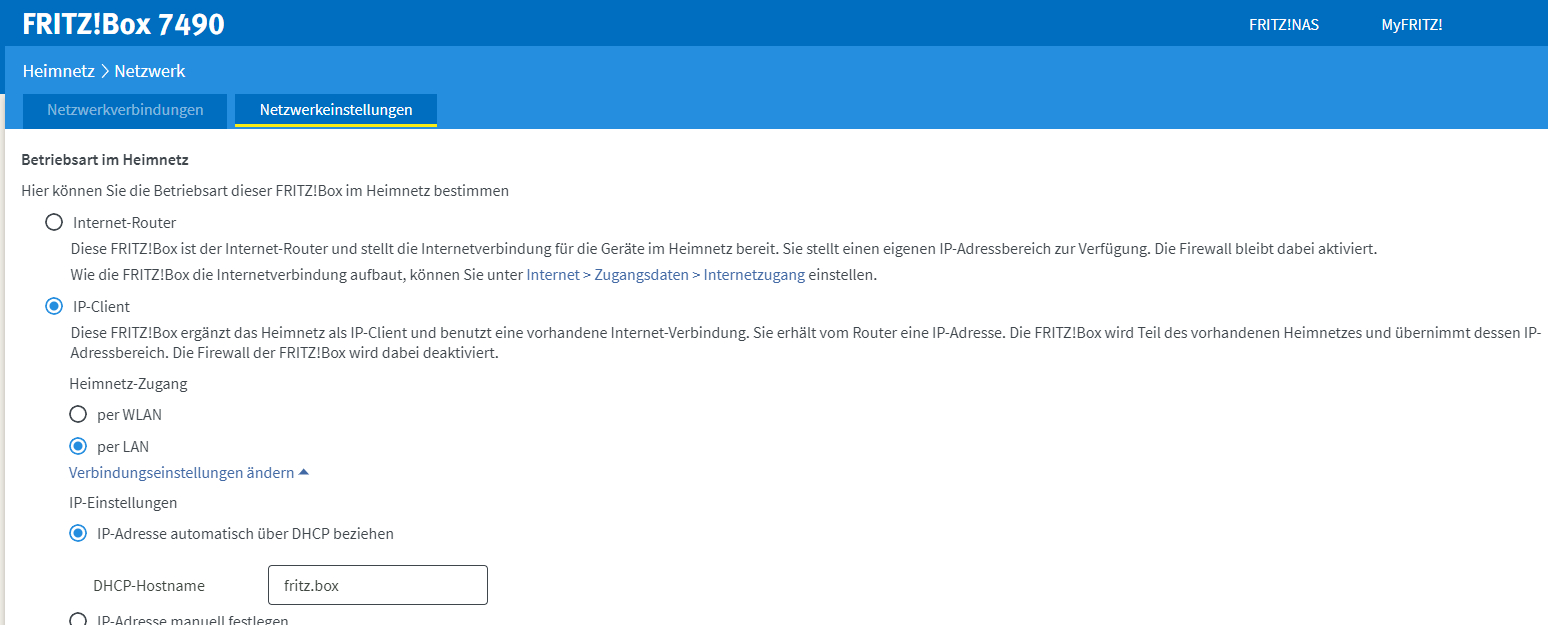

Ich würde mal unter Internet-Zugangsart gucken, ob da „IP Client“ eingestellt ist. Dann übernimmt die FB eine IP, die von der Vodafone Box bereitgestellt wird.
Der IP Client Mode steht NICHT unter Internet-Zugangsart!

Solltest du die Fritzbox als Router einsetzen wollen, wäre es ratsam die Vodafone Station in den Bridge Mode zu schalten, sonst hast du 2 Router in einer Routerkaskade. Aber teste erstmal das was du eigentlich vor hattest. Das erreichst du so:
Zuerstmal damit anfangen die Fritzbox vollständig zu resetten und nur mit dem PC verkabeln.
Danach geht sie mit der 192.168.178.1 online.
Dann so einstellen als WLAN AP:
Und dann mit der Vodafone Box verkabeln.
Reaktionen: IchbinbeiCB
@benjamin123321 wie @maxim.webster und @h00bi erwähnten, Du musst, solltest, darfst, nein Du musst einfach diese FRITZ!Box in den Modus IP-Client versetzen. Die Alternative wäre die Vodafone Station in den Modus Bridge zu versetzen – und dann diese FRITZ!Box als einzigen Router zu verwenden.
