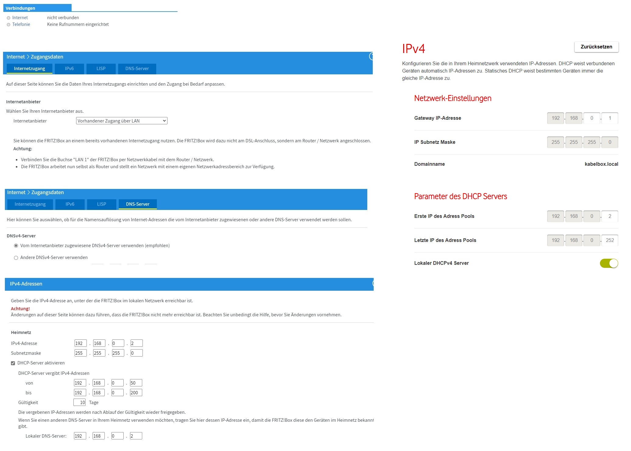

Wenn du nicht weißt, was du einstellen sollst, dann frag doch. Am besten mit Screenshots deiner Einstellungen...
Anbei die Einstellungen: links Fritzbox, rechts Vodafone Box...
Wenn was geändert werden sollte bitte Bescheid geben.
Was mich echt wundert ist, dass es an einem Laptop und einem Handy funktioniert und an einem anderen Laptop / Handy / Alexa nicht. Und vor allem warum es funktioniert wenn die FB kein Internet hat, was ja in der Benutzeroberfläche steht. Die FB soll im Client Modus betrieben werden und ihr Internet von der Vodafone Box beziehen. Deshalb hat sie kein eigenes Internet.
Danke!
Mr. Robot schrieb:
Du hast offenbar den DHCP Server in der Fritzbox aktiv.
Hier tut sich mir auch der Verdacht auf, das die FritzBox nicht in IP-Client Modus gesetzt worden ist anständig sondern nur das interne Netz der FritzBox dahingehend abgeändert worden ist, so das diese eben halt ne 192.168.0.2 verpasst bekommen hat und dabei wie du bereits auch vermutest der DHCP-Server aktiv geblieben ist.

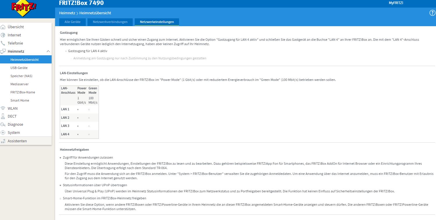

Ich habe gesucht wie man in der FB den Client Modus aktiviert, da stand dass man das einstellen soll was in meinem Foto linke Seite an 2. Stelle steht (Verbinden per LAN)....das soll der Client Modus sein ?!
würde ich ja gerne machen, aber das sieht bei mir nicht so aus wie in Beitrag 31, siehe Anhang.
Ich finde nichts von Client Modus unter Heimnetz...

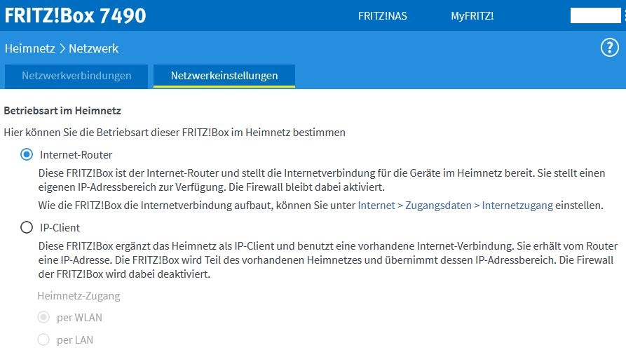

Und wenn du das mit deinem Bild vergleichst wirst du Unterschiede feststellen bei deinem Bild steht mit dabei: die Box arbeitet nun selbst als Router und stellt einen eigenen Netzwerkbereich zur Verfügung.
IP-Client Modus:
Diese FRITZ!Box ergänzt das Heimnetz als IP-Client und benutzt eine vorhandene Internet-Verbindung. Sie erhält vom Router eine IP-Adresse. Die FRITZ!Box wird Teil des vorhandenen Heimnetzes und übernimmt dessen IP-Adressbereich. Die Firewall der FRITZ!Box wird dabei deaktiviert.

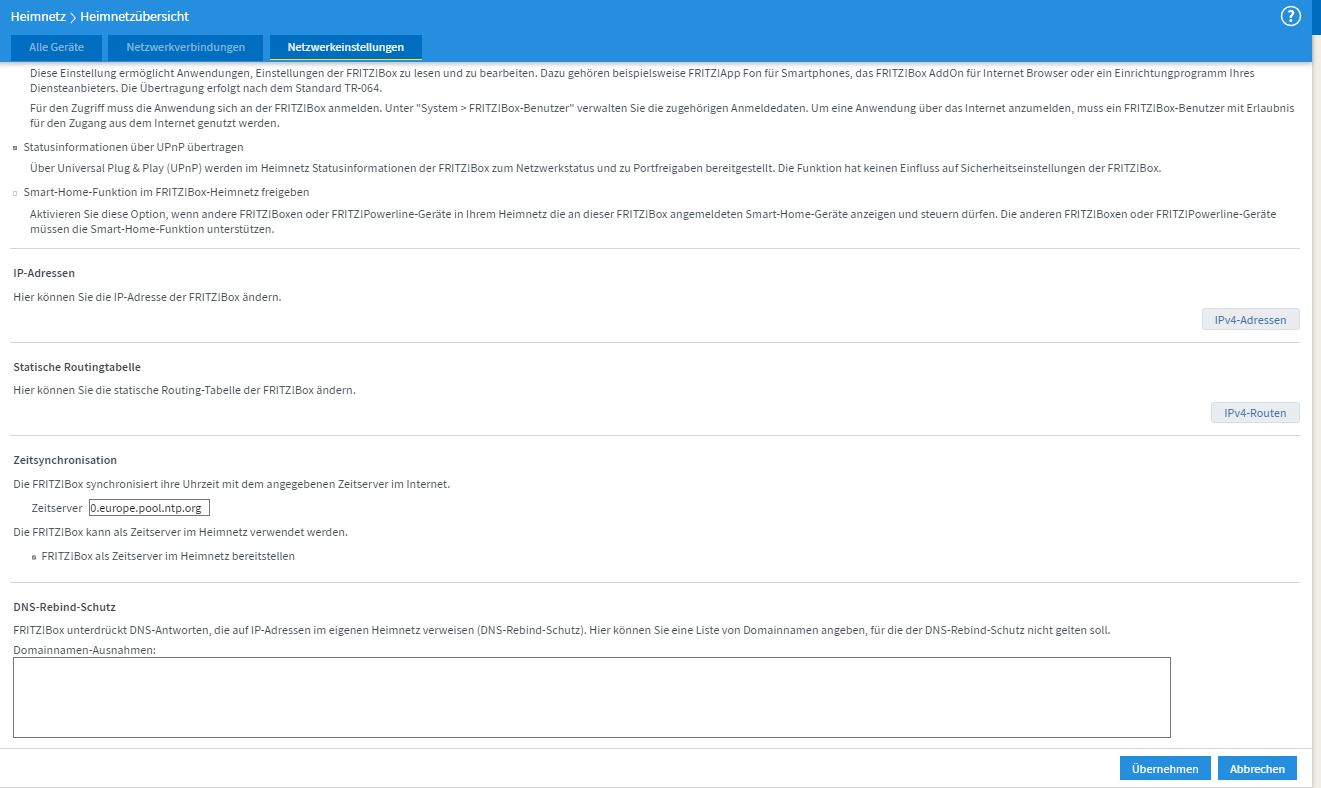

siehe Anhang, 2. Teil bei Heimnetz - Netzwerkeinstellungen

Die erweiterte Ansicht hast du aber Aktiv? zu Prüfen oben rechts beim angemeldeten Benutzer

verstehe ich alles, nur weiß ich nicht wo ich den Client Modus einstellen soll, siehe meine beiden letzten Beiträge mit Bild
Ja!
Kann gut sein das er dir jetzt erstmal nicht angeboten wird weil du Sie dahingehend konfiguriert hast über Internetzugang bestehende Verbindung zu nutzen über Lan 1.
Also wie bereits im Thread zuvor schon erwähnt worden ist:
Schritt 1: FritzBox vom Netz der Vodafone Box trennen
Schritt 2: Laptop mit FritzBox an Lan1 verbinden
Schritt 3: An FritzBox anmelden und unter System -> Sicherung -> Wiederherstellen FritzBox zurück setzen
Schritt 4: Nachdem jetzt wieder FritzBox im default Zustand ist erneut anmelden und nach Beitrag #31 wie von h00bi erwähnt in den IP-Client Modus versetzen (hierbei kannst du wählen IP von der Vodafone Box automatisch beziehen lassen oder direkt darunter manuell setzen dort kannst dann wieder die 192.168.0.2 nehmen) Steht dir Frei hier vorher noch die Wlan Daten zu Notieren SSID und Passwort etc.
Schritt 5: Laptop von Lan1 ab stöpseln und Fritzbox mit dem Netzwerk der Vodafone Box verbinden an Lan1.
