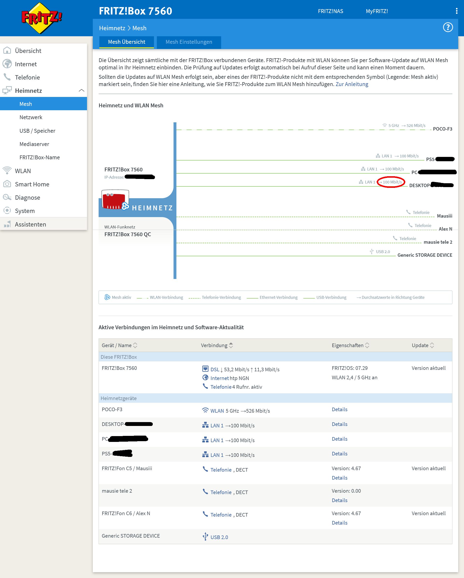

also hier steht 1Gbit doch bei Fritzbox nix !
ich mach das um zu Prüfen ob bei mir im 1 OG auch 1Gbit ankommen !

das sagt die box !
naja die Fritzbox zeigt ja an ob 100mbit oder der lan auf 1 gbit laufen tut !

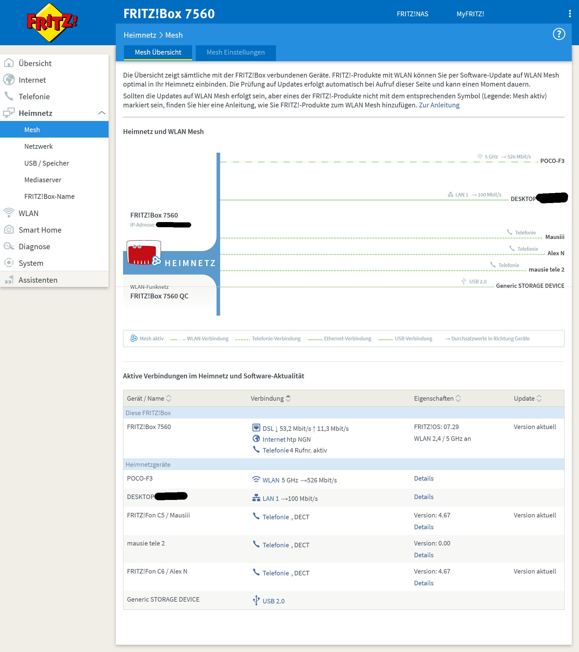

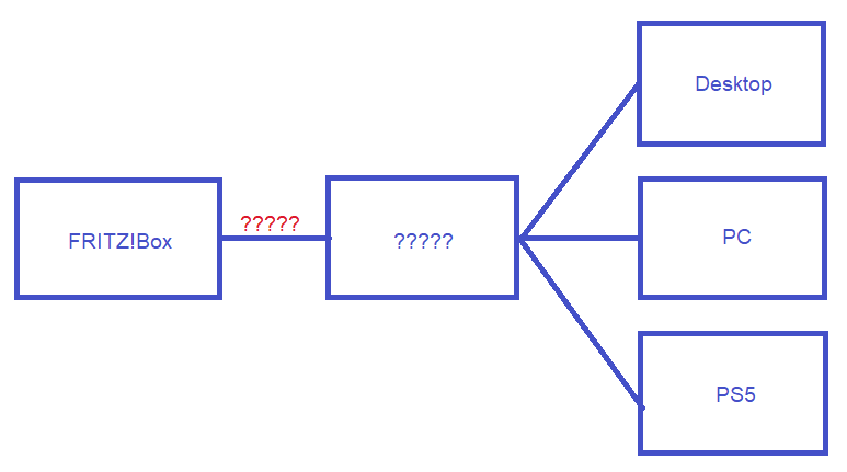

So hab jetzt das Netzwerkkabel oben direkt in die Dose Gesteckt ohne Router (TP-Link TL-SG105 5-port gigabit network switch).
und es werden nur 100mbit angezeigt :(

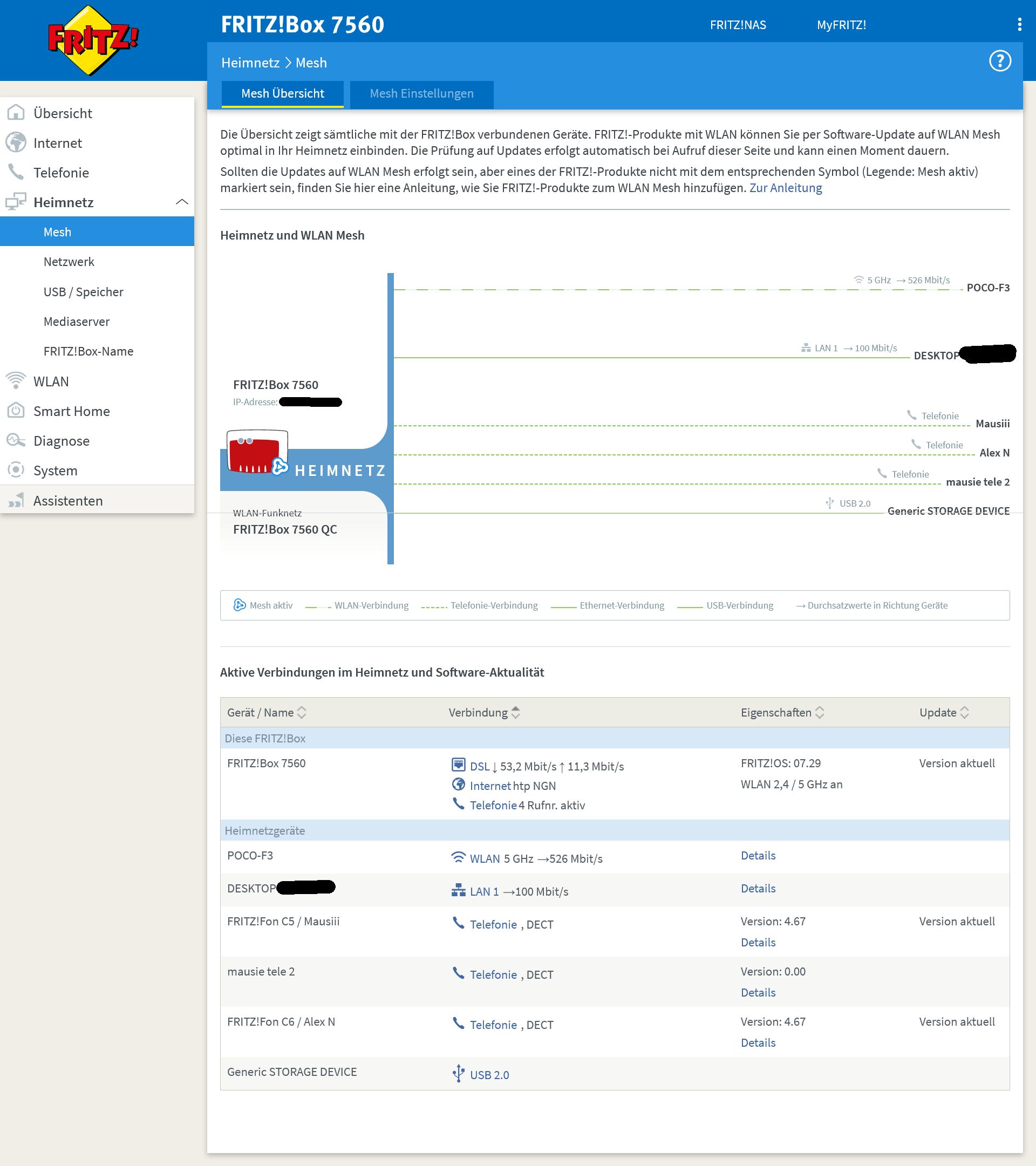

Drei Geräte gleichzeitig an einem LAN Port ist technisch wohl nicht möglich, da scheint noch ein Gerät zwischengeschaltet zu sein.
Dann ist Dir beim Anschluss vermutlich ein Fehler unterlaufen. Welche Dosen, welche Leitung und welches Werkzeug hat Du verwendet? Nach welcher Norm aufgelegt?
das doch kein Crossover Kabel ?
