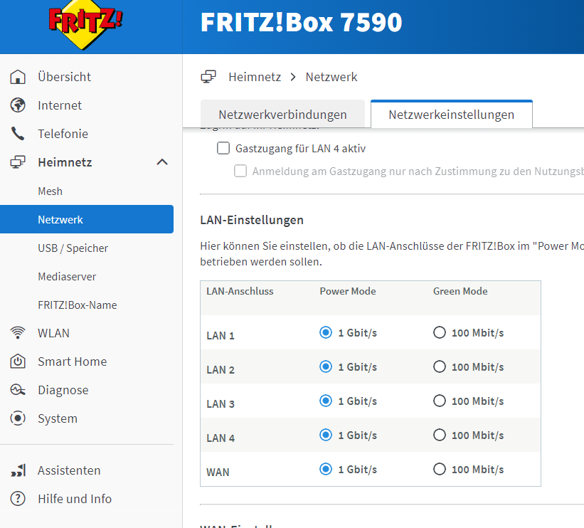

fritzbox kein 1Gbit im Lan ?
- Ersteller 90210

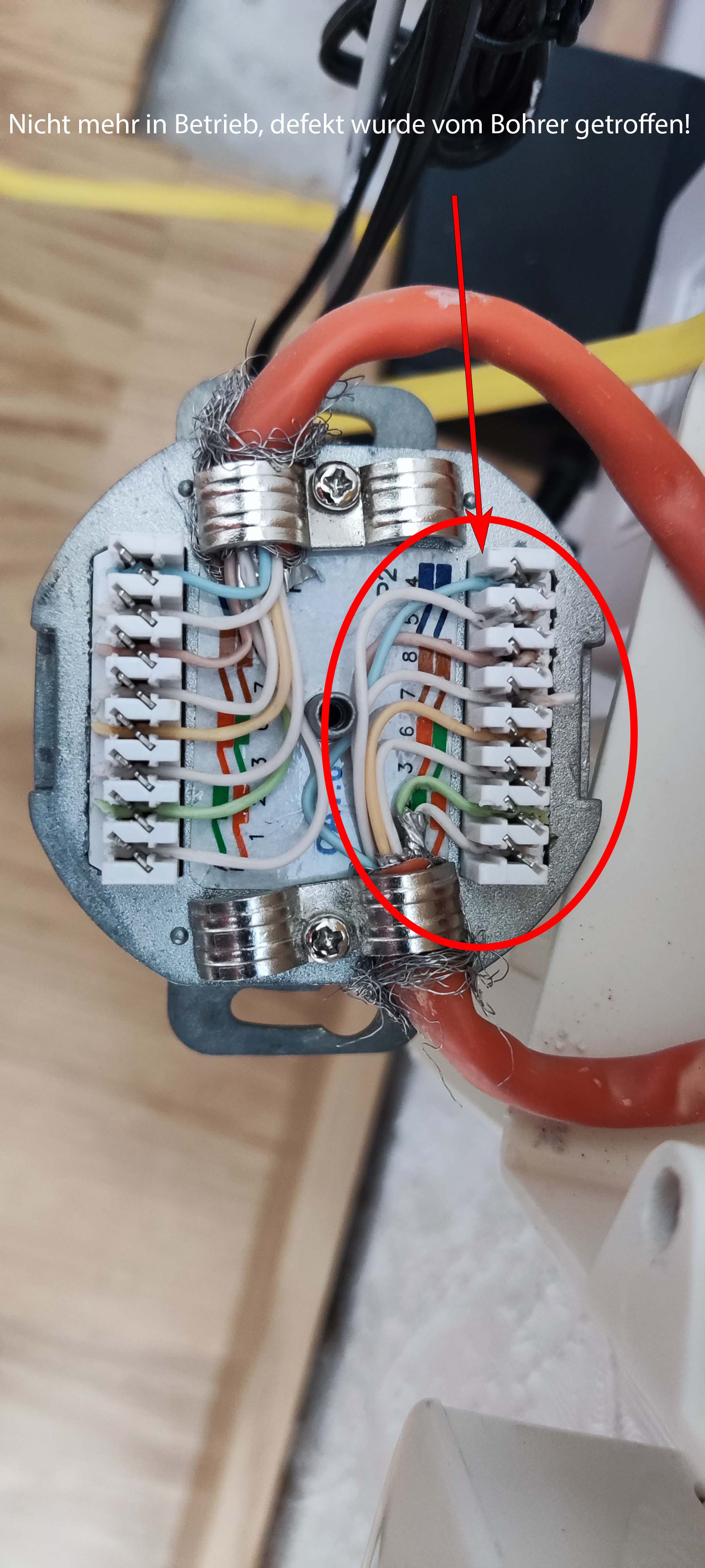

so hab ich es gemacht
ja das hab ich als erstes gemachtGiggity schrieb:Ist das auf 1Gbit eingestellt?

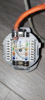

Auf der rechten Seite sehen grün, braun und weiß-blau ungesund aus.90210 schrieb:so hab ich es gemacht

Wobei die linke Seite ganz gut aussieht. Die rechte Seite ist laut Bild ja nicht mehr in Betrieb. Auch wenn ich schwören könnte, das die Anmerkung im Bild bei meinem ersten Kommentar noch nicht warIncanus schrieb:Wie schon gesagt wurde, die angeschlossenen Adern sehen eigenartig aus,

So war es auchrezzler schrieb:Auch wenn ich schwören könnte, das die Anmerkung im Bild bei meinem ersten Kommentar noch nicht war![]()
Die linke Seite sieht besser aus, aber wir kennen das Gegenstück ja noch nicht
- Dez. 2020
- 3.031
Sind beide Kabel alt und lagen zusammen in der Wand?
Dann ist es ja durchaus möglich, dass der Bohrer beide Kabel getroffen hat.

Du hast aber schon die richtigen Buchsen zum Anschluss des Kabels verwendet? Es gibt ja drei falsche und nur eine funktionierende Kombination.
Ansonsten könnten sich auch Adern gelöst haben, wenn sie nicht richtig fest verbunden waren.
Die Verlegeleitung passt aber von Art und Aderndurchmesser zu den verwendenden Dosen?

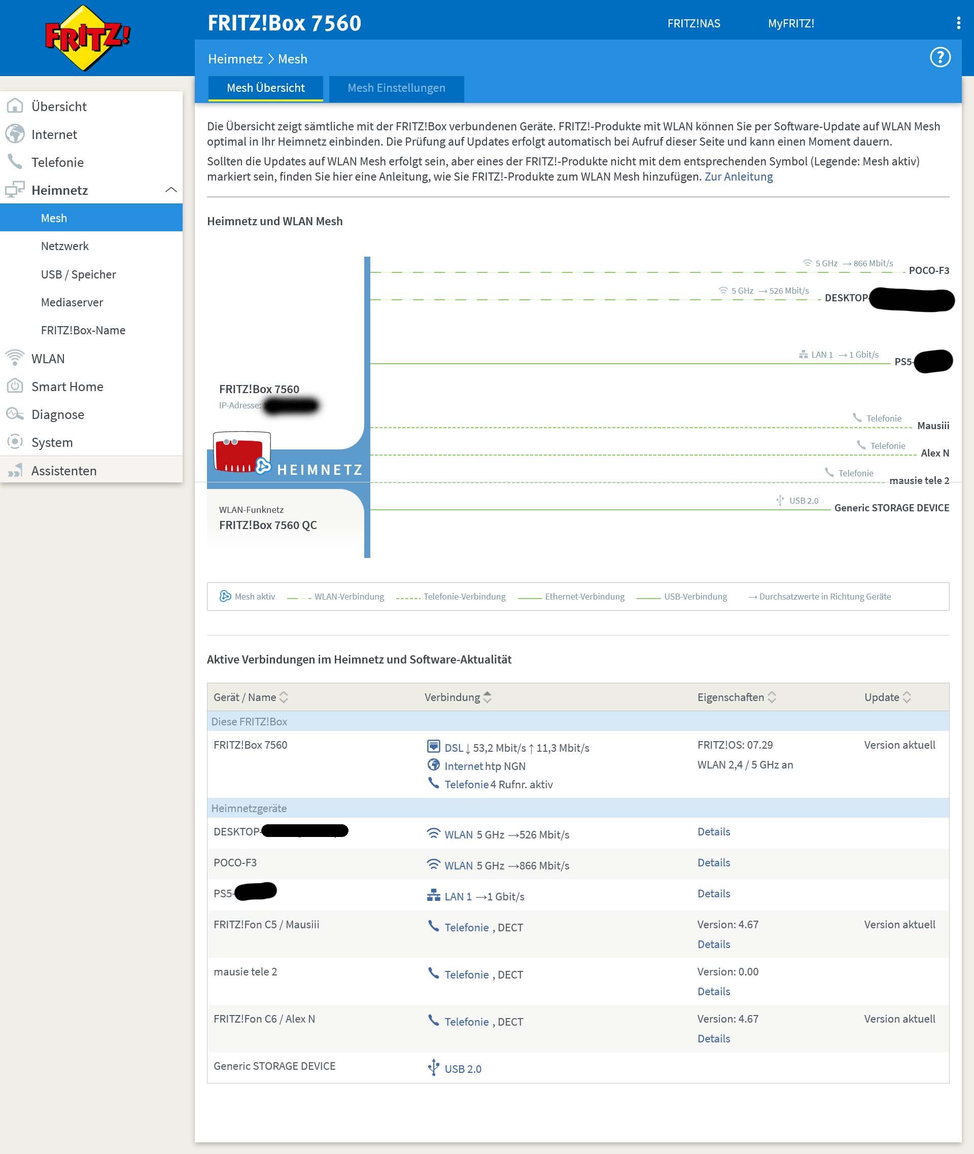

so da 1Gbit !!!!!!!!!!!!!!!! jetzt ist es da bei der PS5, mal sehen ob es auch am PC läuft !
Und von Wegen wenn Router dazwischen ist wird es nicht angezeigt puste Kuchen !
das poco hat doch keine 866 Mbit/s ? oder ist das doch so schnell ?

90210 schrieb:oder ist das doch so schnell ?
Dass passt schon: Test Xiaomi Poco F3 - Power-Smartphone für wenig Kohle
Incanus
Fleet Admiral
- Jan. 2022
- 22.254
Welcher Router denn?90210 schrieb:Und von Wegen wenn Router dazwischen ist wird es nicht angezeigt puste Kuchen !
Steht doch da 😉. Aber im Gegensatz zu einer Kabelverbindung ist der Unterschied zur Nettodatenrate größer.90210 schrieb:das poco hat doch keine 866 Mbit/s ?

Da ist nix komisch dran, da ist die Verkabelung oder die Netzwerkdosen, einfach fehlerhaft.
