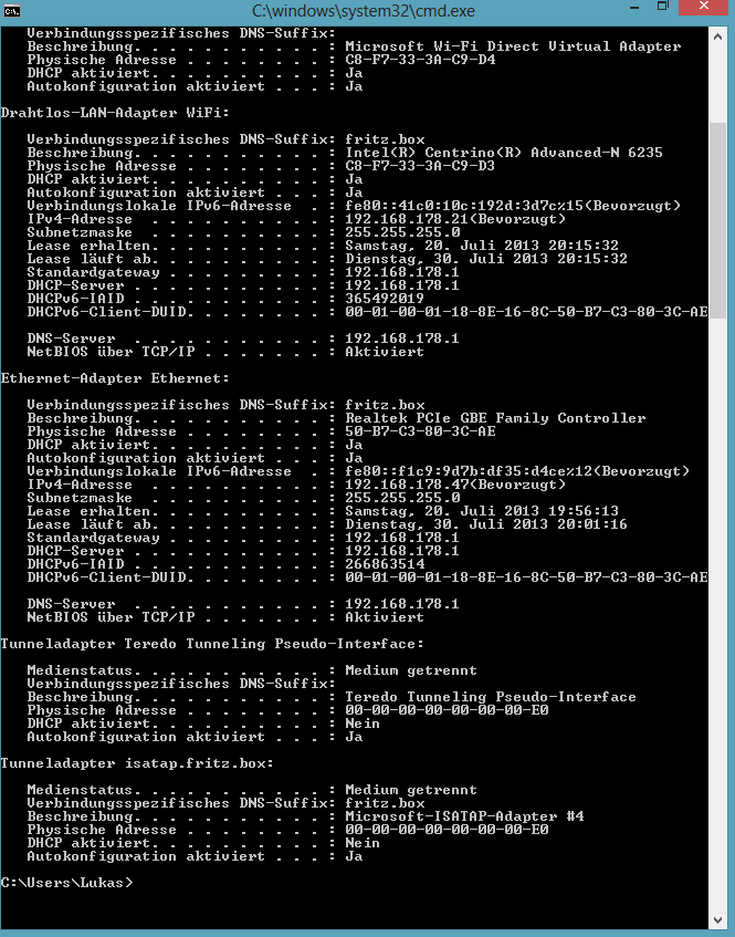

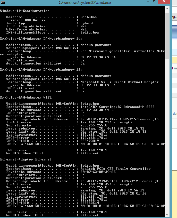

ich habe ein sehr dringendes Problem. Seit gestern läuft mein neuer Internetanschluss bei Kabel Deutschland jedoch bekomme ich keine Verbindung über meine FritzBox hin. Das Thomsen Modem von KD zeigt an, dass alles läuft, alle Lampen leuchten dauerhaft grün. Eine Verbindung von PC mit dem Thomsen Modem per LAN läuft und das Internet funktioniert. Schließe ich stattdessen mein Modem an der FritzBox an, zeigt auch die FritzBox bei Power/DSL und WLAN ein grünes dauerhaft leuchtendes Licht. Schließe ich ein LAN Kabel an der FritzBOX an geht jedoch gar nichts auch nicht per WLAN.
Ich habe hier einen Screenshot vom Einrichtungsassistenten der FritzBox:
Hier ein Screenshot von den LAN Einstellungen:
Ich hoffe es kann mir jemand helfen!
