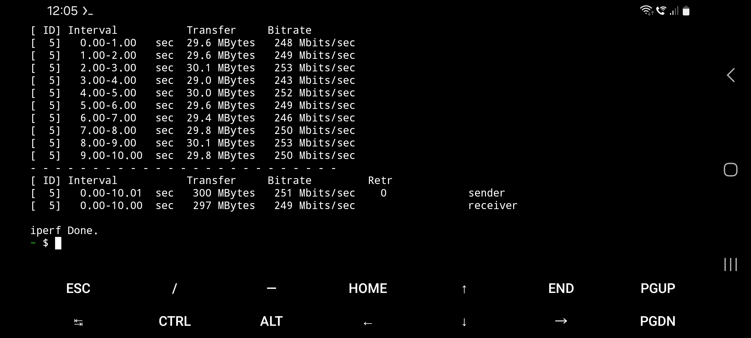

da ich die gleiche kombi aus phone und box habe, kann ich das bestätigen :)
