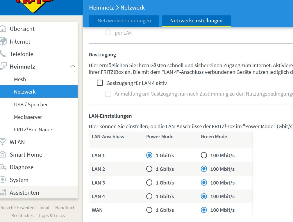

Teckler schrieb:
Sollte zu finden sein unter:
Heimnetz / Netzwerk / Netzwerkeinstellungen
Ja da ist es bei der 6890 bzw. 7590 auch noch mit 7.29.
Kann es vll sein das die 6660 dies nicht unterstützt?
Reaktionen: Teckler

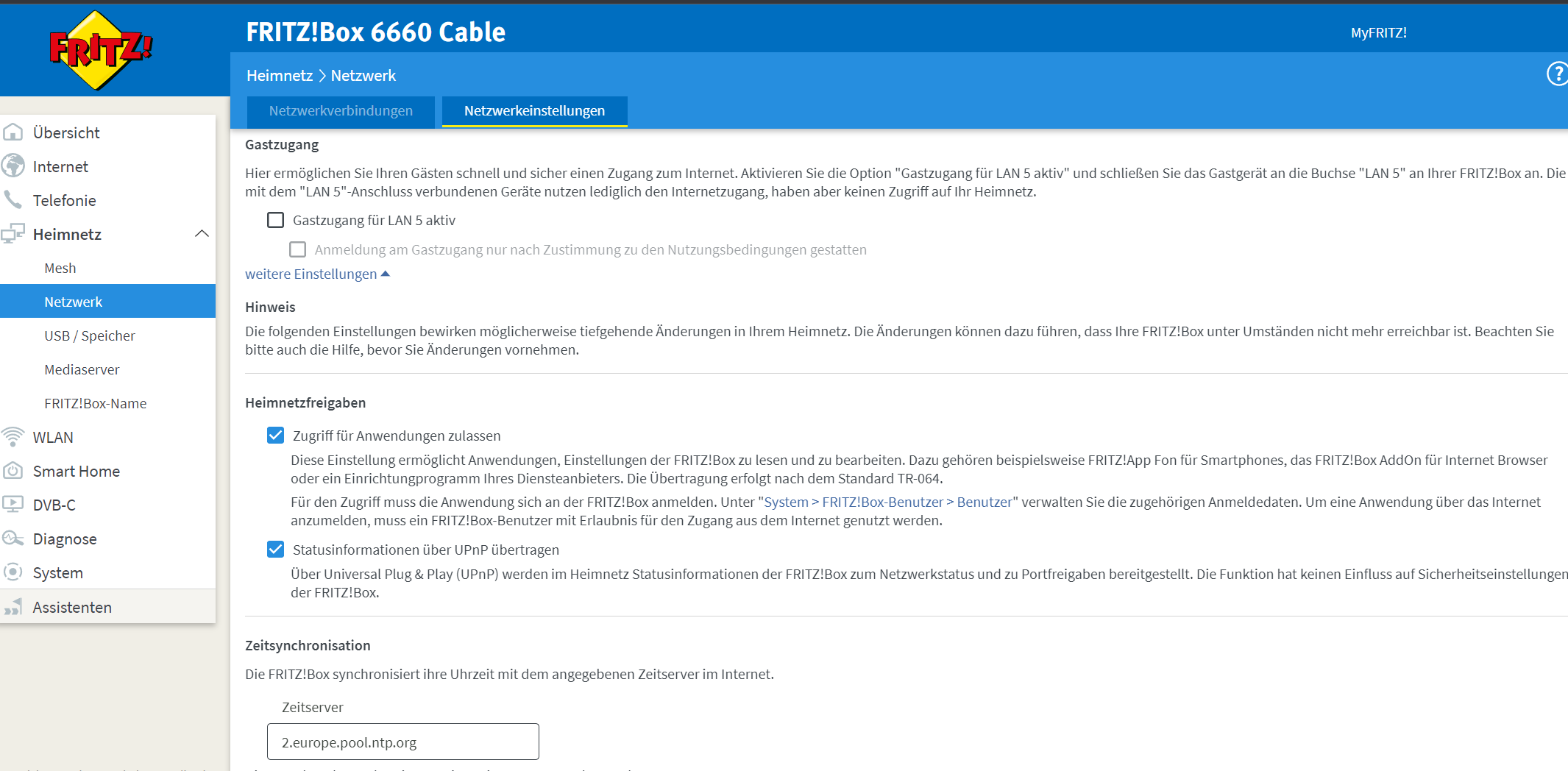

Sieht bei mir so aus... keine LAN Einstellungen auf der Seite
Die erweiterte Ansicht ist natürlich aktiv.
Hat jemand eine 6660 ?
Reaktionen: Teckler
Damit dürfte klar sein daß der green mode für LAN ! bei der 6660 entfallen ist
Oder ?

Teckler schrieb:
"früher" konnte man ja in den LAN Einstellungen den green Mode (100Mbit) rausnehmen und hatte dann 1000Mbit.
Das wurde schon vor Jahren geändert.
Wenn es diese Option überhaupt noch gibt, dann ist mittlerweile 1Gb/s Power Mode die Werkseinstellung und kann vom User auf 100Mbit/s Green Mode reduziert werden.
In der 6591 wurde diese Option mit Fritz OS 7.13 gestrichen, bei der 6660 wohl mit 7.12
