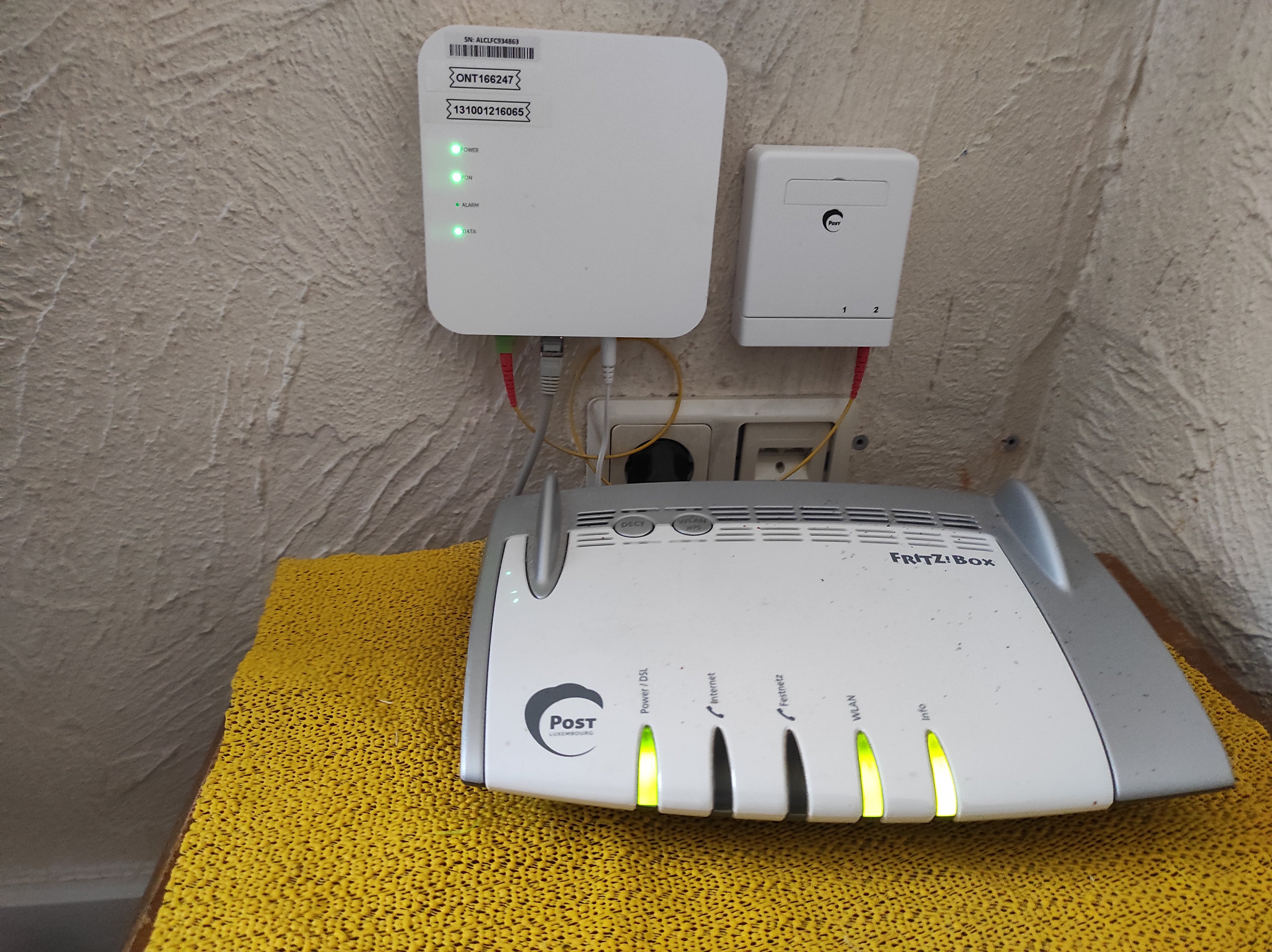

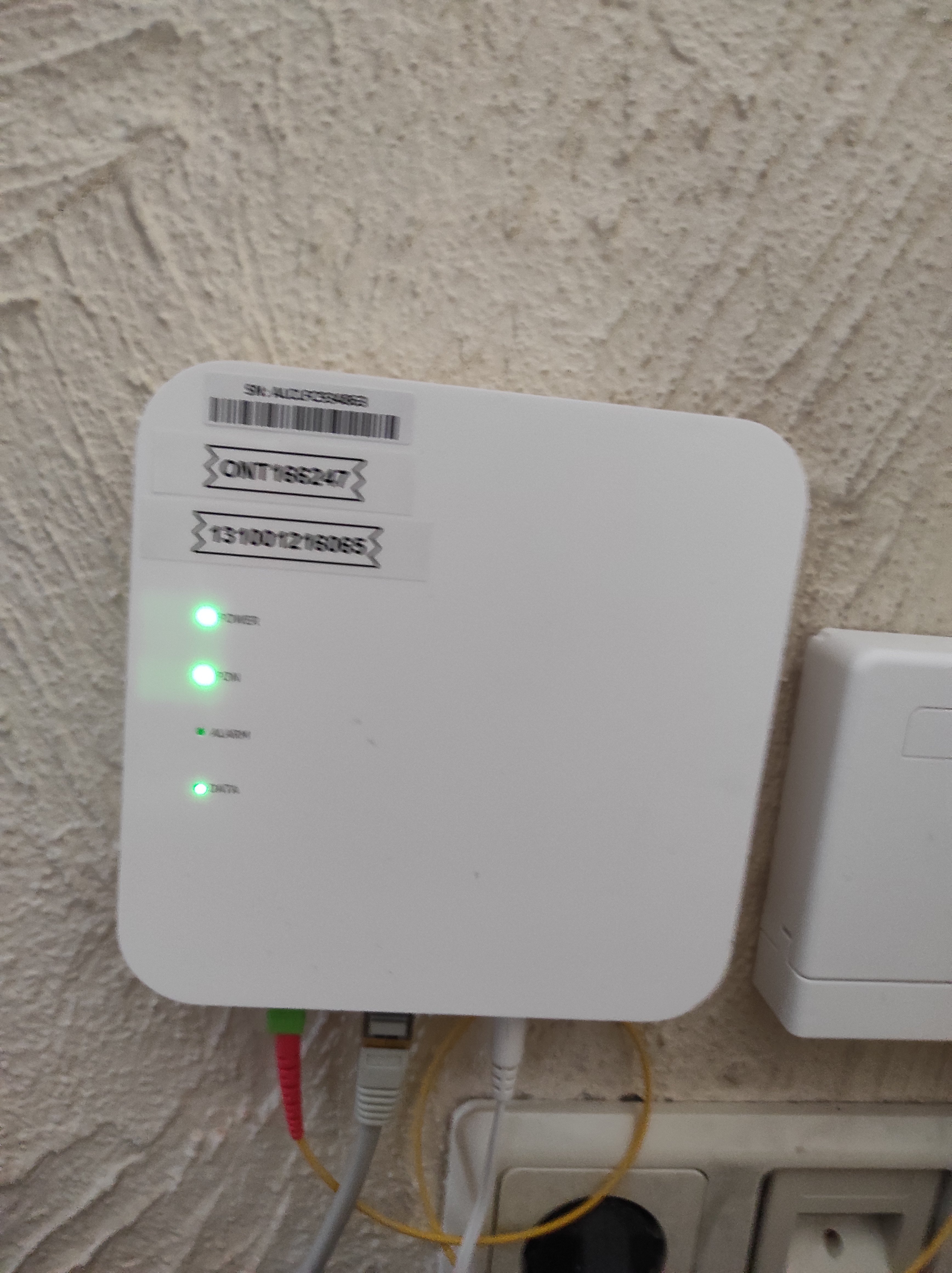

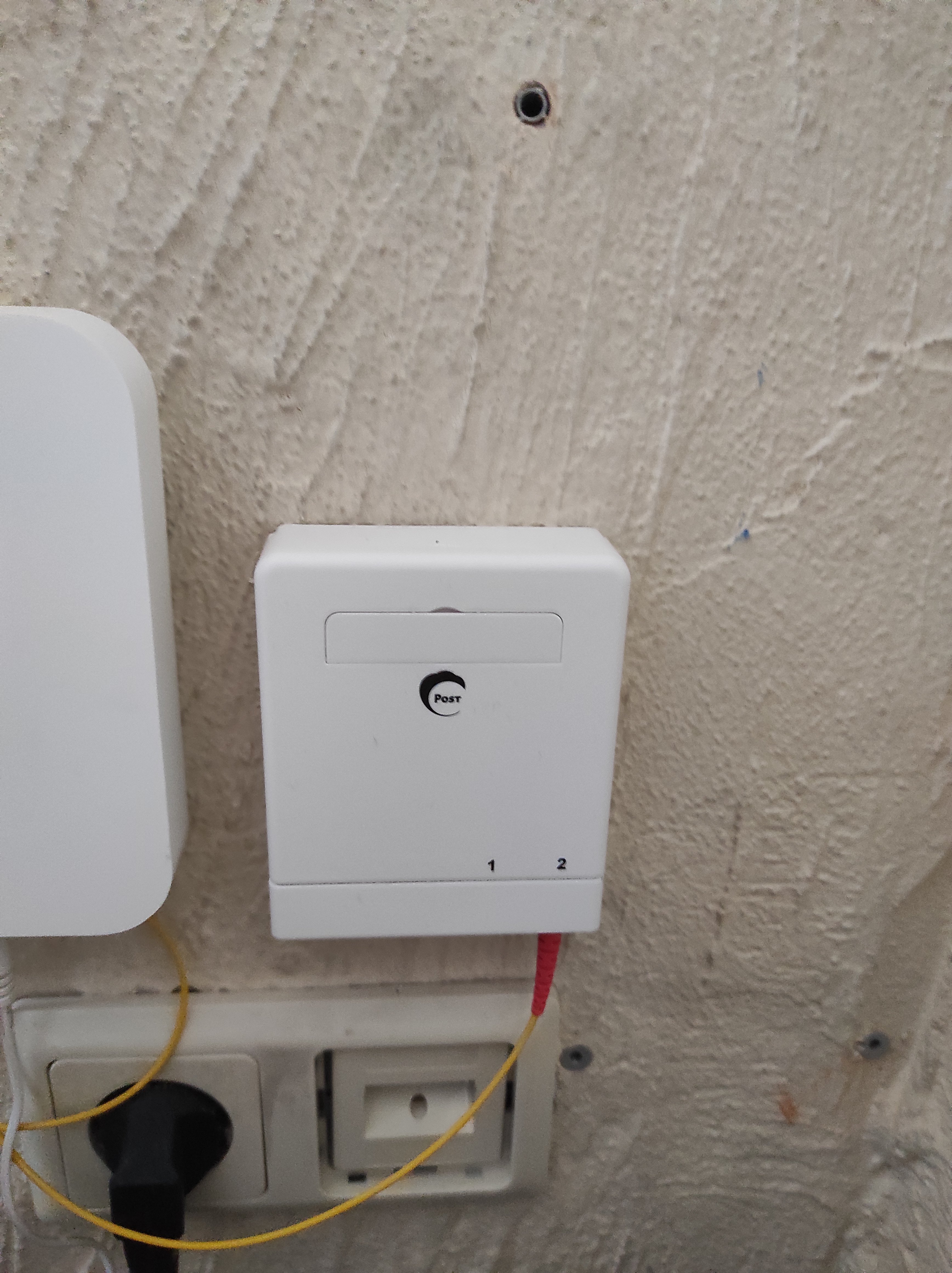

Wenn er nen ONT am Faseranschluss hat, wird ihm eine Glasfaser Fritte nix bringen. Da kann er die Glasfaserfritzbox nicht anschließen. Und ich kann mir nicht vorstellen, das der Provider (ohne Extra Kosten) den ONT ( Kupfer Netzwerkkabel) gegen einen APL mit APC Pigtail (Glasfaser Anschlusskabel) tauschen wird.
Und den braucht er für die Glasfaste Fritzbox, da siese über SFP Module oder direkt mit der Faser angeschlossen wird.

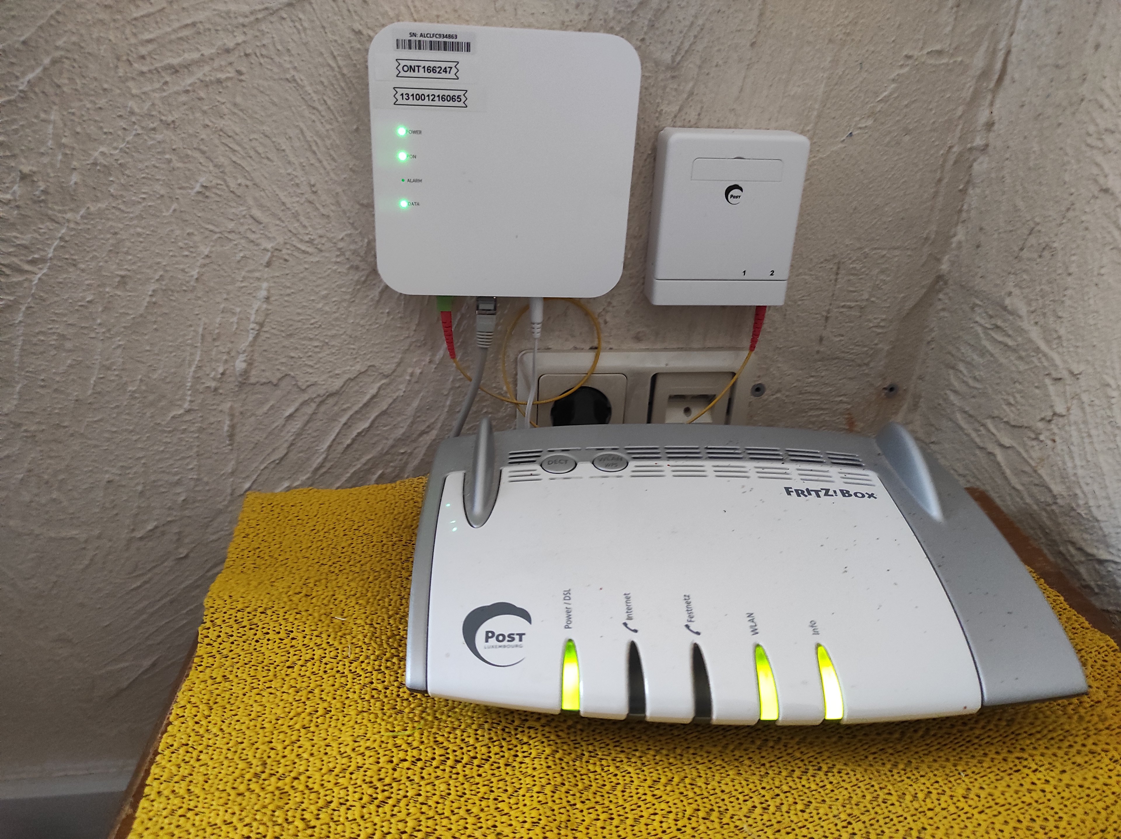

Internetanbieter - Post Luxembourg
- Tarif?
Router - 7490
- verbunden via Netzwerkkabel mit Modem/ONT?
-- Repeater/Access Point vorhanden?
Endgeräte (PC/Laptop/etc.)?
- verbunden via WLAN ?
-- direkt mit der 7490?

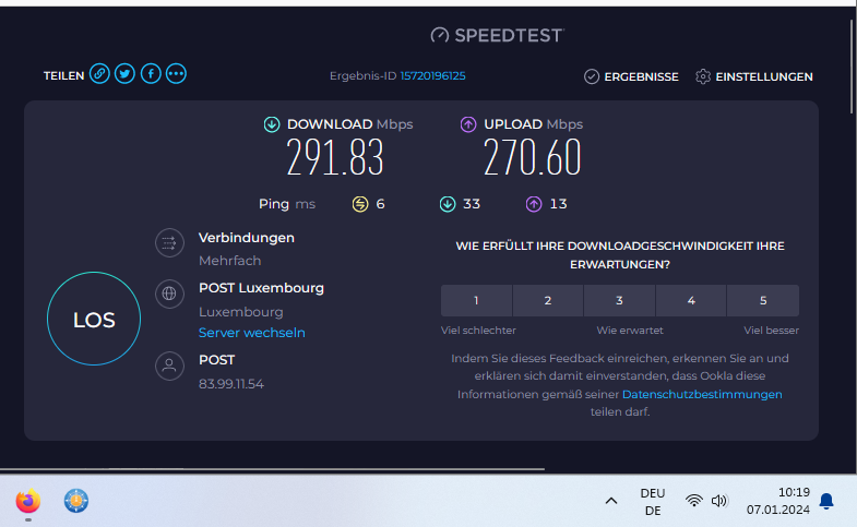

Tarif 64 € / Monat

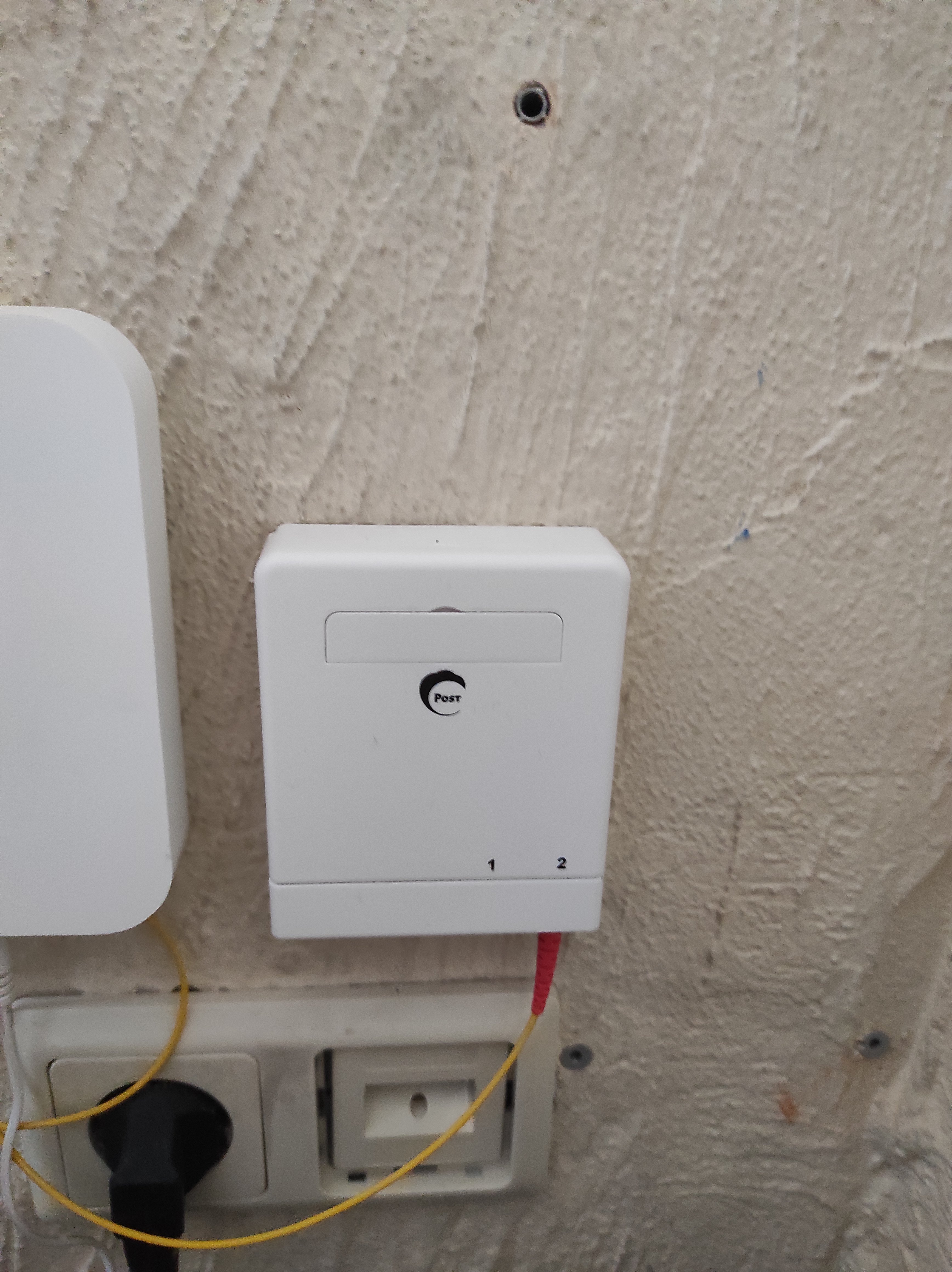

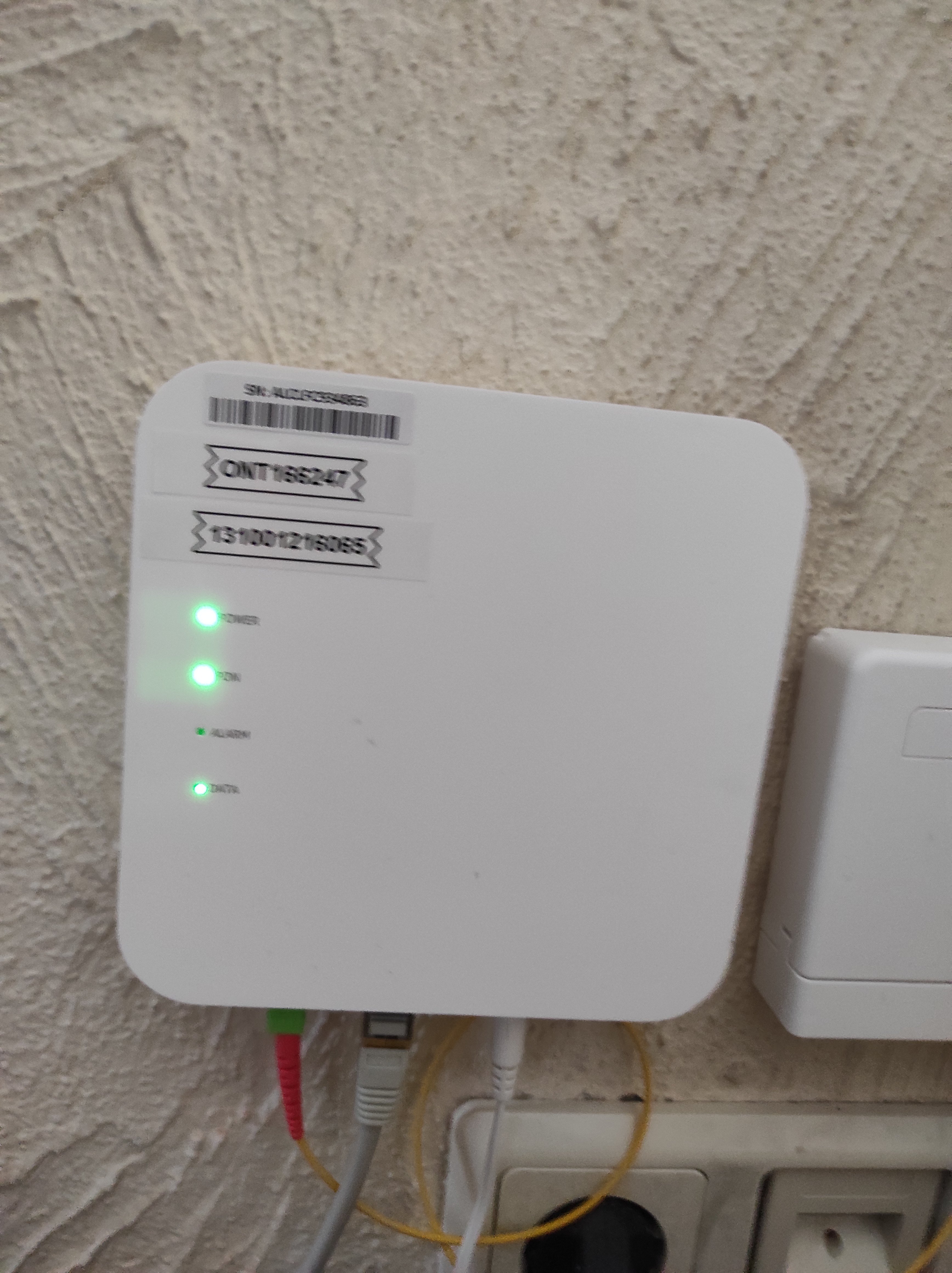

verbunden mit ONT Gerät aus Fotos
Repeater keine
PC und Laptop mit WLan an 7490 ca. 5 Meter PC zu Fritzbox
kein Lan Kabel

Welche Geschwindigkeit hast du gebucht?

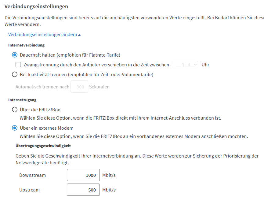

Steht da "PON" auf dem ONT? Dann kannst du den ONT nicht so ohne weiteres ersetzen. In einem passiven Netz ("GPON" Topologie) müssen die ONTs beim Provider registriert werden. Sowas bieten die Provider meines Wissens nur in Deutschland, nirgendwo sonst.

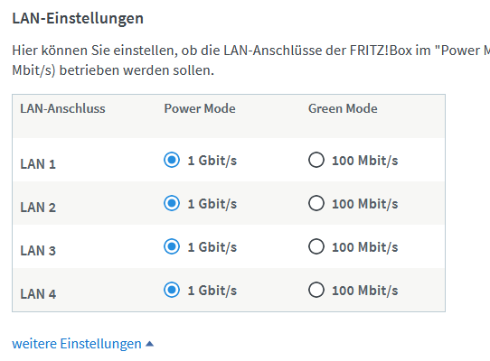

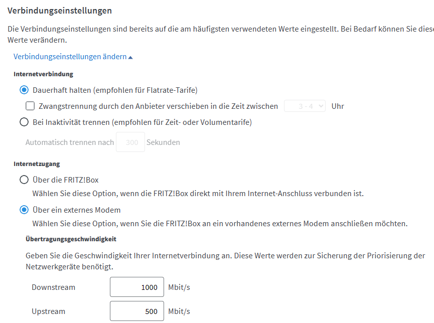

Hast du den Traffic Shaper in der Fritzbox richtig eingestellt?
Traffic Shaper, wenn ich das richtig verstehe, Sorry manchmal sind das noch Fremdbegriffe die ich erst noch googeln muss, ist das gemeint.
Sehe ich das richtig, dass das falsch eingestellt ist, und Internetzugang direkt über Fritz.box sein sollte?
Nö, das passt schon.

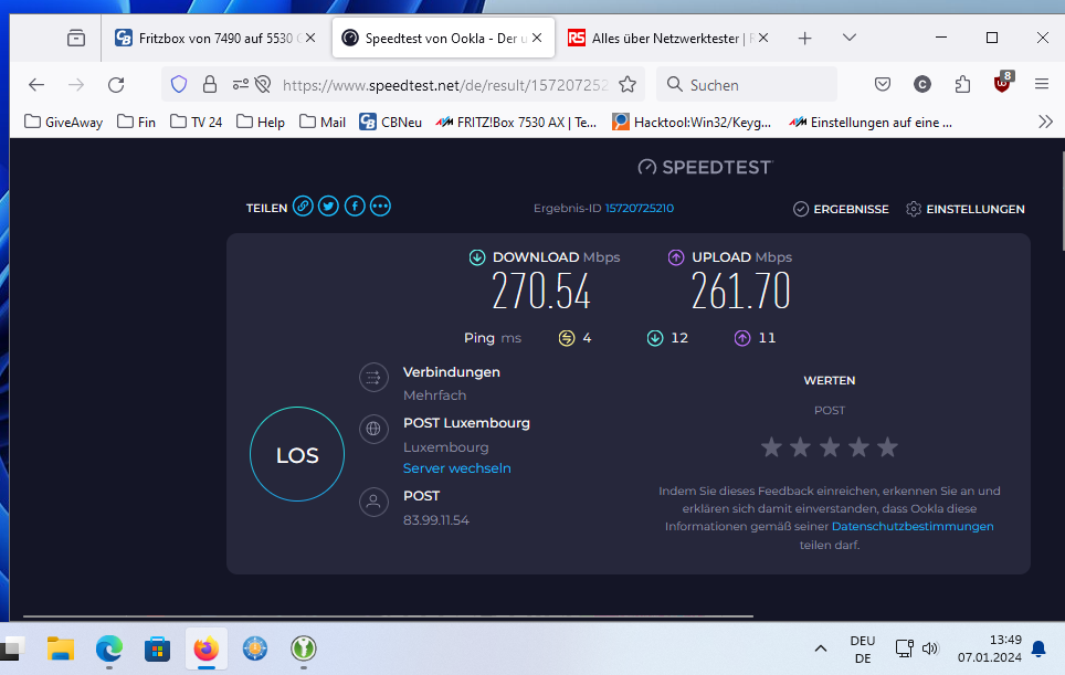

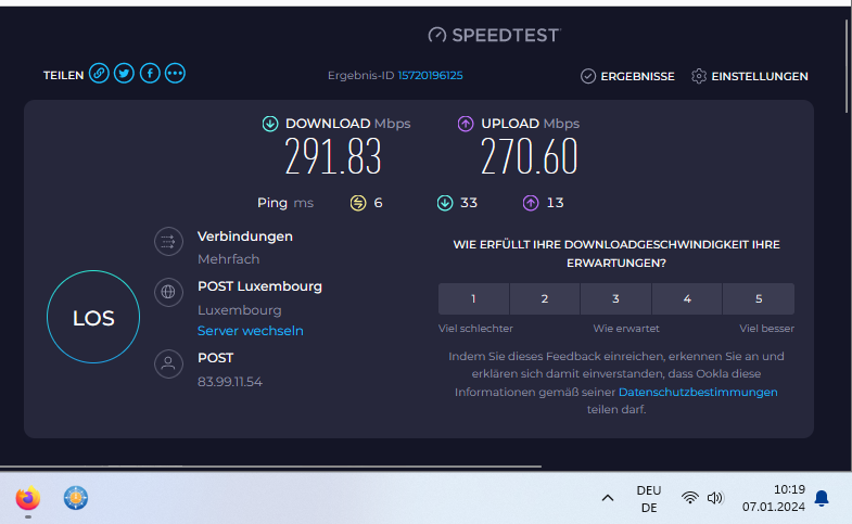

Per Lankabel angeschlossen, was möchtet ihr wissen?
Besser nicht, etwa gleich wie vorher.

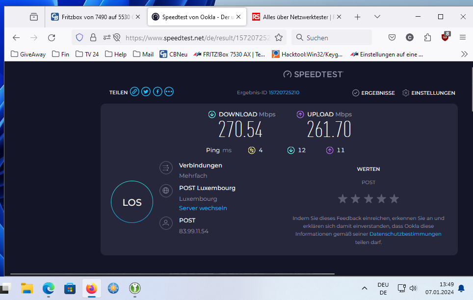

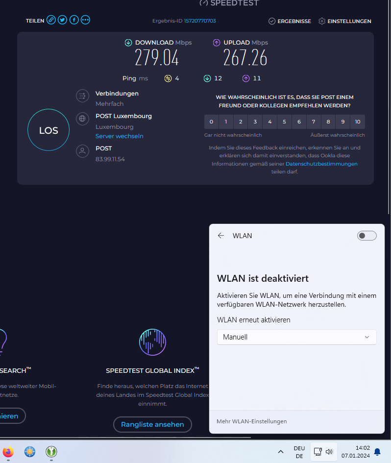

Gibt es auch so einen Test für Kabel?

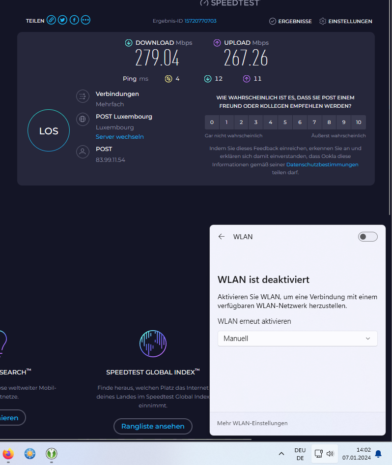

Hast du dein WLAN dabei deaktiviert? Sonst ist nicht klar, ob der Laptop die Kabelverbindung nimmt oder das WLAN.
Ja, Wlan deaktiviert

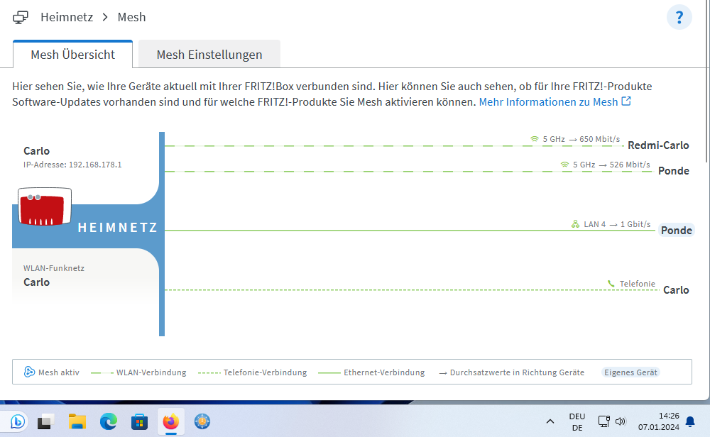

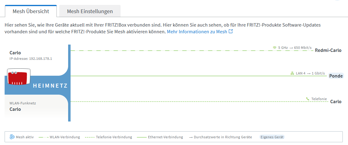

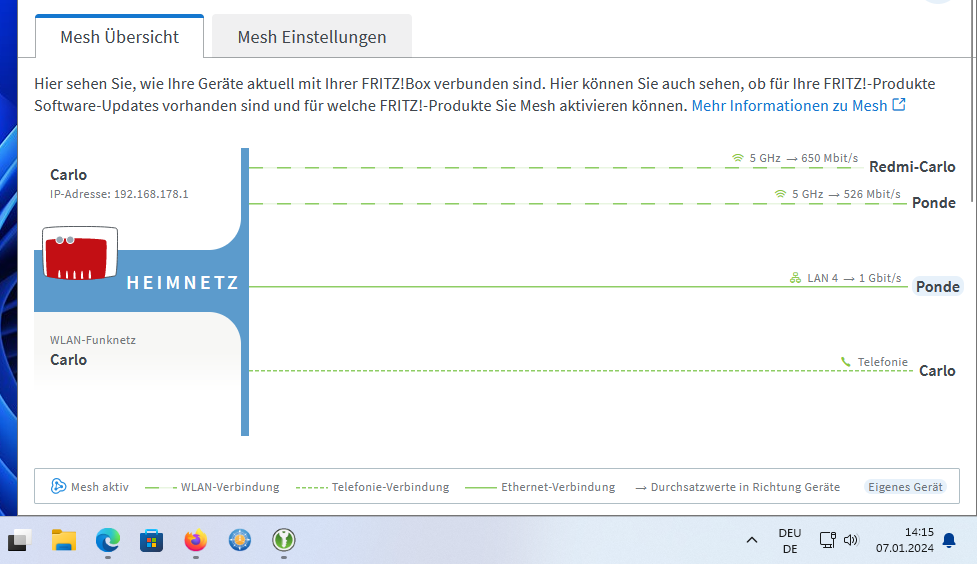

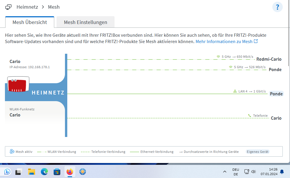

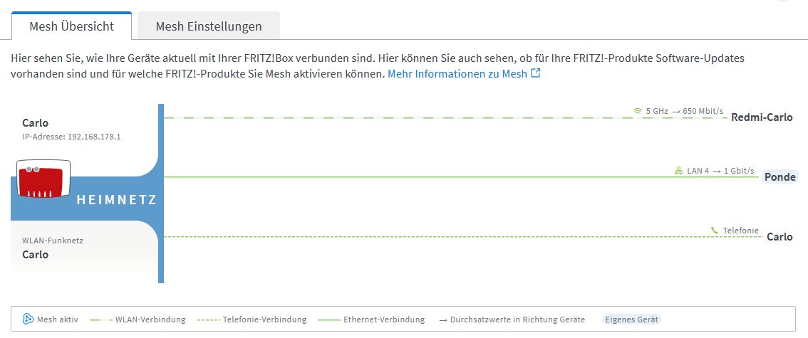

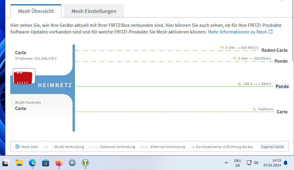

Im Mesh zeigt er per Lan 1 GB an, das dürfte ja dann korrekt sein.
Und hier auch.
Was zeigt die 7490 denn als Verbindungsgeschwindigkeit an?
Die 7490 kann gigabit aber nur bei dchp Einwahl. Bei pppoe Einwahl kann die nur 650Mbit liefern.
Das bei Deinen Speedtests nur knapp 300 Mbit raus kommen liegt woanders dran.
Es ist ja auffällig das der upload und download fast identisch sind. Gebucht wurde 1000/500.
TCP optimizer ist Dein Freund. Auf Windows Standard setzen.
Sorry hast recht, in der 7490 wird die Geschwindigkeit nicht angezeigt. Auf der FritzAppWLAN wird auch nur die WAN Geschwindigkeit 1000/1000 angezeigt. Ich nutze selbst eine 7490 mit DG gigabit.
Wenn ich bei mir teste kommen auch nur 600-700Mbit raus je nach Testprg. wenn andere Clients im Netz sind.
lt. Mesh sind 2 Clients via 5 Ghz verbunden.
