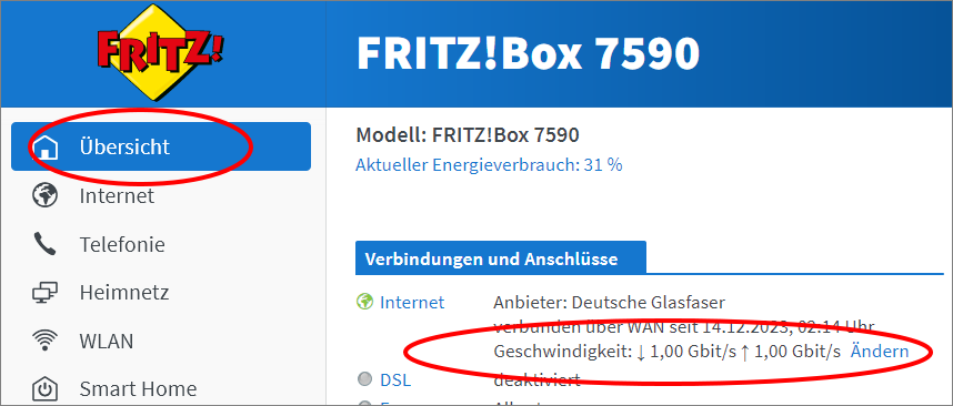

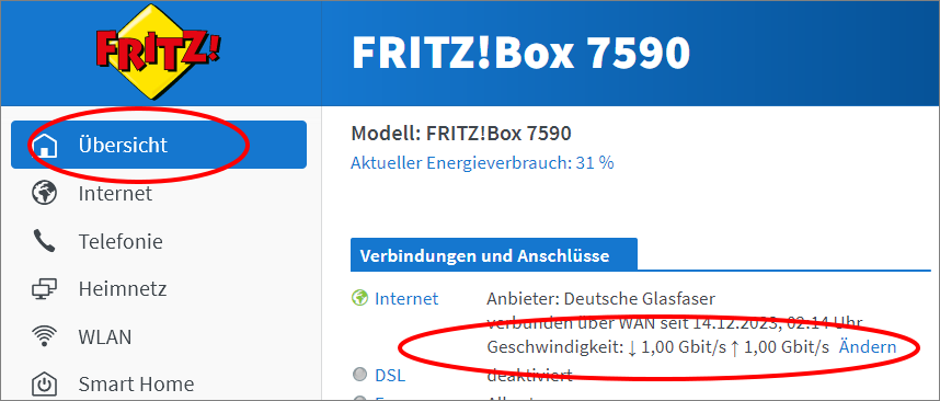

Dort werden doch letztlich nur die Werte aus dem Traffic Schaper angezeigt oder? Den hat er ja auch 1000/500 entsprechend dem Vertrag eingestellt.
Reaktionen: Howdegen und Ponderosa
Ja, dürfte korrekt sein.
Ja, denke du wünschst das. :daumen:

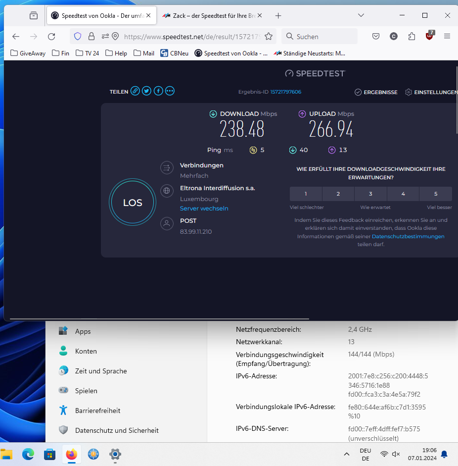

An meiner neuen WLankarte dürfte es ja auch nicht liegen?
Screenshot 3 dürfte auch stimmen.

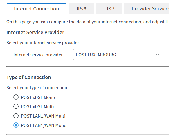

@Ponderosa

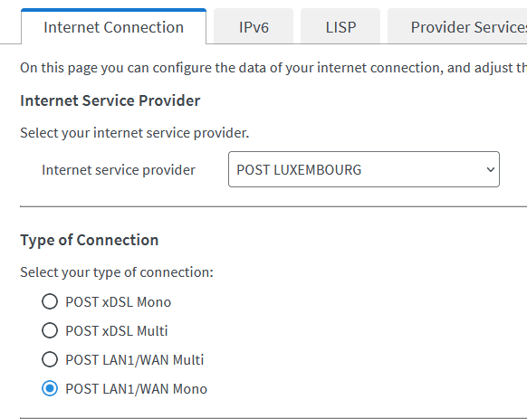

Hast du die Zugangsdaten (derzeit ist es über Auto eingerichtet)? Falls ja, versuche mal über den Assistenten für den Internetzugang den Zugang neu einzurichten. Als Anbieter POST Luxembourg auswählen und als Verbindungstyp POST LAN1/WAN Mono.
Hatte kürzlich bei einem Kunden mit VDSL-Bonding (vorgeschaltetes ZTE-Modem) auch das Problem, dass die gebuchte Bandbreite nicht ankam. Der Service der POST hat mir dann die manuelle Einrichtung empfohlen, da er sich automatisch bei einem externen Modem (wie es auch bei FTTH der Fall ist) eine falsche Konfig zieht. Nach manueller Einrichtung lieferte der Anschluss dann die gebuchte Bandbreite.

Das umstellen auf Post Lux / Post Lan 1 hat mir die Fritz jetzt auf Englisch umgestellt.
Wie bekomme ich das wieder in Deutsch?

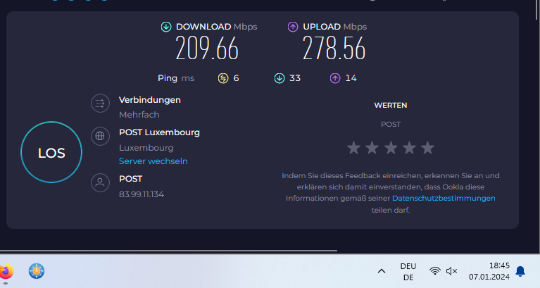

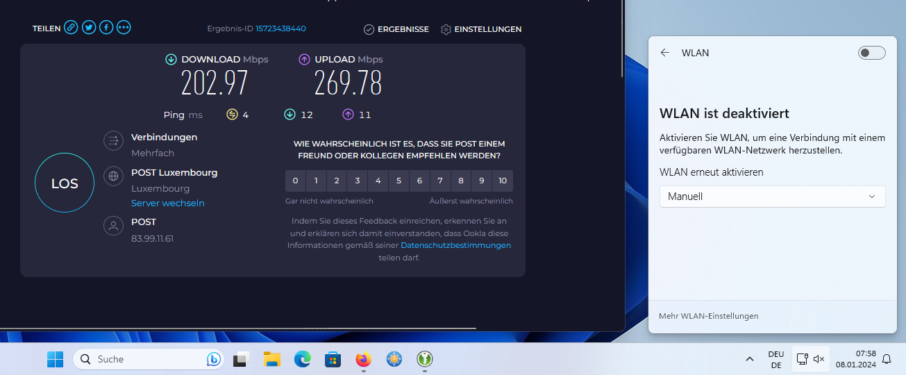

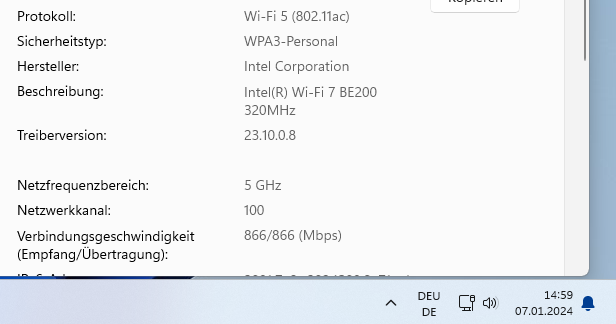

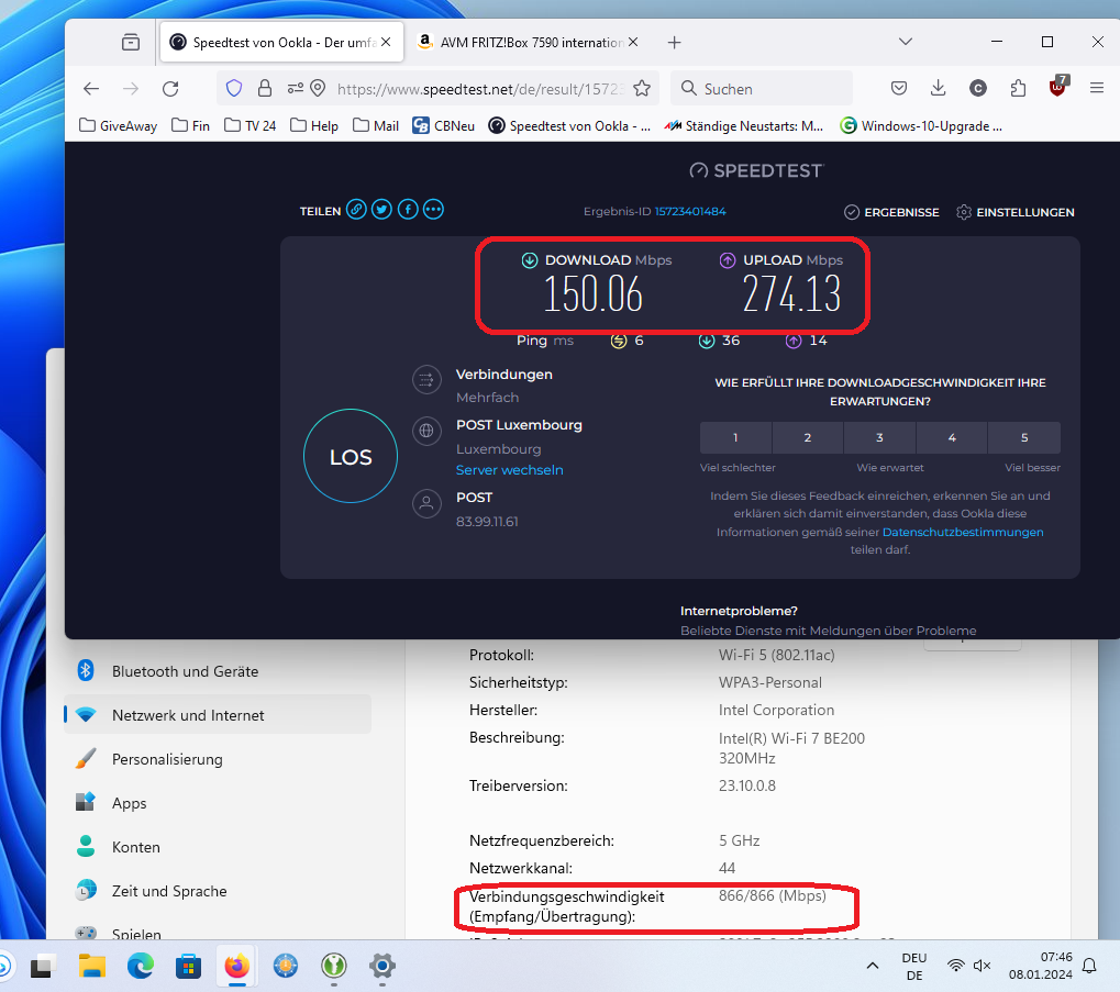

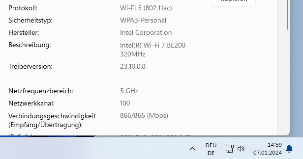

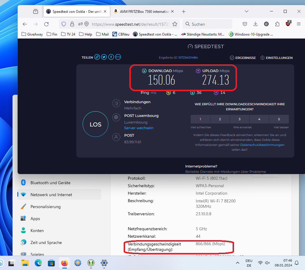

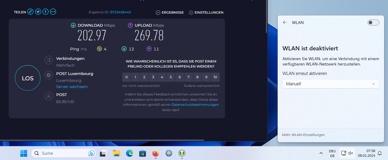

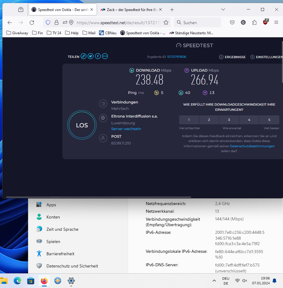

Was mich stutzig macht, sind die verschiedenen Geschwindigkeiten bei Ookla 150 Mbps Download / 275 Mbps Upload, unterschiedlich zur Win11 Meldung mit 866 Mbps.

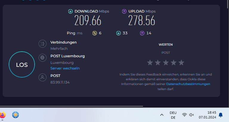

blastinMot schrieb:
Zugangsdaten nochmal mit LAN getestet?
Nein, mach aber sofort
Ookla Speedtest ohne WLan. Bild 2 oben
Auf dem ersten Bild unten siehst du die theoretische WLAN Geschwindigkeit - davon nochmal die Hälfte abziehen gibt in der Praxis meist einigermaßen realistische Werte. D.h. über WLAN sollten dann ca. ~400 Mbit drin sein.
Da der Test über LAN jetzt auch nicht anders ausfällt, könnte man höchstens noch ein anderes Gerät per LAN testen (oder ein anderes Betriebssystem, z.B. Linux von einer Live-CD) um dein Gerät als solches auszuschließen.
Ansonsten bliebe nur die Störungsmeldung beim Betreiber. Da sollte man sich vorher aber sicher sein, dass es nicht im eigenen Bereich liegt.

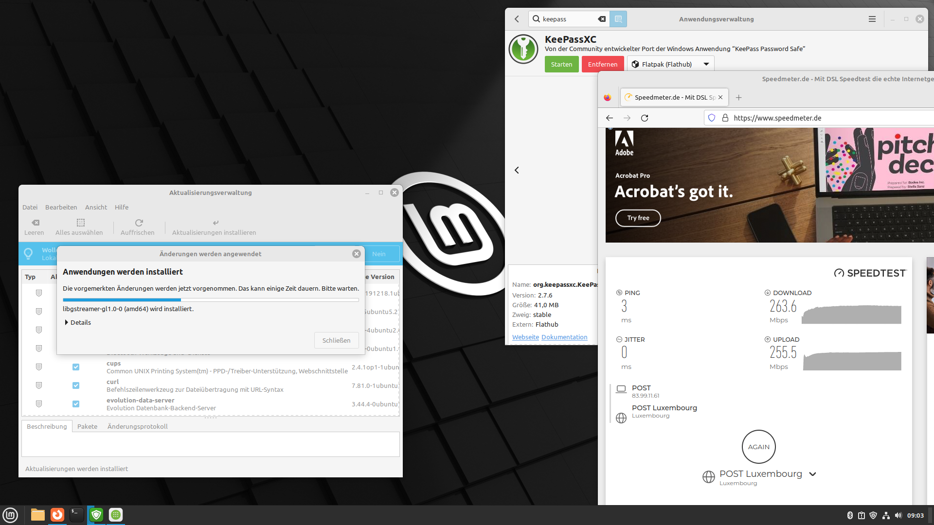

Ich würde auch mit einem Live-Linux testen, damit Probleme in Windows ausgeschlossen werden können.
Geht ja relativ einfach mit einer Linux Mint ISO auf einem Ventoy-Stick (nur um Schlagworte zu bringen).
Und das ganze mit einem LAN-Kabel zwischen Rechner und Router.

Bin jetzt in Linux-Mint. Speedtest per Kabelanschluss getestet.
Die Download geschwindigkeit ist etwas besser, aber sonst kein Unteschied.
Wenn vorhanden, dann mal mit einem anderen Rechner (per LAN) nochmal testen. Bei ähnlichem Ergebnis mal deinen Provider kontaktieren. Vielleicht haben die dich intern versehentlich auf den falschen Tarif eingestellt oder es liegt ein technisches Problem auf Providerseite vor.
