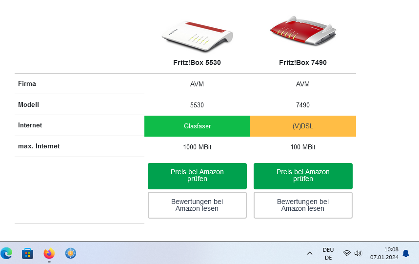

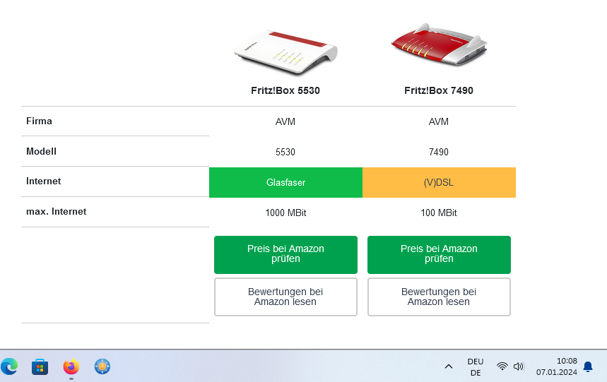

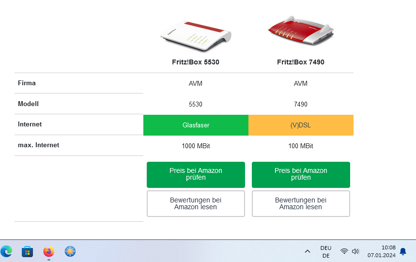

Einen schnelleren Internetzugang laut folgender Seite Router-Vergleich - Router24
die 100Mb/s beziehen sich auf die dsl-schnittstelle - wenn du einen glasfaseranschluss hast, ist das irrelevant. ich gehe davon aus, dass du noch ein extra gerät für den anschluss hast (ein ont)? daran kannst du jeden beliebigen router anschliessen, aber auch eine 7490 schafft da 1Gb/s.
Reaktionen: 00Julius
Der Vergleich ist Blödsinn.
Die 100Mbit/s sind das Limit des VDSL Modems in der 7490, welches du aber gar nicht verwendest.
Dein Internet wird durch die 5530 nicht schneller aber du bist bei Fehlern komplett auf dich alleine gestellt.

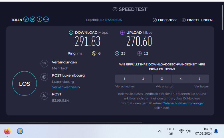

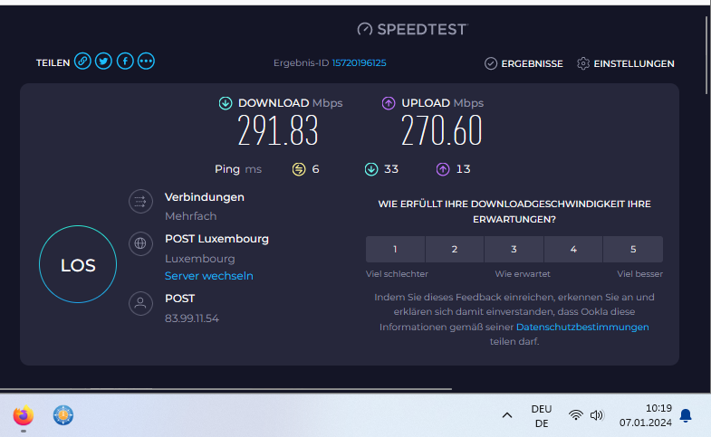

Kannst du mir dann laut dem OOkla Speedtest sagen, ob die 7490 da 1 GB unterstützt?
Hab in einem anderen Thema eine viel schnellere Verbindung mit dem OOkla Speedtest gesehen.

Ponderosa schrieb:
@0x8100

das kommt jetzt auf deinen tarif an. rein technisch macht die 7490 auch 1Gb/s.
edit: endgerät per kabel angeschlossen? wlan kann das ausbremsen.
Zumindest ist es schneller als 100 Mbit/s.
Mit welchem Gerät ist das gemessen worden und wie ist das Gerät an die Fritzbox angeschlossen?
Welche Geschwindigkeit hast du gebucht?
@Ponderosa lt. deinem Screenshot ist dein Endgerät via WLAN an deinem Router angebunden.
