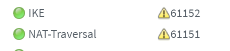

Ich habe nun versucht, einige Ports zu forwarden (500/UDP (IKE), 4500/UDP (NAT-Traversal)), allerdings werde diese von der FritzBox zu ganz anderen Zielports gerforwardet.

Mir ist aufgeflalen, dass sich die Freigaben auf meine DiskStation beziehen. Wie kann ich aber für die FritzBox selbst Freigaben erstellen?
