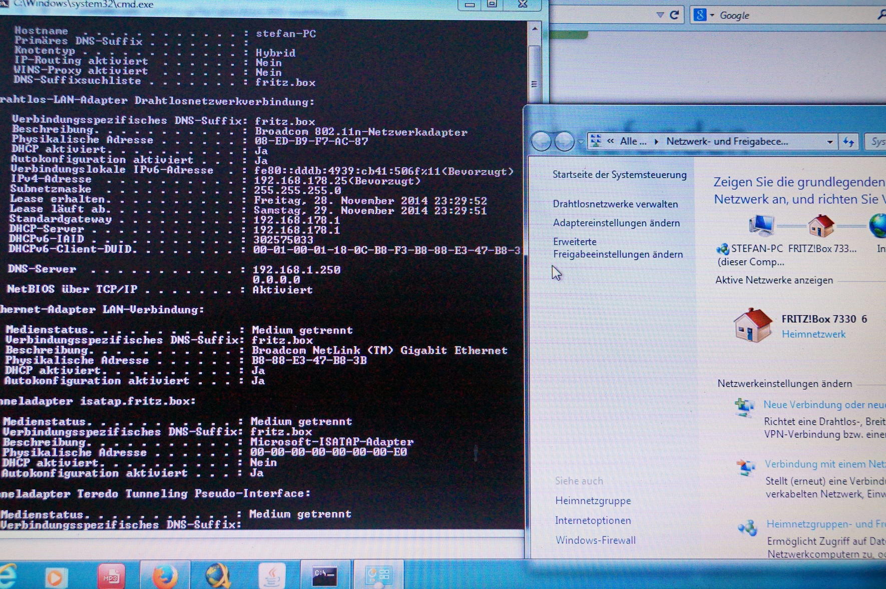

So sieht es auf meinem Laptop aus, welcher jetzt nicht mal mehr ein rotes X zwischen fritzbox und internet im netzwerkfreigabecenter hat und trotzdem nicht funktioniert.
Deswegen gehe ich inzwischen auch von einem Virus oder sonstigem aus, hab ich da recht?

Rotes x zwischen Fritzbox und Internet und blaue linie von pc zu Fritzbox im netzwerkfreigabecenter.
Ich kann anlassen, ich kann die gänge einlegen, aber wenn ich kuppel machts nur nen kurzen ruck und der motor dreht leer:D
Skizziere bitte mal - notfalls grafisch - wie welche Geräte physisch verbunden sind. Außerdem wäre interessant, was ipconfig /all auf allen (!) Rechnern sagt. Und bitte keine Fotos machen, sondern Screenshots mit dem in Windows 7 integrierten "Snipping Tool" erstellen und auf einen Bildhoster wie abload.de hochladen.
Des Weiteren wäre es wichtig, was das System-Log der Fritz!Box sagt. Klick hier: http://fritz.box/system/syslog.lua?tab=internet
da hat doch schon jemand versucht etwas zu optimieren (auf Deutsch: kaputt gespielt)?!?
der Laptop hat eine "bevorzugte" IP (d.h. irgendjemand hat im Laptop schon eine "Vorgabe" eingetragen, um den DHCP Server dazu zu überreden), die FB vergibt mit Standard Einstellungen die Adressen 100-200(?) für DHCP Anfragen.
Das Default-GW passt zumindest zur IP aber der DNS Server (wird per default von der Fritzbox für das lokale LAN zur Verfügung gestellt) nicht. Da hat auch jemand rum gefummelt.
Also wenn ich raten soll, dann hat dir "ein Freund, der sich super damit auskennt" die Rechner optimiert (s.o.) ;)
du hast doch jetzt auch schon mehrfach die FB gewechselt, lässt du dann alles beim Standard? Wird die mit sowas wie 1&1 Start-Code eingerichtet? Machst du das selber? oder lädst du die alten Einstellungen wieder aus einer Datei hoch?
Der switch und der accesspoint hängen am lan neben Diesem rechner und haben mit den Laptops nichts zu tun. sie sind mit der Fritzbox direkt verbunden.

der Rechner von dem der ipconfig screenshot stammt, hat eine IP(V4): 192.168.178.25/24
der DNS Server ist aber in einem anderen Netzwerk: 192.168.1.250 (ebenfalls ein privates Netz, also nicht der DNS des Providers)
das könnte rein theoretisch stimmen und funktionieren. Aber das ist NICHT normal, da hat jemand etwas "vergurkt"!
