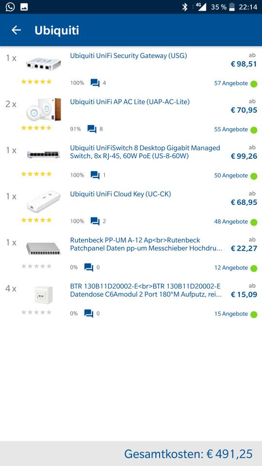

Ich habe jetzt mal alles zusammen gesucht was ich brauche. Bis auf das Cat 7 Kabel, aber das sollte ja genormt sein, sodass ich es einfach bei amazon bestellen kann?! Kann ich die AP via PoE an das Switch anschließen?
Was meint ihr zu meiner Zusammenstellung?
Je nachdem, wie schnell dein Kabelanschlus so wird, könntest du mit dem USG eine langsame Überraschung erleben.
QoS und geringfuegig komplexere Firewallregeln limitieren den Durchsatz saemtlicher ubnt-Router auffaellig. Sollte man bei einem Heimnetzwerk mit wenigen Teilnehmern aber nicht ueberbewerten. 200MBit sollten kein Problem sein und bei Verbindungen ins Internet liegt der Engpass zumeist an anderer Stelle. Fuer 100€ bekommt man schwerlich einen besseren Router.
