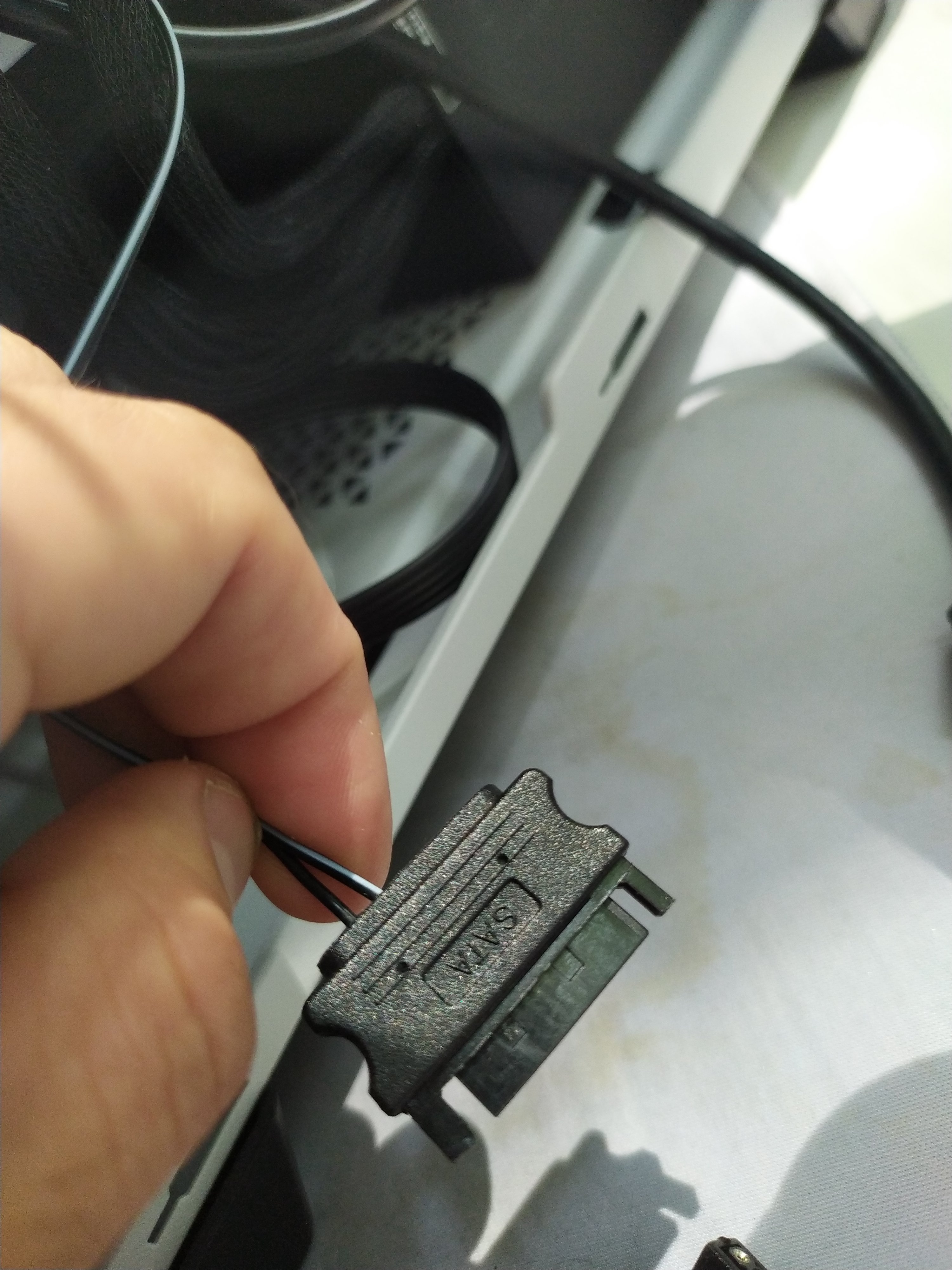

An diesen Anschluss muss ein SATA Stromstecker vom Netzteil, wie du ihn auch an eine Festplatte anstecken würdest: https://www.computerbase.de/forum/attachments/15932588709301574293360855520032-jpg.937398/
Dann geht die Beleuchtung und du kannst mit dem Knopf die Farben durchschalten.

Gehen muss die Beleuchtung aber schon ohne dieses Kabel. Das RGB Kabel ersetzt nicht das Stromkabel.
ok weil ich habe schon gesehen ein kabel was zur blende geht, passt auch auf die 12.
das mit dem SATAkabel erklärt also dann auch, warum es nicht funktioniert, da strom fehlt.
ich weiß, dumme frage... also das kabel muss ins netzteil, oder hängt an dem kabelstrang ein gegenstück?

ja kabel war gar nicht am NT angeschlossen, also das gegenstück. werde ich aber nun mal austesten.
das RGBkabel werde ich auch mal auf die 12 anschließen.

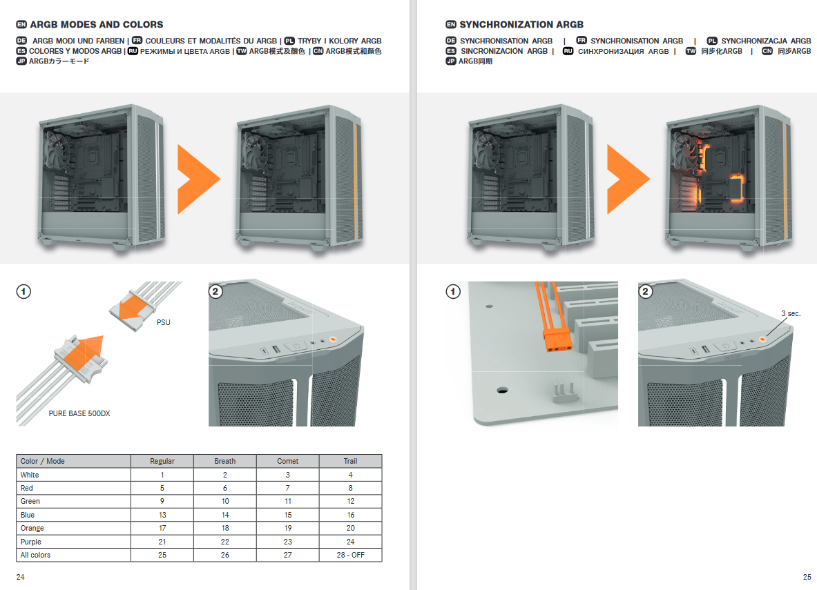

#8 Bild unten rechts.
Rechte Seite enthält als Überschrift "Synchronisation ARGB" - ist recht versteckt ;)
Das du mit der Asus Software alle RGB Komponenten in Farbe und Effekten synchronisiert steuern kannst. Muss dann die doofe Asus Software mitlaufen.
