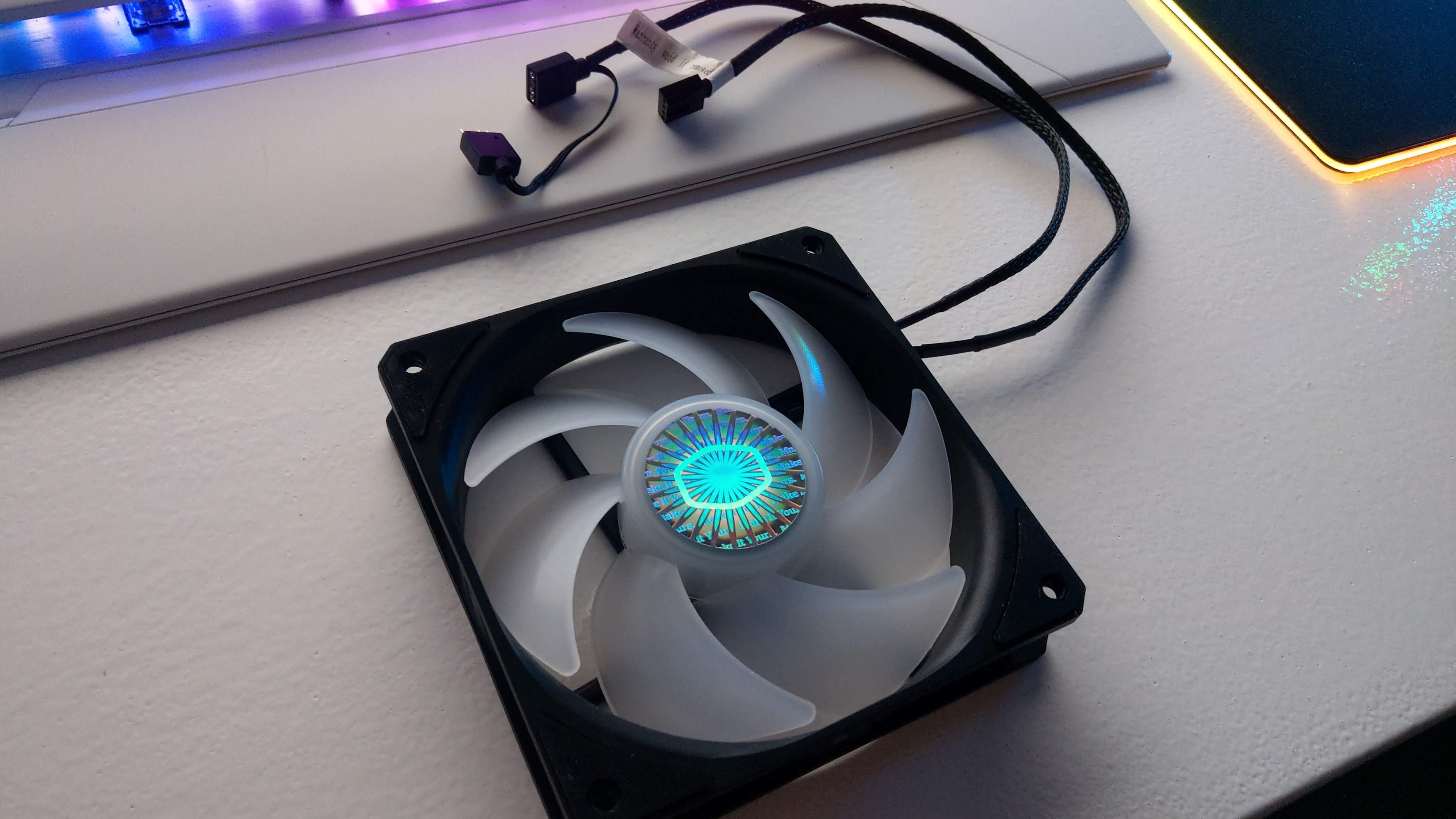

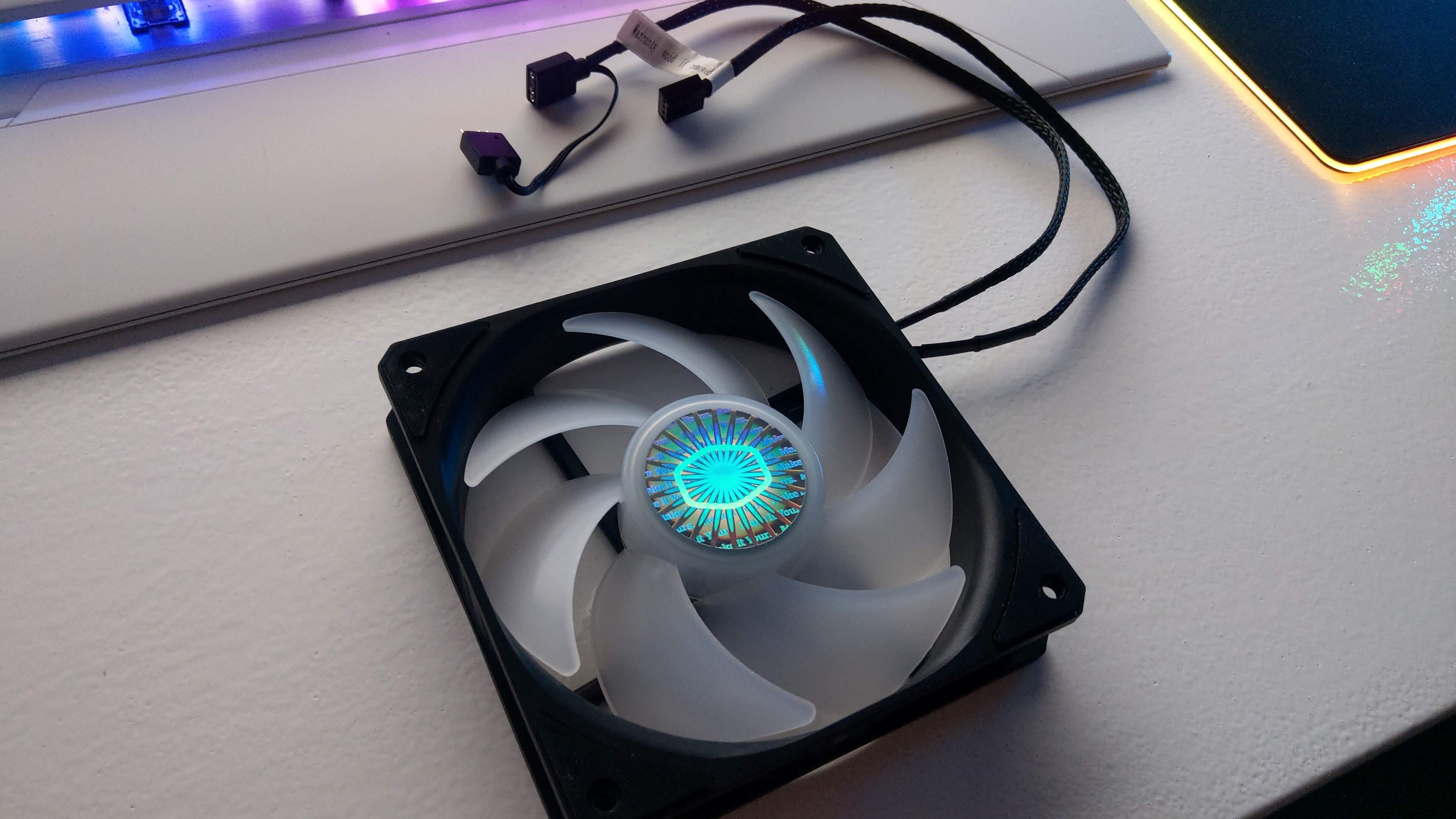

die du mir geschickt hast sind 4 pin, meine aber nur 3pin.
also bevor wir das ja jetzt was durcheinander bringen:
habe ja vorhin schon mal einen getestet. der 4 pin kommt ja für die drehzahl aufs board, richtig?
an dem lüfter sind aber noch 2 gegenstücke die zueinander passen also 3pin, damit wären die auch beleuchtet.
wie gesagt ich brauche ne verlängerung "mit den 2 nasen dran"

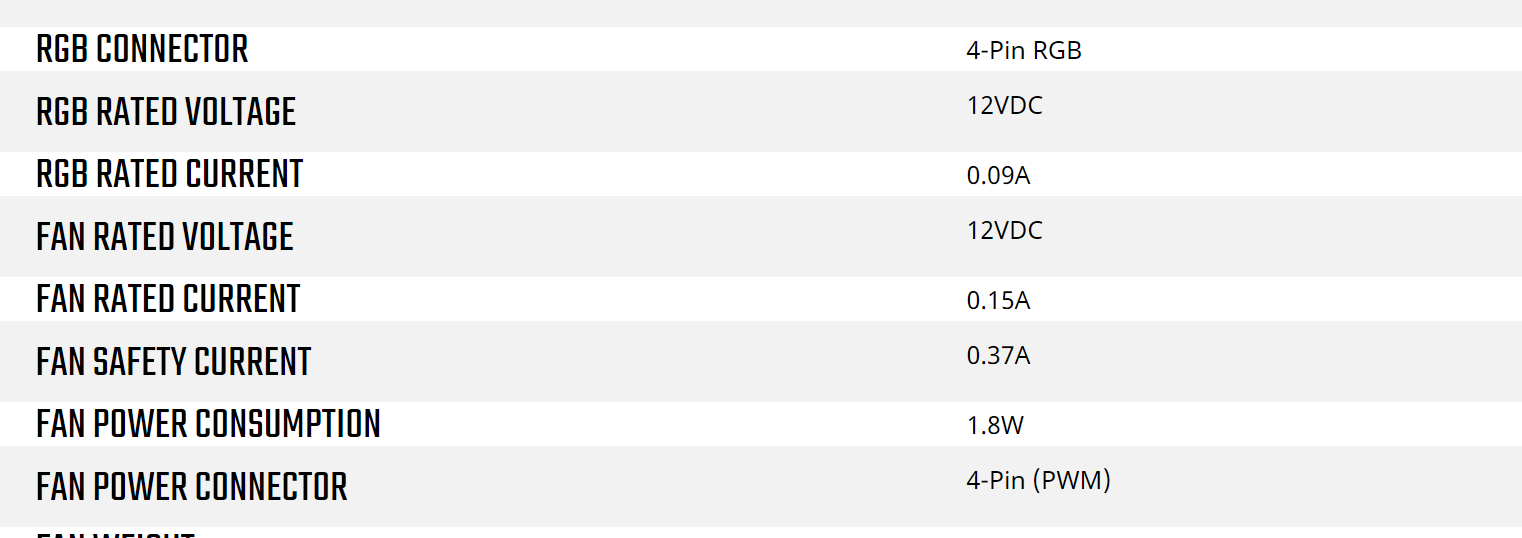

Laut Specs haben die Cooler Master Sickleflow 120 RGB einen 4-PIN PWM Anschluss (Umdrehungssignal) und einen 4-PIN RGB 12V Anschluss (RGB Farbsignal).
3-PIN Fan Anschluss haben DC Lüfter wie die ohne RGB die schon im Gehäuse drin sind.

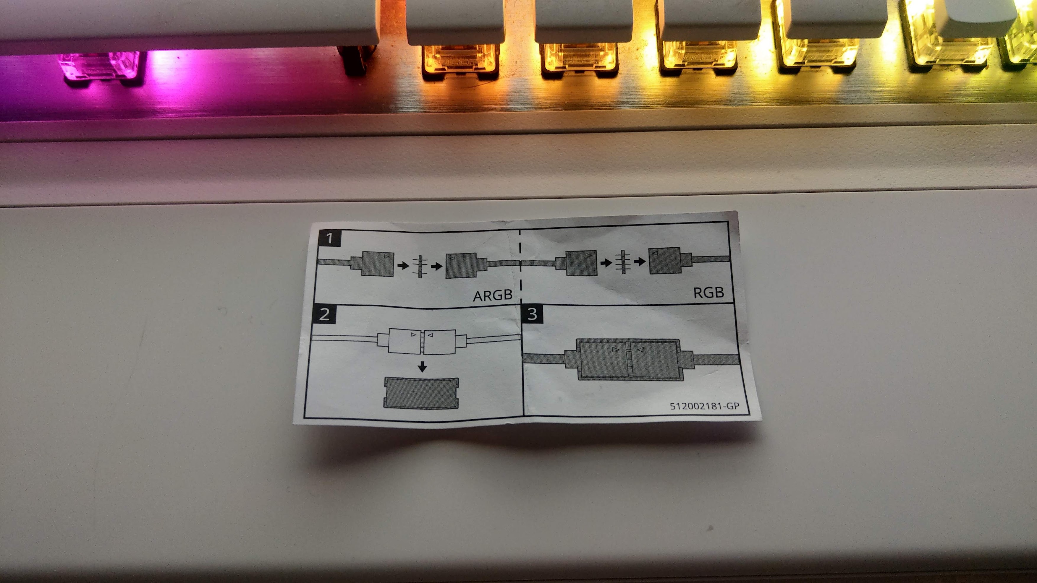

das ding ist, wenn ich die beiden gegenstücke zusammenstecke hat der lüfter licht.
und die anleitung ist auch etwas verwirrend.
zumal man da gar nichts umstecken kann, sondern beide gegenstücke (also die 3löcher und die 3pins) verschweißt sind.

also erstmal noch, ich habe 3 einzelne.
wie gesagt wenn man die zusammensteckt (ist auch son kleines plastikgehäuse dabei) pro lüfter ist auch die beleuchtung an. also brauche ich doch nur diese PWM 4pin verlängerung also 3fach, richtig?
