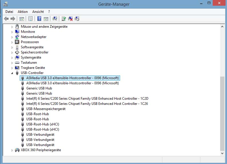

Weder ein Problem, noch ein fehlendes Gerät. Einfach nichts. Vor und nach der Treiber-Installation sieht alles gleich aus.
