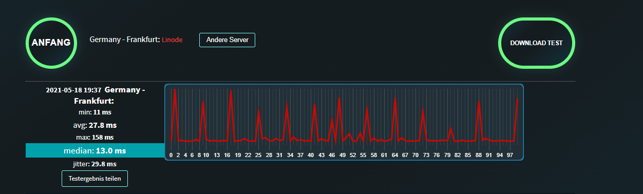

Halli Hallo Leute, seit ca. 3-4 Monate versuche ich verzweifelt mein Problem mit Packageloss und Ping Spikes zu lösen.
Die Verbindung läuft über Wlan hatte vorher aber nie Probleme gemacht und eben auch nicht diese Spikes und den Packageloss gezeigt. Seit neustem hab ich damit jedoch enorme Probleme.
An der Leitung und am Router scheint das Problem nicht zu liegen, da ich diese schon getauscht habe und auch mit Lan Kabel getestet hab, wo die Probleme nicht auftreten. Ich kann nicht nachvollziehen wieso das Problem früher nicht bestand... und bin mit meinem Latein am Ende.
Router ist ein Speedport W724V , hab aber schon mit diversen Fritzboxen etc. gegengetestet. Immer das gleiche...

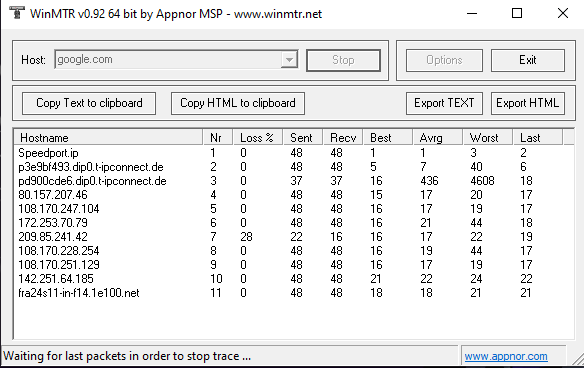

Lade dir mal Pingplotter oder WinMTR runter und teste gegen einen der problematischen Server. Da siehst du den Weg, den die Pakete auf der Verbindung zum Server nehmen, inkl. Router, Provider, usw. Deiner bisherigen Beschreibung nach müssten die Paketverluste bzw. Pingspikes auf dem Weg zum Router entstehen.
Im übrigen ist es IMMER möglich, ein Kabel zu verlegen, wenn du nicht gerade in einem Atomschutzbunker mit 3 Meter dicken Stahlbetonwänden wohnst. Bis zu 100 Meter kann man LAN-Kabel in einem Stück verlegen, hinter Fußleisten, in Kabelkanälen und im Idealfall natürlich in Leerrohren. Möglich ist es immer, aber es kann natürlich sein, dass man es nicht will, allerdings das ist etwas vollkommen anderes als "geht nicht".
Reaktionen: 0-8-15 User, brainDotExe und NJay
Hab einfach mal google gepingt , dann sieht es so aus. Zum Router selber hab ich wie gesagt nie Probleme...
Hab jetzt die ganze Zeit den Router gepingt , keine Probleme . Nur wenns weiter geht hab ich im Wlan Probleme und Mit Lan nicht, dann treten auch die spikes auf in diesem Test den ich oben schon gepostet hab.
Der Screenshot von WinMTR zeigt keinerlei Probleme. Null, nix, nada, niente. Nein, auch nicht bei Hop 7.
Du musst als Ziel einen Server angeben, bei dem du die Probleme bemerkst, nicht irgendeinen anderen. Pings sind keine allgemeingültige Eigenschaft der Internetverbindung, sondern eine Zeitmessung zwischen Quelle und Ziel. Es muss exakt das Ziel angepingt werden, bei dem die Schwierigkeiten auftreten. Dann zeigt WinMTR auch den Weg, den der Ping genommen hat und dann kann man einschätzen ob auf diesem Weg Fehler festzustellen sind.

Ich kann leider nicht zum entsprechenden Server Pingen, da es sich um ein Onlinespiel/e handelt. Mit LAN läuft alles super mit Wlan eben nicht... Ich beame mich im Spiel ständig irgendwohin oder die Verbindung friert mal ganz ein. Wie gesagt der Geschwindigkeit.de Test zeigt zB genau das selbe mit den wiederkehrenden Spikes.
