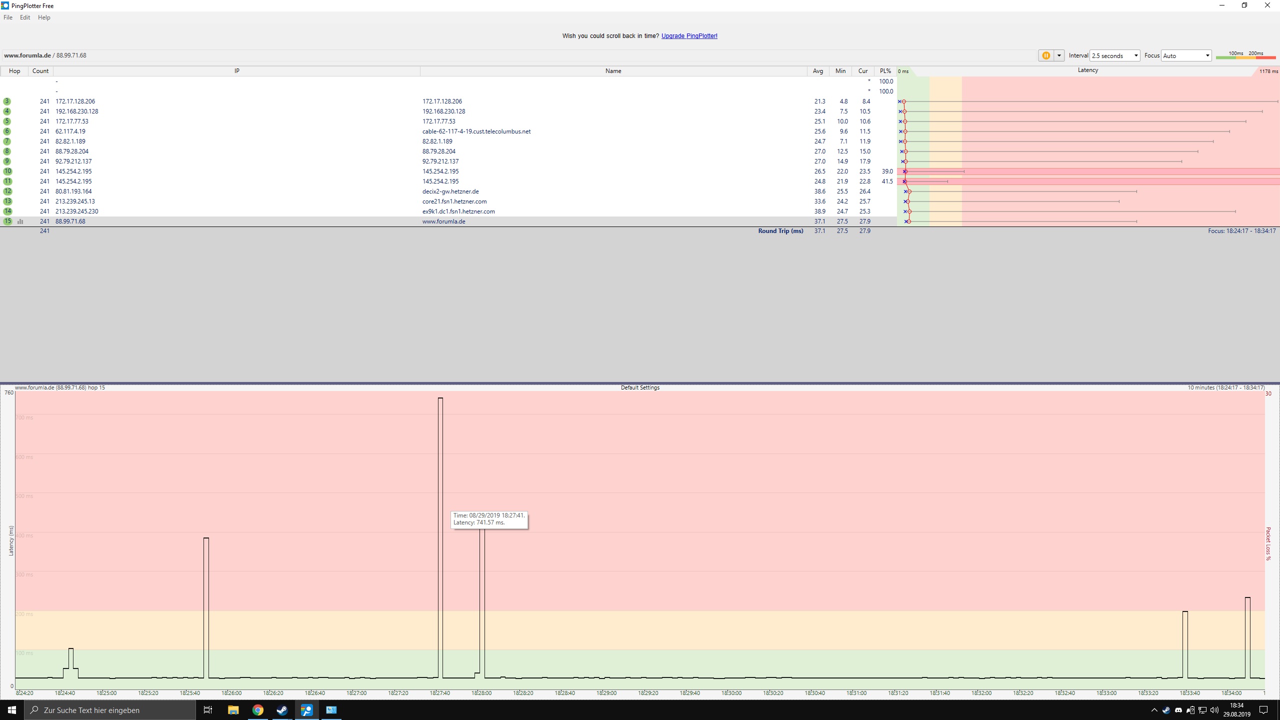

Hallo
Kurze Rückmeldung:
Pyur hat gerade zurück gerufen. Diesmal ein anderer und freundlicher Mitarbeiter gewesen und siehe da...Modem wird ohne zu zögern ausgetauscht. Er schaute selber noch mal nach aber sagte er könne jetzt soweit nichts sehen was diese Laags auslösen tut. Allerdings hätte er nur "eingeschränkten" Einblick was Ips ect angeht.
Er fragte mich ob man bei PingPlotter sehen kann von welcher Ip dieser laag kommt bzw stattfindet?!? (Kann man das sehen bzw ist das machbar?) Konnte ihn das leider nicht beantworten.
Er meinte dann auch das die danach nichts mehr tun könnten. Entweder habe ich jetzt Glück und es klappt mit den neuen Modem oder ich bleibe auf den Problem wohl sitzen erst mal.
Pinplotter heute zeigte mir wieder gewisse Laags an.
Ich warte jetzt erst mal auf das neue Modem und schaue dann mal weiter...
