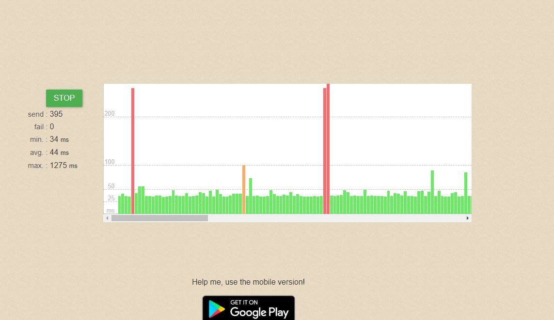

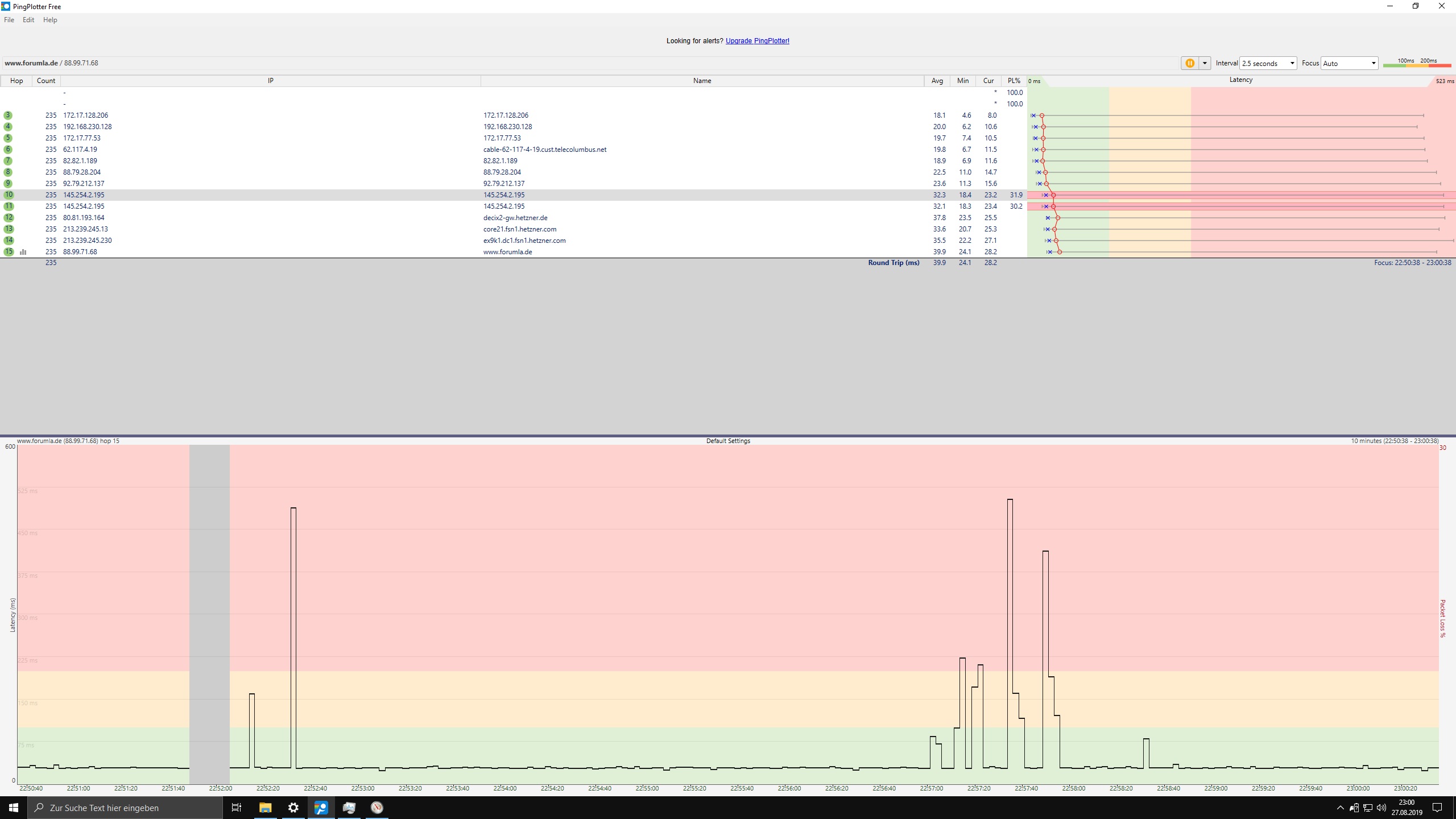

Hat aber nicht wirklich viel geholfen. Die Laags sind immer da egal ob Tags über oder Abends. Und kommen tun die ka mal alle 10 min. Mal alle 5 Min Auch habe ich mal (eher ganz selten) 1-2 Stunden ruhe bis es wieder los geht.
Ein Freund meinte von mir ich solle mal das selber messen lassen per Tools wie Pingplotter. Leider kenne ich mich nicht so aus was mir das Tool nun aussagt bis halt das der Ping hin und wieder in die höhe schießest (Siehe Anhang)

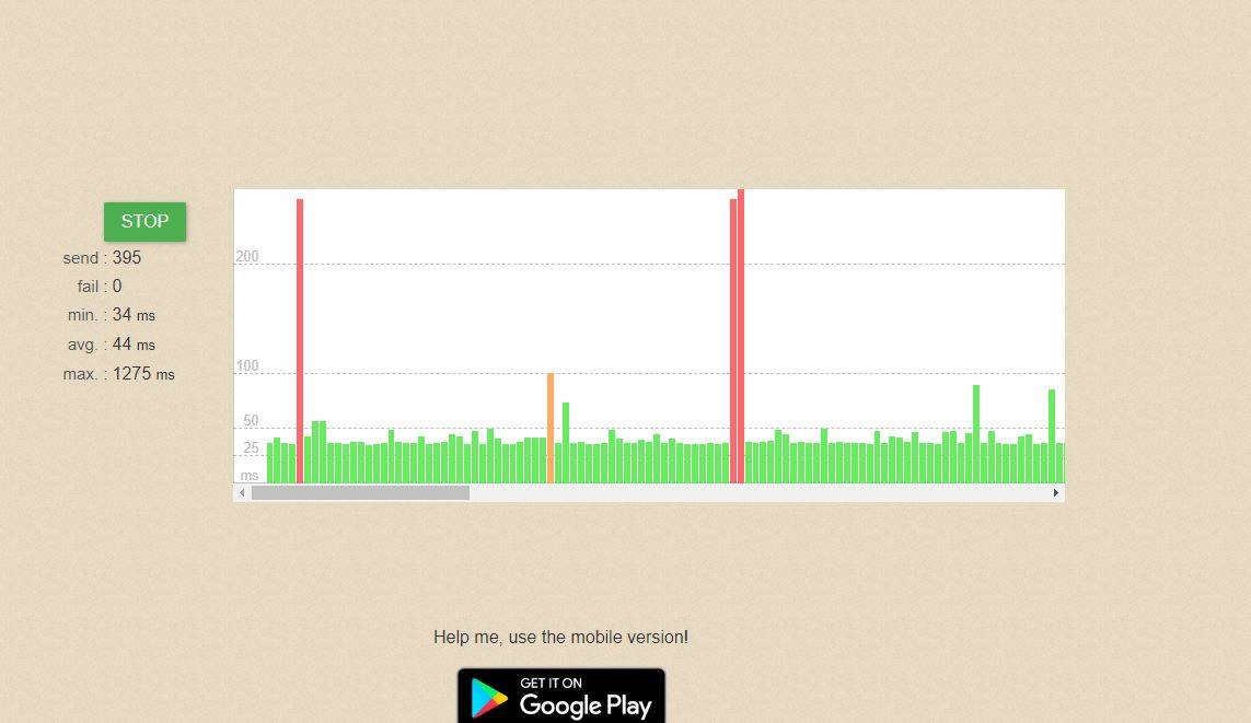

Auf einer anderen Mess Seite ebenfalls das selbe.

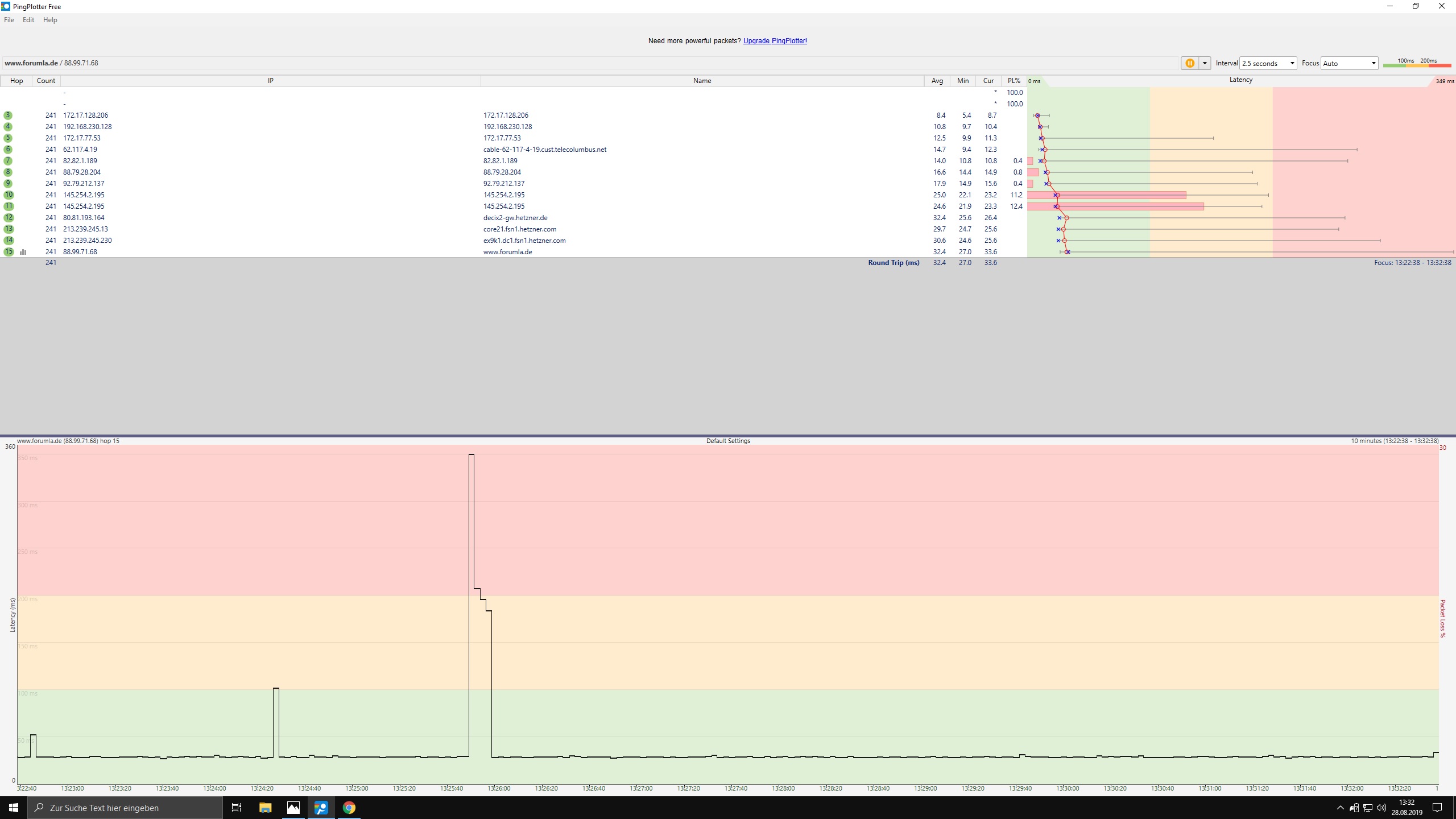

Hab mal dein Pingplotter angeschaut und den von dem anderen Typen. Die IP wo es zum Paketverlust kommt habt ihr beide. Da scheint was nicht zu stimmen und wurde wohl bis heute nicht gefixt. Anbieter Anrufen und Druck machen.

Also ich weiß ja nicht ob die andere Werte haben als was Pingplotter hier anzeigt. Aber so wie ich das verstehe habe ich bei der 145.254.2.195 (2 mal vorhanden) ein Verlust von 31.9% & 30.2
Ich kenne mich wie gesagt nicht aus aber würde meinen das ist schon ordentlich oder?
Das ist definitiv ordentlich und zocken wird damit unmöglich - auch bei VOIP wird man es merken. Kenne mich allerdings nicht damit aus, inwiefern man gewisse Werte vom Anbieter einfordern kann.
Nö, die Paketverluste an den beiden Hops kannst du ignorieren, wenn da effektiv Pakete verloren gingen, dann hättest du auch Verluste an allen dahinterliegenden Hops angezeigt und zudem weit massivere Probleme, nicht bloss Lag Spikes. Von den beiden Routern kommt einfach öfter keine "TTL Expired" Meldung zurück, was Pingplotter dann als Paketverlust klassiert. Das liegt an der Funktionsweise von ICMP Pings, respektive deren Verwendung für einen Traceroute.
Du siehst im Plot ab Hop 3 bereits Ping-Ausreisser bis ca. 500ms, das müsste der CMTS, also die Gegenstelle deines Kabelmodems (nicht DSL-Modems!) sein. Leider (komischerweise) antwortet deine Fritzbox nicht auf Pings, daher ist nicht klar ersichtlich, ob auf dem Abschnitt noch alles OK ist.

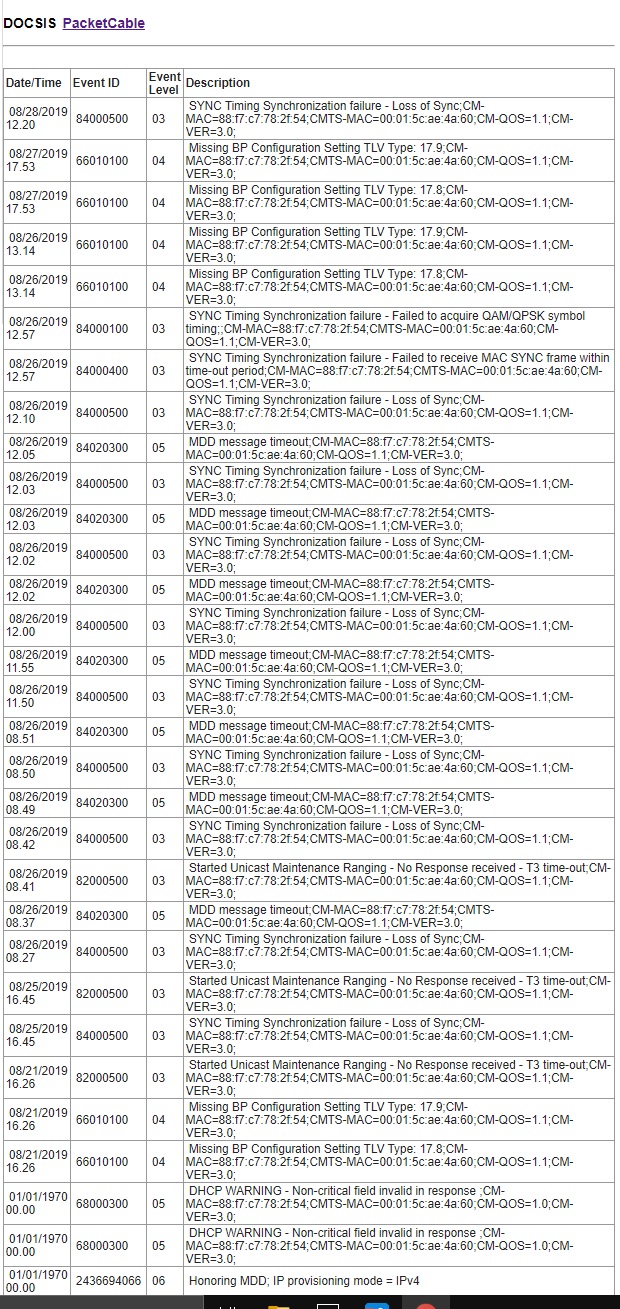

Hier mal die Log vom Kabel Modem (Stimmt kein DSL Modem)
Download/Upload läuft wie immer. Auch habe ich keine Internet Abbrüche oder so.
Der Rechner selber wurde ja schon mal an das Kabel Modem angeschlossen also ohne die FritzBox dazwischen (Vorher dienste ein Dlink 615? als Router aber da waren die Probleme ebenfalls)
Also kann es ja eigentlich nur am Kabel Modem liegen oder irgendwas an der Leitung oder? Das irgendwas an mein PC was nicht stimmt schließe ich aus und Kabel wurden ja auch alles ausgetauscht.

Pingplotter von gerade eben noch hinzugefügt.

Den Screenshots zufolge hast Du bestimmt noch ein uraltes Thomson Modem, richtig?
Lass dir von PYUR eine aktuelle WLAN Kabelbox geben (dürftes dann eine Compal CH7467CE bekommen). Schon alleine wegen der Unterstützung von viel mehr Down- und Upstreamkanälen zur Internetnutzung.
Bringt das keine Besserung, wirst Du wohl oder übel einen Elektriker beauftragen müssen, deine CATV Anlage überprüfen zu lassen. Bei alten Installationen ist dort oft der Potentialausgleich schlecht oder gar nicht gemacht. Stichleitungen, veraltete Verstärker, Verteiler und Dosen die Frequenzen >500MHz nicht unterstützen sind andere mögliche Fehlerquellen.

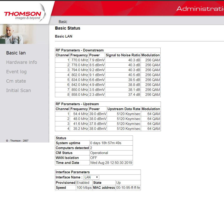

Wenn möglich, poste mal einen Screenshot der Oberfläche des Modems wo die Kanäle der Kabelinternetverbindung dargestellt werden. Sollte ungefähr so aussehen:
815791
Siehe Anhang.

Sieht unauffällig aus.
Lass das Ding trotzdem erstmal gegen was Modernes austauschen. Unbedingt auch das neue Netzteil verwenden.
Vielleicht reicht das ja schon aus. Unterstützt 24x8 Kanäle anstatt den 8x4 der Thomson Büchse.
